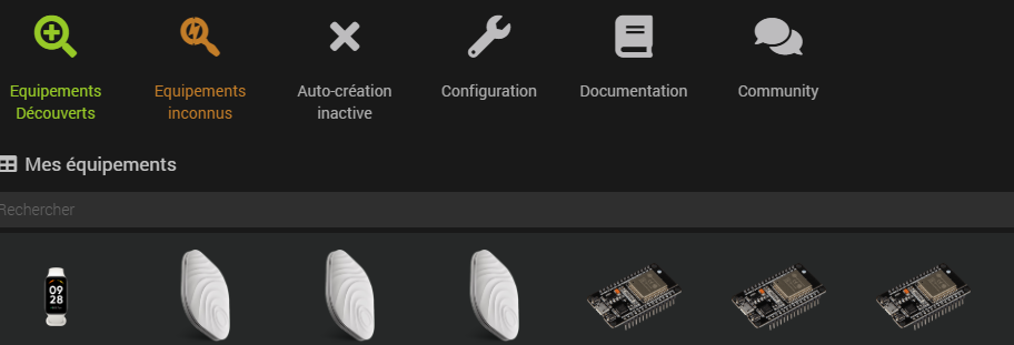

Je me suis reprolongé dans le très bon plugin mqttdiscovery qui me permet de gérer mes Nuts avec le plugin #theengsgateway (clé Sena) et 3 ESP32 et cela fonctionne très bien.

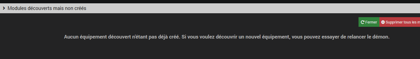

Cependant, j’ai voulu regarder par exemple avec mon NspanelPro les informations remontées et je n’arrive pas à le découvrir (relance du daemon réalisé plusieurs fois) pourtant on voit bien les communications en mqtt avec mqttExplorer.

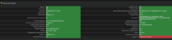

Santé (le NOK j’installe un plugin avec ses dépendances) :

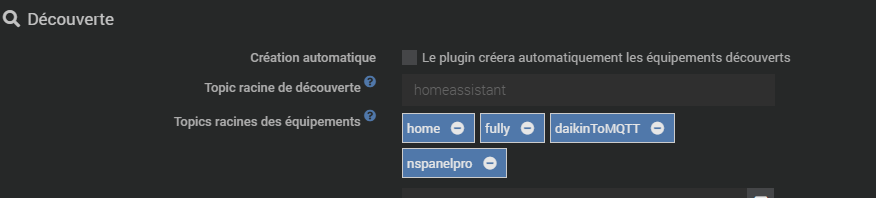

Voici les configurations :

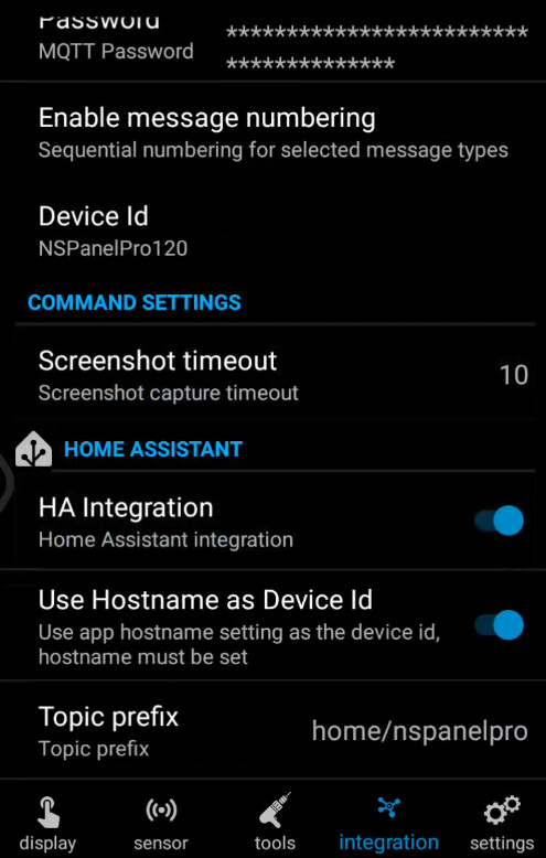

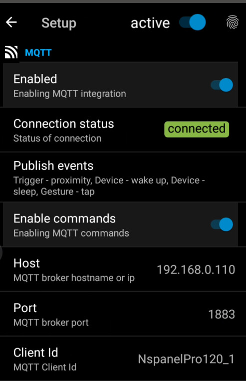

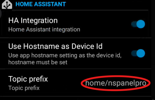

et sur le nspanel :

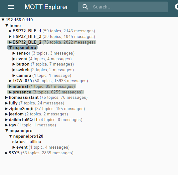

Sous MQTTExplorer :
Dans ta capture mqtt explorer, on voit que les infos de découvertes arrivent dans home/nspanelpro, donc invisible pour le plugin
=> dans la conf de ton nspanel, tu dois mettre homeassistant ici pour que ca match la config du plugin (et le standard)
question: c’était quoi par défaut? cette valeur ou tu as changé?
Hello Mips,
Ah merci punaise la tête dans le guidon et j’ai pas vu cela … (la conf d’origine je ne me rappel plus, j’ai configuré cela il y a un moment et vu que je ne me servais du mqtt pour le Nspanel j’avais pas trop testé. La c’était juste de la curiosité).
Super merci beaucoup cela a évidemment fonctionné de suite.
