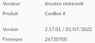

Vous avez quel version de deconz ?
La version que j’ai me semble assez récente pour supporter cette télécommande, mais ce n’est pas la dernière :
Sur le changelog, nous en sommes à la 2.19.0. Je peux tenter de la mettre à jour voir si ça change quelque chose.
Mais avant je voudrais sûr que j’applique la bonne méthode d’inclusion.
En effet je crois qu’il est supporté a partir de la 18. Mais ne fait pas de maj pour l’instant il y a un soucis de CPU chez certains avec la 19. La méthode d’inclusion est la bonne.
