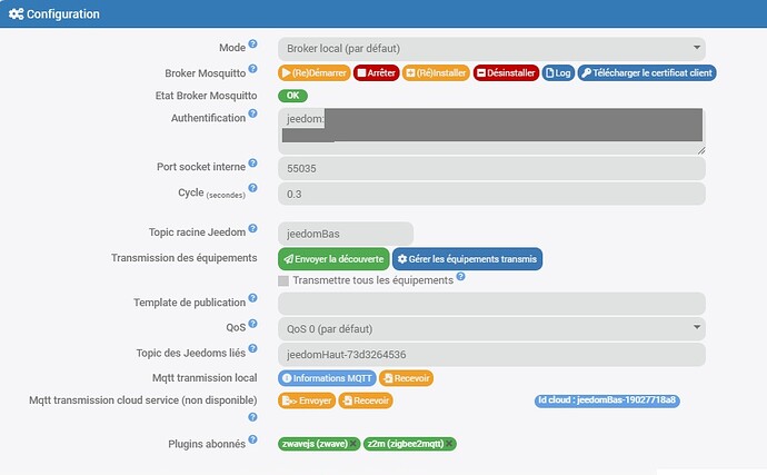

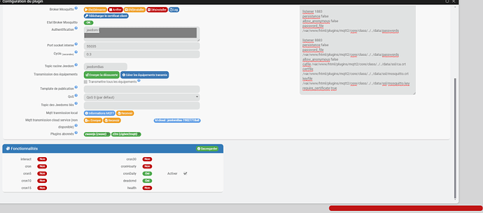

Conf cible :

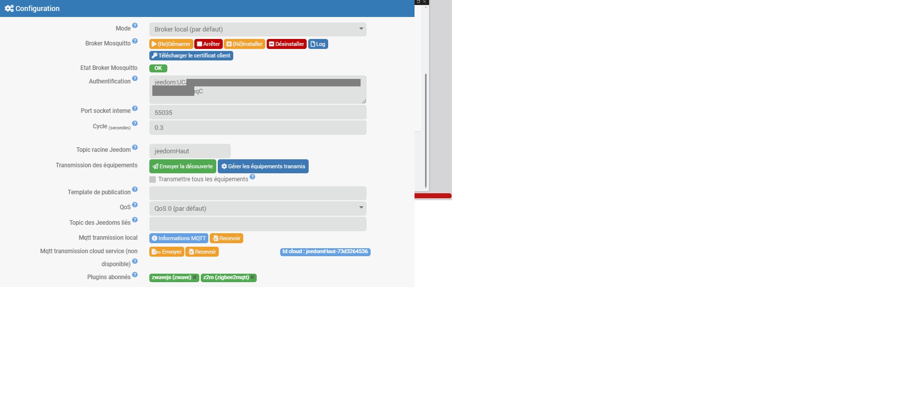

Conf source
Parametre Mosquito de la cible :

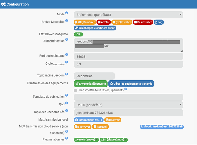

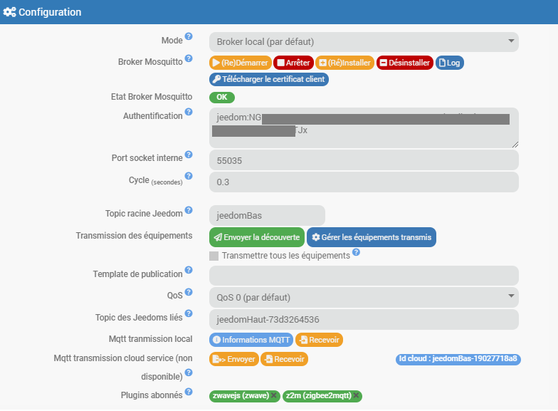

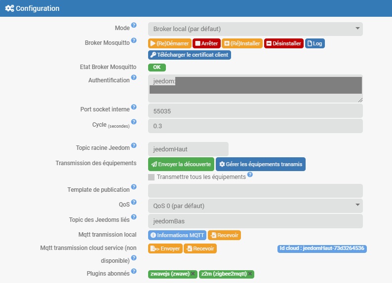

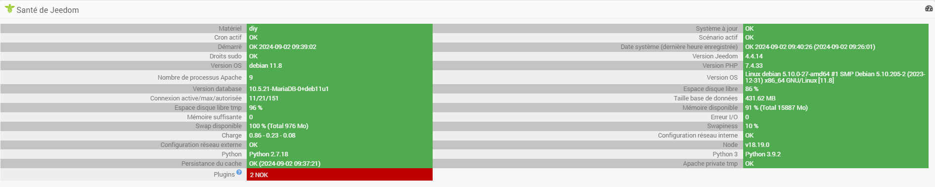

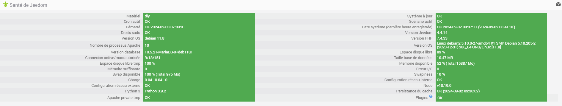

La page santé source :
La page santé cible :
(Les Nok concernent le plugin « Mail listener » et le plugin « SmartThing »)

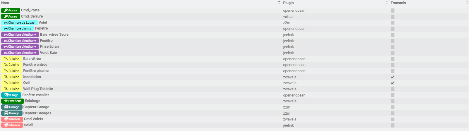

J’ai bien sélectionné 2 équipement à transmettre sur la source :
et envoyé la découverte.

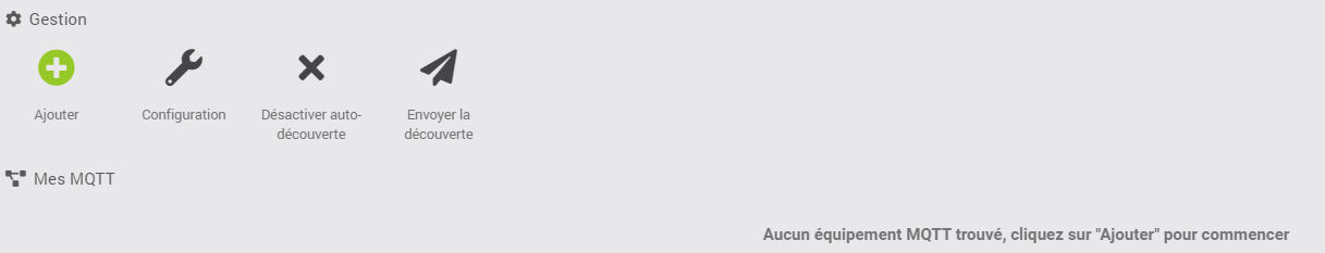

Je ne vois rien sur la cible :
