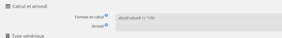

J’ai un équipement source avec une formule de calcul
Ce qui donne sur la source :

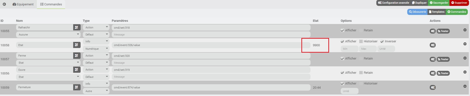

Le transfert copie le calcul dans la cible :
Et c’est là que se situe le soucis, car cela donne :
Normal

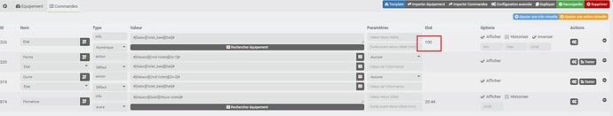

100 au départ
qui avec de nouveau le calcul abs(
#value #-1)*100
abs(100-1)*100 = 9900
Je pense qu’il faut soit virer le calcul dans la cible, soit transmettre la value brute.
