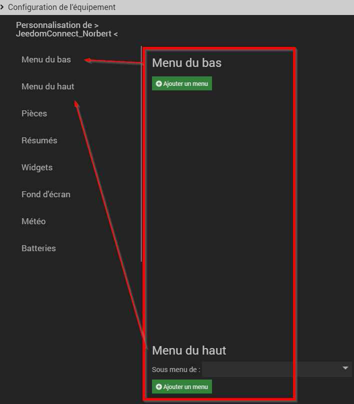

avec la derniere MAJ du plugin (2021-10-07 07:42:06) + maj de jeedom en 4.2.4, je me retrouve dans l’assistant de configuration de l’équpmemnt, avec tous les contenus des écrans des menus de gauche les 1 sous les autres.
je ne fais pas tout derouler, mais ca continu ensuite avec le menu piece puis resumés, …
EDIT : le menu WIDGETs redisfonctionne ainsi que l’edition d’un widget (comme il y a quelque temps)
et erreurs javascript dans jeedom :
|Fichier|Ligne|Message|
|http://192.168.1.200/index.php?v=d&m=JeedomConnect&p=JeedomConnect|655|Uncaught TypeError: Cannot read properties of null (reading 'widgets')|
|http://192.168.1.200/index.php?v=d&m=JeedomConnect&p=JeedomConnect&id=191|147|Uncaught TypeError: Cannot read properties of null (reading 'widgets')|
|http://192.168.1.200/index.php?v=d&m=JeedomConnect&p=JeedomConnect|815|Uncaught TypeError: Cannot read properties of null (reading 'widgets')|

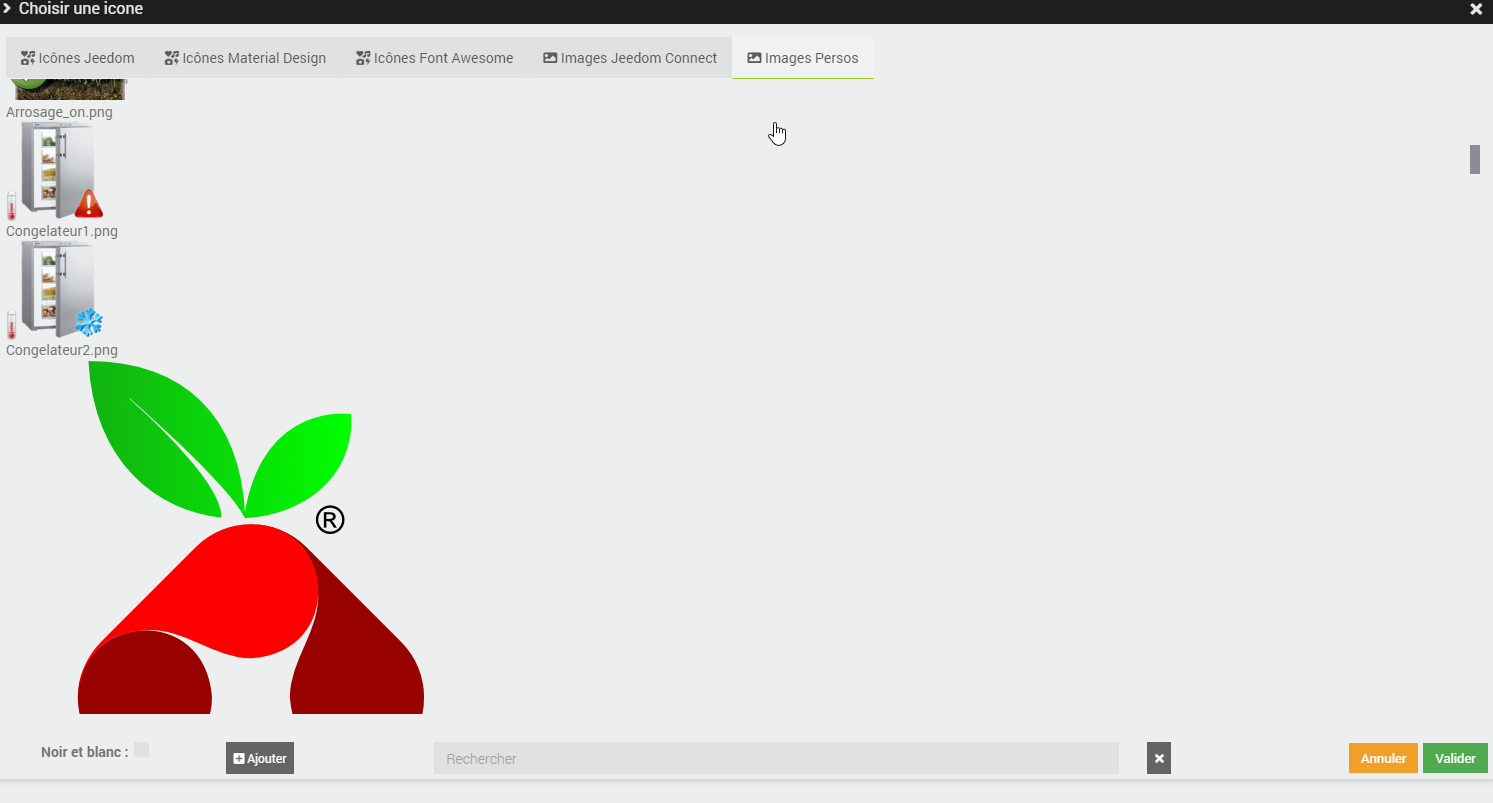

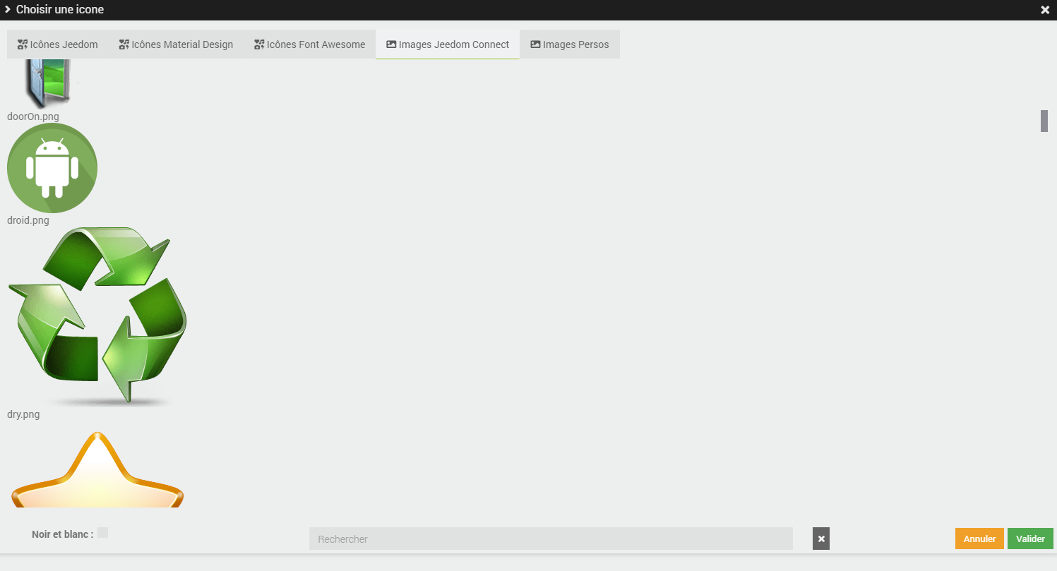

… et j’en profite du coup, il y toujours un pb d’affichage dans la modale de sélection d’un icone ou d’une image e 4.2.4 beta.
Les images ne sont pas redimensionnées toutes à la même taille dans l’affichage (affichage en taille réelle), et du coup, s’affichent n’importe comment.
Je l’avais déjà signalé mais @jared-94 m’avait répondu que la gestion des pbs du core beta n’était pas la priorité (c’est concevable mais comme il semble que la sortie de la stable approche, il vaut mieux prévenir que guérir)

Non, justement, je ne rencontre le pb que pour JC

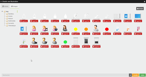

Sur la modale accessible dans le menu widget (mais ce n’ets pas un plugin !!!)
Sur la votre :
idem pour images JC :
Je ne trouve aucun plugin avec une modale de ce type chez moi. tous les plugins qui gèrent les images ouvrent un explorateur windows pour envoyer l’image sur jeedom mais pas votrer modale.
tu remarqueras aussi que l’affichage des listes d’icone n’est pas la même.
chez vous, les différentes bibliothèques sont en onglet
sur la modale Jeedom, c’est maintenant un seul onglet et une arborescence ensuite

Ba … d un autre cote ca permet de bien voir l image pour etre sur de sélectionner la bonne !
Exactement, et ca permet aussi de garder de la mobilité au niveau des doigts en scrollant pendant 2 min pour arriver à la dernière image
Pas tout à fait, un onglet pour les icones et un onglet pour les images utilisateurs; et en fait c’était déjà le cas sur la 4.1; c’est juste que là il y a plus de dossier pour les icones.
dans JC il y a en plus les images JC
pour les icones faut voir si ca reste en onglet ou pas
mais c’est pas vraiment le soucis
