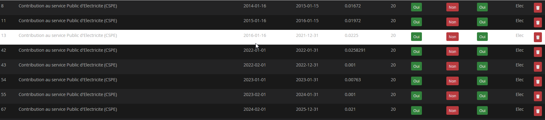

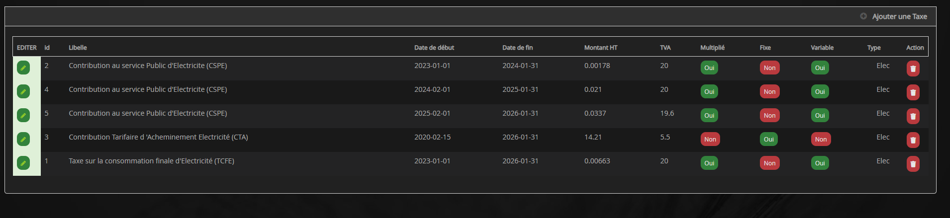

Ok donc si je comprends bien !
  • 1 période pour les taxes CTA et CSPE; chaque année !
  • 1 fois la facture reçu du 31.01 de chaque année on bascule les taxes CTA et CSPE en Fixe afin de reporter les données de la facture car on constate que chaque année, il y a un changement de tarif en cours d’ année pour la taxe CSPE !

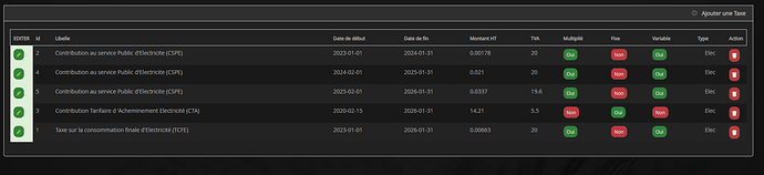

  • Maintenant pour l année 2025, donc l année en cours on passe en multiplié et variable avec le taux donnée par EDF, donc si je ne me trompe pas, sa donne cela:
    => CSPE : 0.0337 20% TVA
    => CTA : 2.38 5.5% TVA

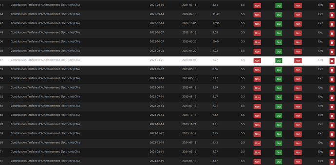

Absolument pas. Il n’y a pas passer les taxes en fixe quand on change d’année. De plus les périodes sont à créer à chaque fois que le montant change. Et peu importe si on est en cours d’année. La période suivante débute le j+1 de la date de fin de la période précédente.
Pourquoi se compliquer la vie, alors qu’il faut simplement les renseigner directement.

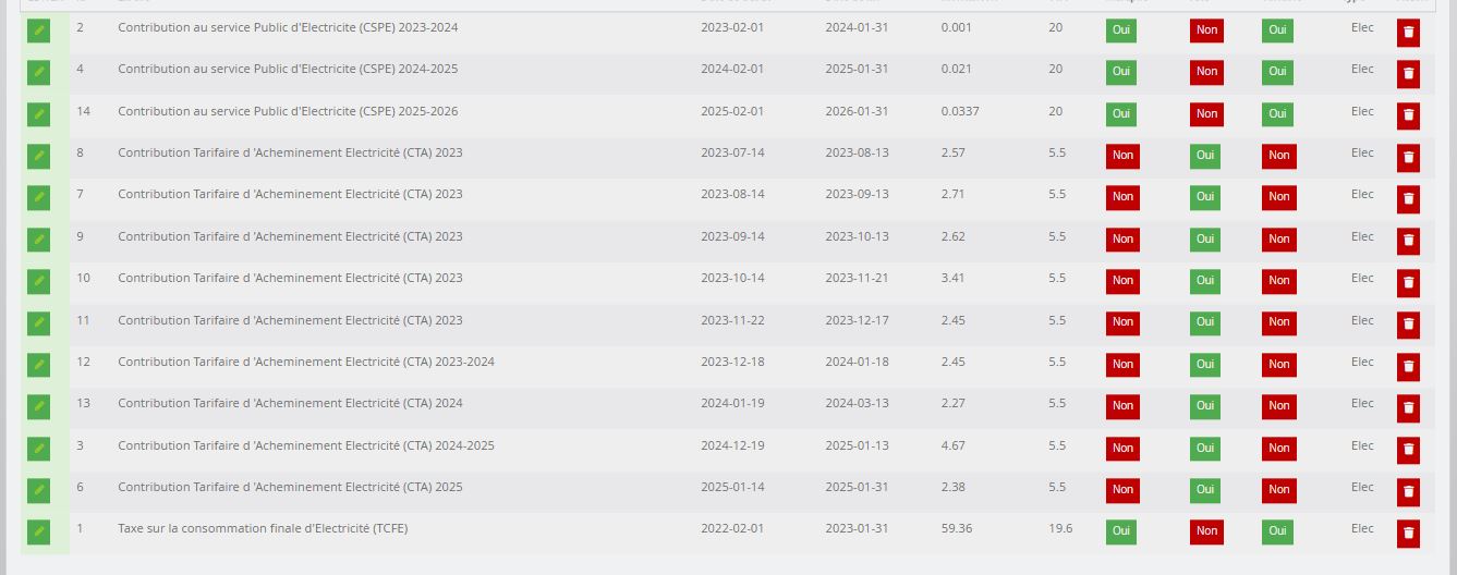

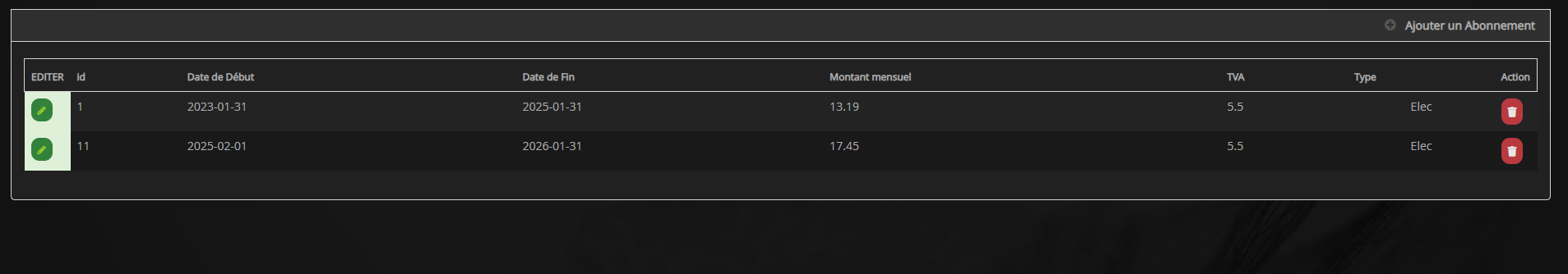

Voici pour exemple ma configuration au fil des années
Merci pour ton retour constructif !
Je pensais qu il fallait laisse en fixe pour que le prix ne soit pas multiplié par exemple une fois la facture passée et le montant de la taxe affichée pour l année passée !

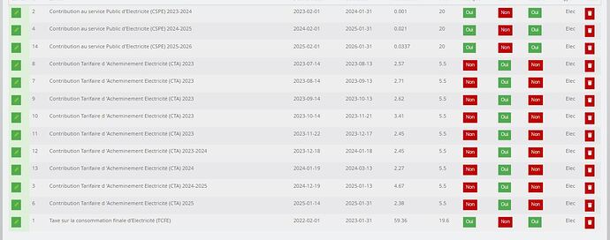

Donc en suivant ton exemple !
Les taxes CSPE et CTA changent en plus en cours de l année alors sa complique encore plus !
Qu’ as tu mis pour la taxe CTA de cette année ?Dans mon cas je dois avoir 2.38 euros HT / MOIS ?
EDIT: nous sommes bien d accord que la taxe CTA doit reprendre au 19.01.2024 et pas au 14.12.2024 ?
De même entre 13.03.2024 et le 19.12.2024
Les taxes CTA sont des montants fixes. Je renseigne juste les montants que je trouve sur ma facture avec les dates d’application de ma facture. Rien de plus simple. Dans mon cas il y a un trou car je ne les ai pas toutes renseignées encore.

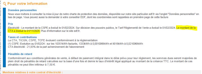

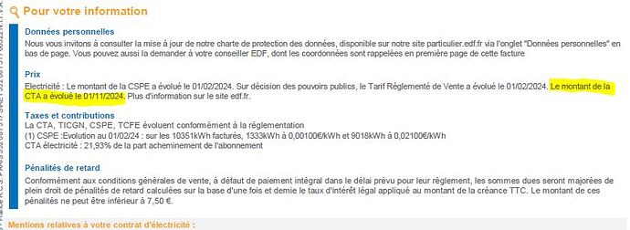

Pour la Taxe CTA; sur ma facture , il est bien indiqué qu’ elle a changé le 01/11/2024 mais je n’ ai pas de montant ?!

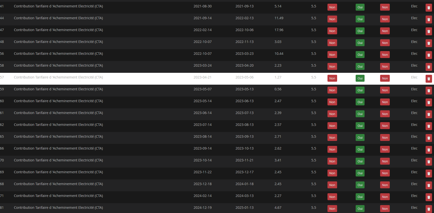

  • Comment as tu fait pour trouver les montants pour chaque période ?
  • Sinon je pensais pour les années précédentes, divisé le montant de la taxe CTA présent sur la facture par 12 mois et créé ce qui donnerai cela :
Sinon pour les Taxes CSPE, cela devrai être bon !

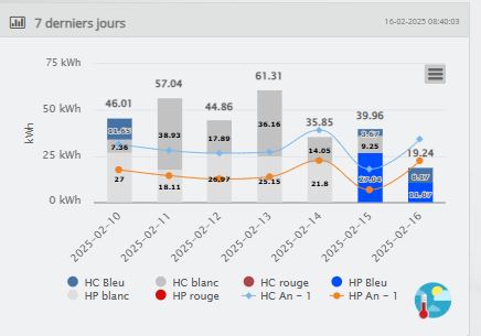

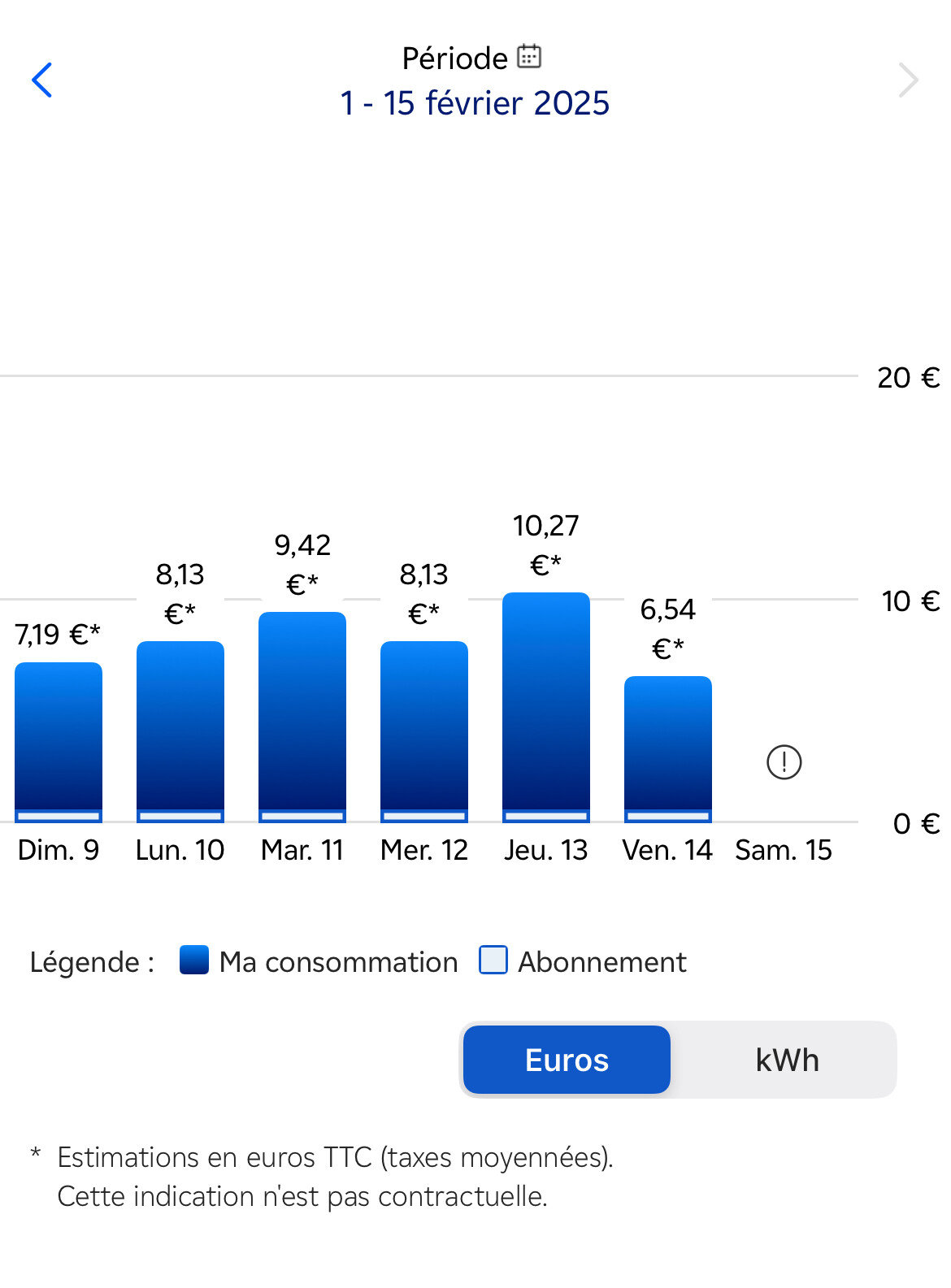

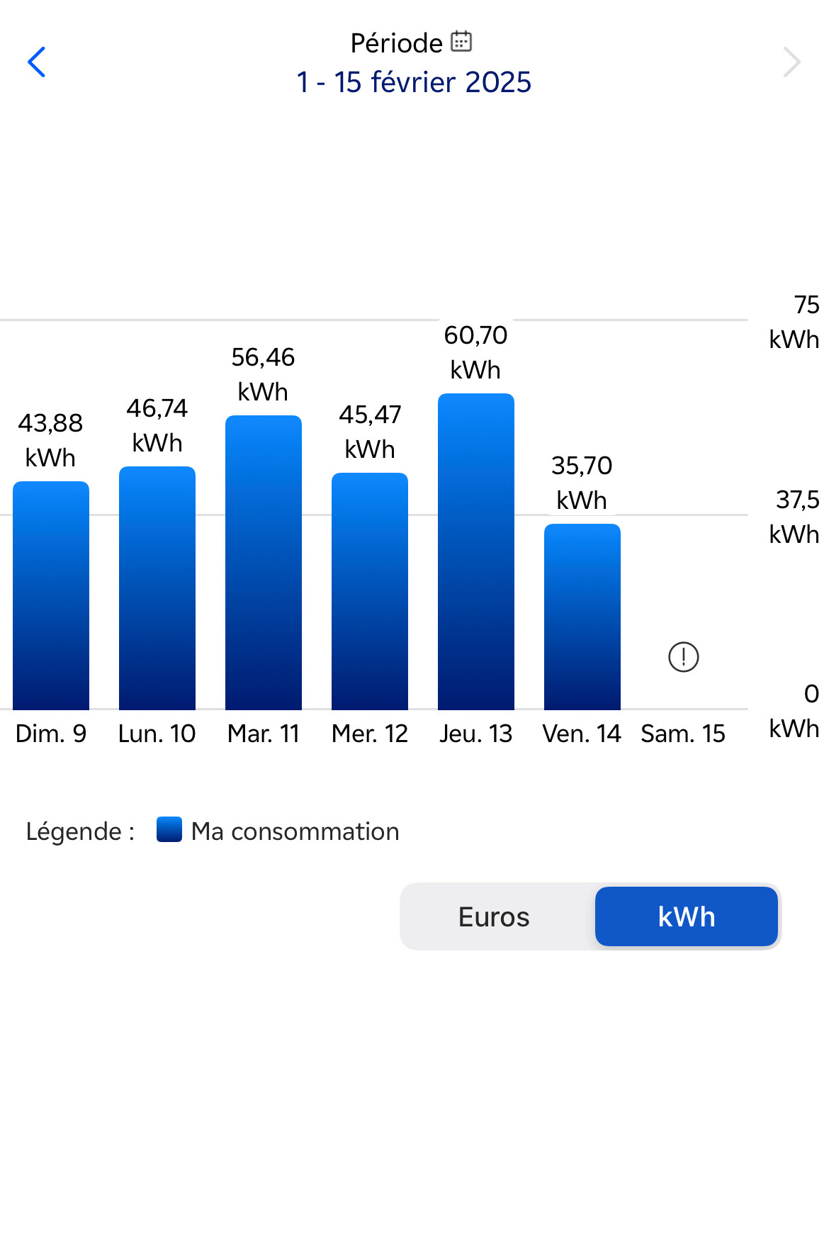

Mais j ai toujours un décalage de plus de 1.50 euros chaque jours alors que j’ ai le même nombre de kWh entre le plugin suivi conso et l’app EDF & MOI !
1 kWh
1 euros
Tu as bien un montant fixe: 30.93 ht. Et la période c’est la période de ta facture
Pour l’écart il semble qu’il y a un bug sur la calcul des taxes en tarif Tempo. C’est en cours de correction
Donc ma ligne est correcte: 30.93 / 12 mois ?
Pour les taxes CTA des années précédentes; je peux faire la même manipulation ?
TOP, après je ne suis pas au centimes près; mais afin d’avoir une visu plus précise; sa serait super de s’y rapprocher !
Dans suivi conso tu renseignes juste une ligne avec 30.93 avec la periode correspondante. Le plugin se charge de faire le prorata, si sur les période jour mois au autres.
Pas besoin d’essayer de remettre la valeur au mois
Ok je m’y perds un peu entre la taxe CTA que j’indique mensuellement et la taxe CSPE que j’indique annuellement !
Donc pour Finir et simplifier:
Je peux mettre les taxes annuels CTA et CSPE des années précédentes (2023,2024) relevé des mes factures ?
Et les taxes CTA et CSPE mensuels pour l année 2025 en attendant la facture de janvier 2026 ?

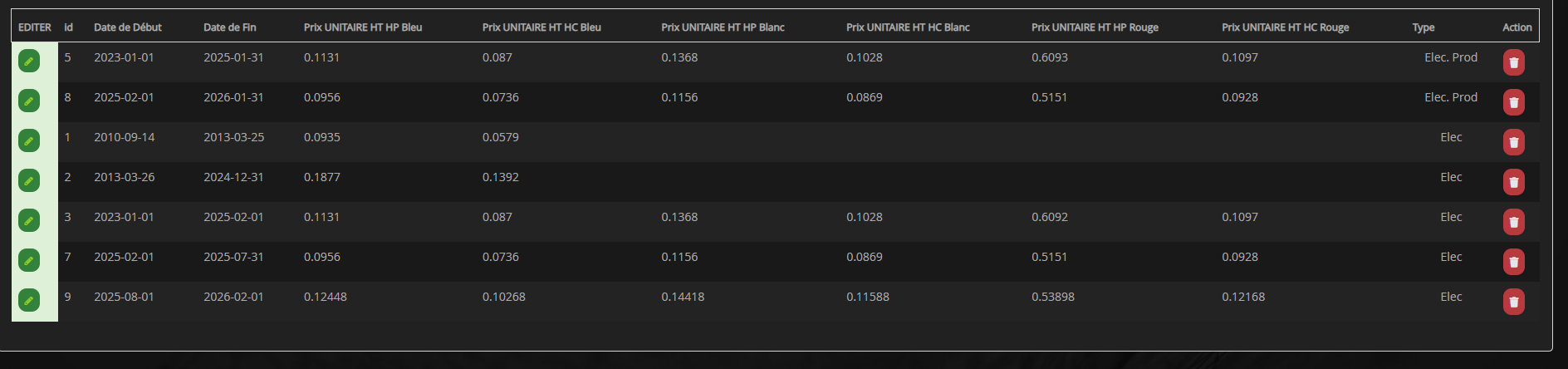

pour info et pour ceux qui serait intéressés voici les prix tempo officiel en HT
DATE_DEBUT P_SOUSCRITE PART_FIXE_HT PART_VARIABLE_HCBleu_HT PART_VARIABLE_HPBleu_HT PART_VARIABLE_HCBlanc_HT PART_VARIABLE_HPBlanc_HT PART_VARIABLE_HCRouge_HT PART_VARIABLE_HPRouge_HT
01/08/2025 6 133,2 0,0727 0,0945 0,0859 0,1142 0,0917 0,509
01/08/2025 9 166,44 0,0727 0,0945 0,0859 0,1142 0,0917 0,509
01/08/2025 12 198,72 0,0727 0,0945 0,0859 0,1142 0,0917 0,509
01/08/2025 15 228,36 0,0727 0,0945 0,0859 0,1142 0,0917 0,509
01/08/2025 18 259,44 0,0727 0,0945 0,0859 0,1142 0,0917 0,509
01/08/2025 30 388,08 0,0727 0,0945 0,0859 0,1142 0,0917 0,509
01/08/2025 36 456 0,0727 0,0945 0,0859 0,1142 0,0917 0,509

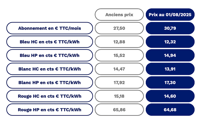

La partie fixe correspond elle à l’abonnement ?
Si oui je pense qu’il y a un erreur, par exemple pour un abo 9kva → 19.49 TTC / mois soit HT par an 194.9 (19.49 * 12 / 1.2) … non ?
J’ai récupéré ces prix sur le site officiel donc « normalement » juste
Pour ton prix TTC, attention car selon le grille tarifaire il faut lire les petites lignes
La composition du prix de l’offre
(Articles 4 et 8.7 des Conditions Générales de Vente)
Les prix toutes taxes comprises (TTC), tels qu’indiqués sur les grilles tarifaires ci-dessus correspondent à :
- l’abonnement annuel, dont le montant est fonction de la puissance mise à disposition,
- le prix du kWh qui correspond au prix unitaire de chaque kWh consommé par le client.
**Chacune de ces deux parties du prix intègre le prix de l’acheminement de l’électricité sur les réseaux, auquel s’ajoutent** :
- l’Accise sur l’électricité1
, d’un montant de 2,998 cts € /kWh HTVA,
- la Contribution Tarifaire d’Acheminement (CTA), correspondant à la majorité des clients,
- la TVA au taux de 20% pour l’abonnement et la CTA, et au taux de 20% pour les consommations et les autres
taxes.
Le montant des taxes applicables est disponible sur taxes.edf.com.
Comme il n’y a pas de de détail, on ne connait pas la méthode de calcul
Oui mais là je ne parle que de l’abonnement…étrange
C’est l’abonnement + la taxe CTA qui elle aussi passe avec une TVA 20%
Je suis en phase …le montant me semble trop petit
Comment est-ce possible ?
Lorsque j’ajoute 20% de TVA sur 0.0727, je n’obtiens « que » 0.0872 € TTC (0.0727 x 1.20)
→ alors qu’EDF m’annonce plutôt un prix TTC de 0.1232 cts TTC / kWh
PS : Je viens de comprendre ! un peu tordu, mais j’ai repris le details des petites lignes
Il faut appliquer l’ACCISE sur les montant HT, soit +0.02998€ HT à chaque tarif, avant d’ajouter les +20% de TVA
→ Ce qui donne par exemple pour HC_bleu (0,02998+0,0727)*1.20 = 0.1232€ TTC

A toute fin utile le tableau HT du CRE mis à jour aujd. 11.08.2025 avec l’ajout de l’ACCISE +0.02998 HT / kWh:
Prix unitaire HT HP Bleu : 0.12448
Prix unitaire HT HC Bleu : 0.10268
Prix unitaire HT HP Blanc : 0.14418
Prix unitaire HT HC Blanc : 0.11588
Prix unitaire HT HP Rouge : 0.53898
Prix unitaire HT HC Rouge : 0.12168

Attention il n’y a plus de CSTE mais l’accise revue 2 fois par ans
