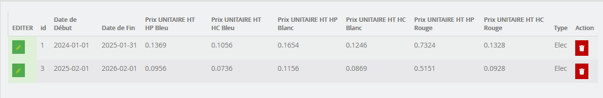

Les nouveaux tarif tempo HT et TTC :
Tirés ce fichier
Et la taxe CSPE passe de 0.021 à 0.03370 €/kWh
Edit: Avec correction Accise (Fusion CSPE et TCFE)
Perso j’ai configuré de cette manière:
Prix Elec:
Abonnement:
Taxes
J’espère que ta source est fiable, car si on se fie au site EDF particuliers, on est loin de ces tarifs:
https://particulier.edf.fr/content/dam/2-Actifs/Documents/Offres/Grille_prix_Tarif_Bleu.pdf
Pour la CSPE, ça confirme ce que j’ai pu lire ailleurs
J’ai trouvé les même chiffre chez Hellowatt mais je ne sais pas si c’est les chiffres officiels
https://www.hellowatt.fr/blog/nouveaux-trve-fevrier-2025/?
De plus il me semblait que l’était voulait réduire les avantages de tempo
Alors que je trouve des belles baisses : -15%
En attendant, j’ai mis les mêmes chiffres
edit : voir message de @dan_73
C’est bon car c’est du TTC :v:
Pour le site Hellowatt je me suis permis de leur faire un mail, car si tu regardes leurs tarifs TEMPO, ils sont complètement à la ramasse. La TVA est de 20% sur les conso, et avec leur grille le HT et le TTC ne sont pas en phase, donc on ne sait pas qui du HT ou du TTC est juste.
Pour le HP Bleu : 0,0956 HT x 1.2 = 0,1147 €
et ils affichent HP Bleu TTC : 0,1552 €
Ca ne match pas, pas plus que le fichier CSV publié plus haut en provenance du CRE
Pour moi tes tarifs 2024 ne sont pas bon
et pour les taxes, la TVA est à 20
tu oublies l’accise et et la CSPE
C’est pour ça que c’est compliqué :upside_down_face:
Il te manque en effet toutes les taxes et TVA associés (CSPE / CTA / TCFE)
Espéront que ce soit juste mal formulé et que le HT soit juste.

Juste pour précision, toujours pour moi il n’y a plus que l’accise (fusion de 2 taxes) et la CSPE
Dans cas :
Par exemple Bleu HC
0.0736 (prix /kwh HT) +0.1073 (accise) = 0.1073 € HT
et 0.1073*1.2 = 0.12876 € TTC (sans CTA ou CSPE)
Donc on a l’air pas mal
Ce qui prête à confusion, c’est qu’en général pour passer de HT à TTC on ajoute la TVA (5,5 ou 20% selon le cas).
Mais là, dans l’affichage du kW en TTC, ils incluent la TVA (20%) + la CSPE de 0,0337 € x (elle aussi) par 1.2 pour la TVA.
On a donc : 0,0956 x 1.2 + 0.0337 x 1.2 = 0,1552 €
Ce qui correspond bien au TTC affiché pour le kW en HP Bleu
Désolé pour la parenthèse sans rapport avec le sujet :wink:
Oui il y a bien 20% de TVA sur l’Accise (ex CSPE / TCFE merci @zeit d’après mes lectures c’est bien la fusion des 2).
Donc KWH TTC = KWH HT * 1.2 + Accise * 1.2 + CTA (Montant obscure mais qui semble peu significatif, j’avais trouvé un 14.21€ HT (TVA à 20) non indexé sur le KWH)
EDIT:
Du coup avec l’augmentation des taxes, la baisse sur TEMPO en TTC est surtout en rouge:
