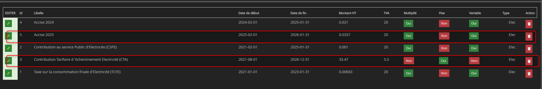

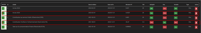

ok donc comme ceci
Pour moi c’est plutôt ca

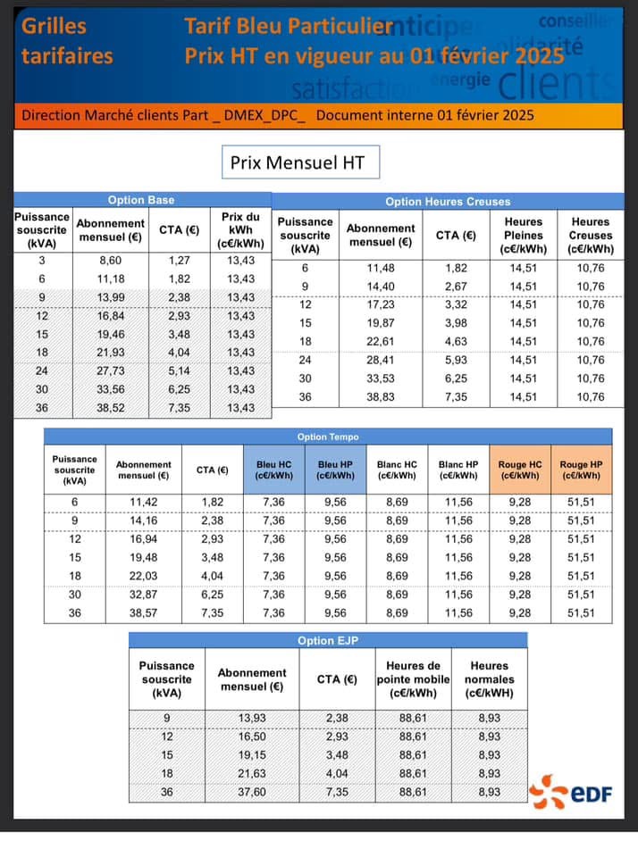

Les tarifs hors taxes sont sur la photos :wink:
Ok mais pour la taxe CTA, elle est mensuel ou annuel ?

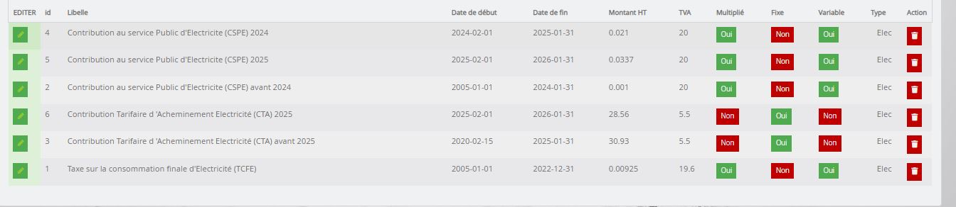

bizarre… @Kisifrot a sorti un tableau avec le montant de la taxe mensuelle …!?
La taxe CTA; tu l’as récupérer où ?
Car EDF m’ a envoyé le même tableau que posté ci-dessus !
Je ne comprends pas trop pourquoi j ai un écart de plus de 3 euros entre EDF&MOI et le plugin suivi conso avec pourtant la même consommation en kWh !
Chez moi la CTA est conforme à ce tarif (3,48€ pour 15KVA) et le montant mensuel est taxé à 5.5% de TVA.
Ok donc ma configuration est bonne les taxes, mais pourquoi ai je un aussi gris décalage!
J ai pourtant bien tout synchroniser !
2.38 x 12 = 28,56€
Je n’ai pas de différence sur la CTA avant et après le changement de tarif du 1er Février 2025.

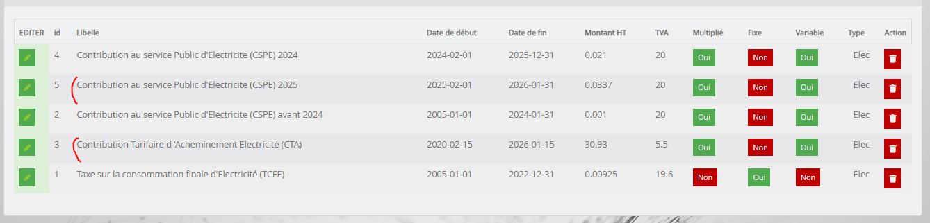

Pourquoi sur ta copie d’écran tu es à 28.56 après le 1er et à 30.93 avant ?
Tu as eu un changement d’abonnement ?
Sur ma facture de 2025 pour ma conso d année 2024; j avais 30.93 euros en taxe CTA pour l année 2024 !
Etrange… même ton taux de CSPE est différent du mien
Pour 2024 c’etait 0,021 cts HT du Kw
Je ne saurais l’expliquer
Mais EDF m a bien indiqué le prix mensuel donné par @Kisifrot pour 2025 !
Par contre; je n arrive pas a comprendre la différence de prix entre l appli. EDF&MOI et le plugin suivi conso avec les mêmes données en kWh pour les HC et HP entre les deux !
Bonjour, je vois des personnes qui renseignent des CTA sur des périodes sur périodes allant de 2020 à janvier 2025. Et vous remontez des écarts par rapport à vos factures réelles. Il faut bien comprendre que cette taxe étant traitée comme une donnée fixe la répartition du montant se fera sur période saisie.
Si vous mettez 30.93€ du 01/02/2020 au 31/01/2025 ça vous fera à la louche 30.93 / 60 mois = 0.5155 € par mois ou 30.93 / 1825 jours = 0.0169 € par jour.
Alors que vous voulez, je pense 30.93 par an soit 30.93 / 12 = 2.58 € par mois
Le fonctionnement dans Suivi Conso est donc de renseigner un montant pour une période donnée. Et il ne faut pas croire que par magie le plugin va savoir que ce montant est à répéter chaque année.
Sa CSPE est une valeur moyenne sur une période ou celle-ci était 0.001 € puis 0.021 €
EDF fait comme cela dans sa facture avec une petite légende pour expliquer
La synchronisation n’a rien à voir avec le calcul des montants. Les montants sont calculés en direct en fonction des données kWh consommés et des tarifs, taxes, abonnement … renseignés dans le plugin. Si tu changes une donnée, le montant change immédiatement
