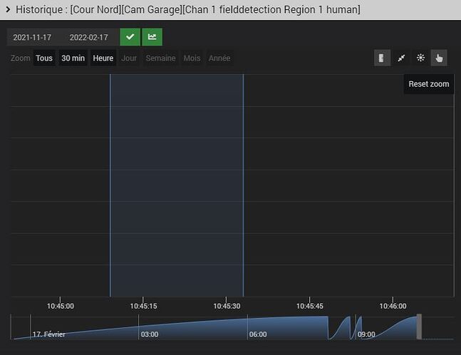

Je constate que lorsqu’une alarme est générée, la ligne info est bien créée, toutefois l’état de cette information reste à 1. Il serait intéressant de garder cette position à 1 pendant 2sec par exemple et de la remettre à 0 en attendant de recevoir une nouvelle alarme.
Dans l’état cela fausse l’historisation de cette information.
Est-ce possible ?

Quel type d’alarme parles tu ? J’ai corrigé le fait que l’info repasse à 0 quand l’alarme est terminée (l’info est renvoyée par la caméra). Normalement dans la version d’hier 00:40 cette correction est bien présente. Il peut arriver qu’une alarme dure plusieurs dizaines de secondes. Je l’ai remarqué chez moi.
Exemple :
Par sécu, oui je pourrais forcé le fait que la commande info repasse à 0 automatiquement mais au bout d’une minute. (on peut pas faire moins dans jeedom).
Tu est sur la caméra ou sur un NVR ? A priori un problème reste présent sur le NVR.

Je parle de ces alarmes. Dans mon cas et sur la dernière version du Plugin elles restent figées à 1. Normalement elles devraient repasser à 0 lorsque l’alarme n’est plus effective.
