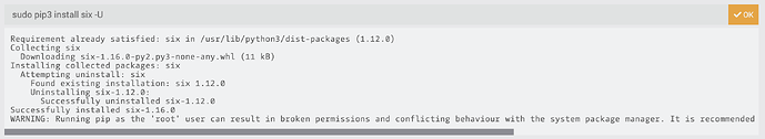

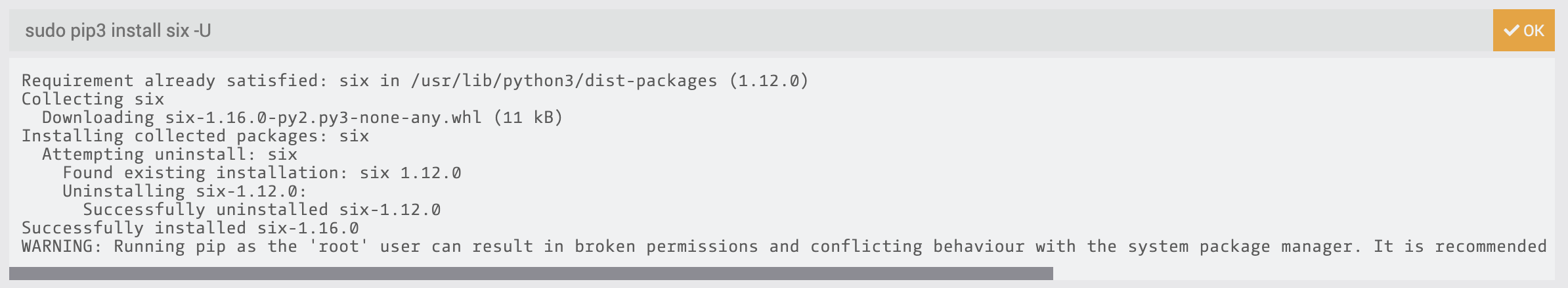

essai de taper ça dans ssh ou depuis jeedom/administration
sudo pip3 install six -U
J’ai bien galéré a trouver où avoir un accès terminal depuis Jeedom web ^^ (ssh ne fonctionne pas, à cause de Docker?)
Voilà ce que ça donne, ça a bien remplacé la version de six, mais toujours pareil.
Il faut tenter python3-setuptools?
