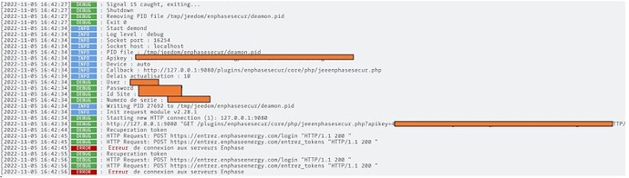

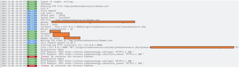

J’essaye de faire fonctionner le plugin mais rien n’y fait?
J’ai bien remplie les information demandé!
Merci de votre aide.
Slt, tu n’as pas une autre application qui se connecte à ta passerelle ?
Tu es sur du numéro de site et du numéro de série ?
Avec tes identifiants tu arrives à générer un token sur le site de Enphase?
Non sur le site je n’arrive pas à avoir de token !
Je vais essayé de désactiver le Plugin Enphase officiel!
Je reviens vers vous!!
Par avance merci

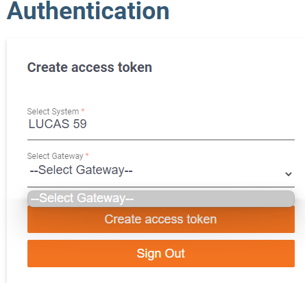

Comment fait-on pour obtenir un token ?
Par avance merci
https://entrez.enphaseenergy.com/
J’ai essayé comme demandé.
Mais select Gateway je ne peux rien sélectionner?
Merci de ton aide
Bizarre, c’est toi qui a fait l’installation ou tu es passé par l’installateur ? Si c’est un installateur, il faudrait voir avec lui s’il n’a pas verrouillé ça
