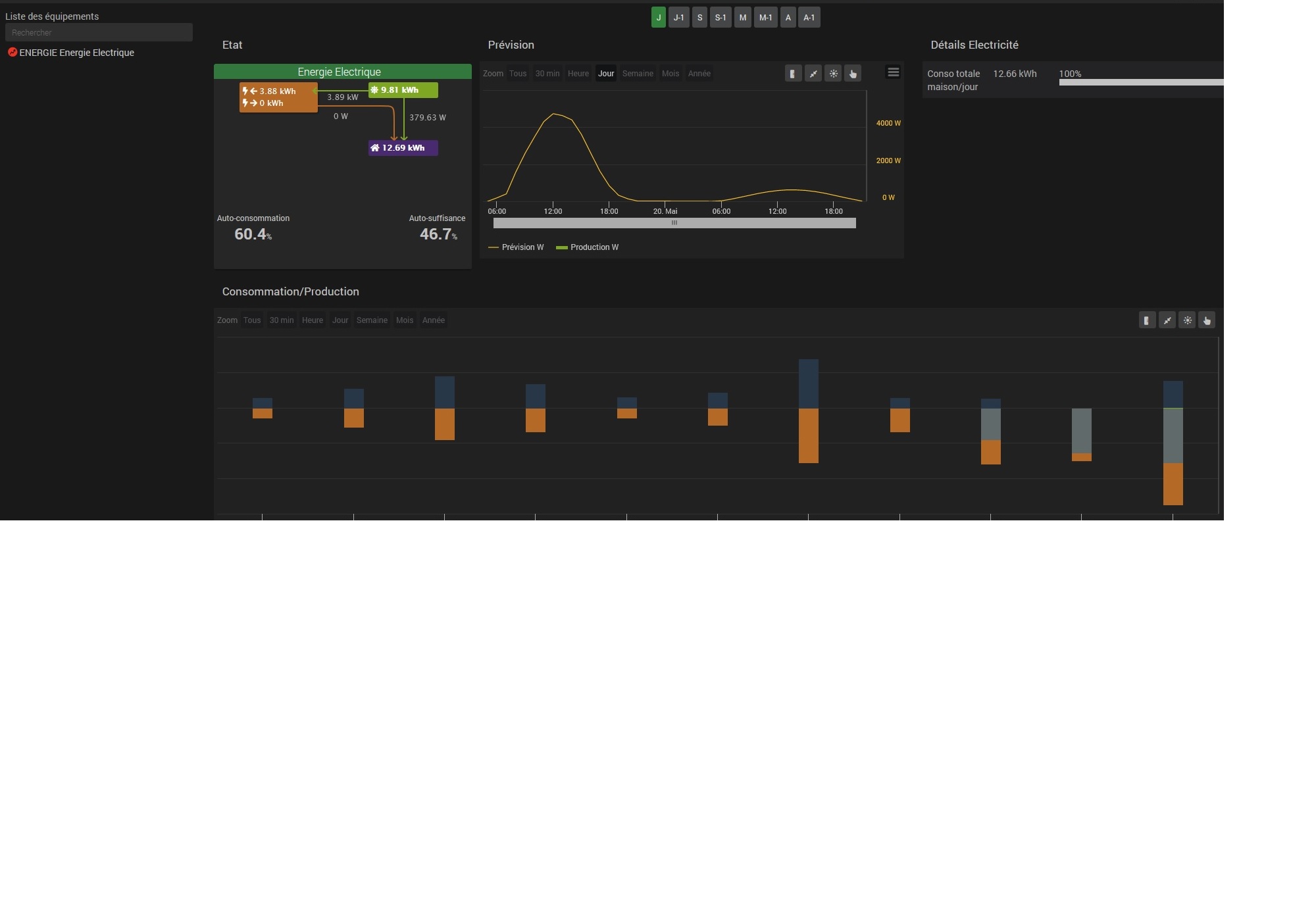

Je viens de terminer ma configuration et retrouver les bonnes commandes à indiquer dans la configuration du plugin uniquement pour la partie électricité où j’ai Conso ET Production avec des PV (passerelle Enphase Envoy). J’ai donc activé le panel desktop et je retrouve bien les infos dans le menu accueil… Par contre dans le graphique je ne vois pas les barres vertes qui correspondent à la production (j’ai démarré hier et je viens de terminer)?? Bien sûr j’ai renseigné les infos concernées dans la config partie Estimation production solaire et température, qui sert à quoi d’ailleurs car j la vois apparaitre nulle part??

Vu que la capture n’est pas complète (pas le temps en bas sur le graph) je peux pas t’aider sur la partie production
Pour la température ça sert si tu as du gaz dans ton cas tu n’en as pas donc ça ne sert a rien

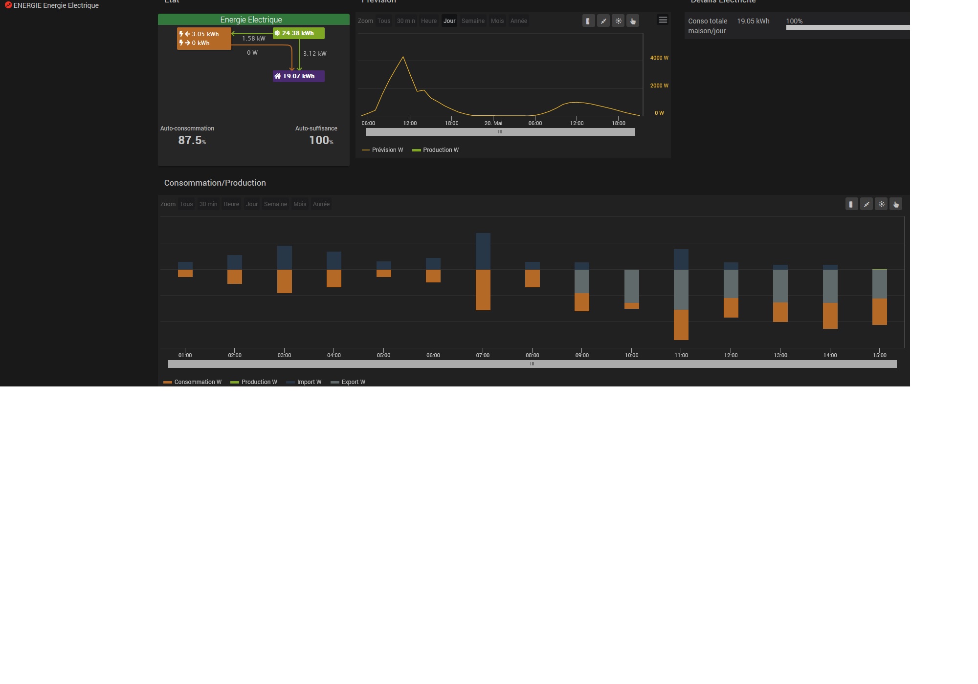

Oups désolé, comme ça c’est mieux? Merci !
Tu as pas un soucis sur les unités ? Tu pourrais mettre des captures de toute la configuration ?
Je viens de jeter un coup d’œil, il semble que tu aies raison, la valeur sur la production réelle était divisée par 1000 (?), je vérifierai un peu plus tard mais je pense que ça va aller mieux!!:blush:

Je te confirme que c’était bien l’unité le souci, maintenant je vois bien la production sous forme de barres vertes par contre beaucoup plus hautes que la prévision de la ligne orange ! Je pense pourtant avoir renseigné mes paramètres correctement … à voir à l’usage :wink:

Oups, encore une petite question, dans l’onglet détail j’ai mis la conso globale de la maison en attendant de compléter … pourquoi 100%, par rapport à quoi ?
Merci.
La prévision c’est vraiment indicatif fait par un site externe perso je me sers que de celle pour l’heure a venir et savoir si je peux mettre la clim ou non rien de plus
Il ne faut pas mettre la conso global ça n’a aucun sens… C’est la conso de certain appareil de la maison type lave vaisselle. La conso global de la maison affichera forcément toujours 100% vu que c’est 100% de la conso de la maison
OK Loïc, vu comme ça je suis d’accord … j’avais mis cette info car c’est la seule que je pouvais mettre pour l’instant et pour voir comment elle remontait dans l’appli. Merci.
