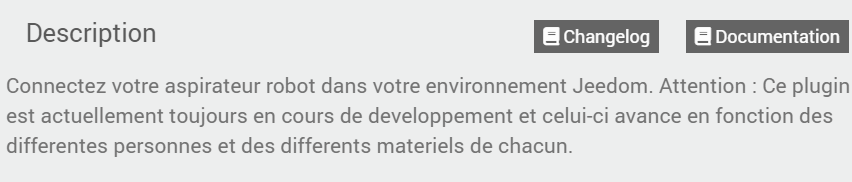

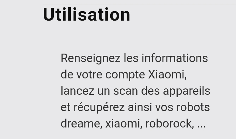

J’ai installé ce plugin avant de me rendre compte qu’il fallait passer par l’app Xiaomi. Mon aspi L10 Prime n’est pas dispo sur l’app Xiaomi, j’utilise l’app Dreame.
Peut-être que le nom du plugin n’est pas le plus adapté?
En effet, peut etre …
Mais peut etre aussi que prendre 30sec pour lire les infos partagées sur le plugin permettent d éviter ce genre de « déconvenue » !? :slight_smile:
Ce n’est pas vraiment une déconvenue, je dirais plutôt une déception. J’ai peut-être été un peu vite en voyant le nom du plugin. La documentation n’étant pas encore disponible, je n’ai vu que ça personnellement :
Un peu plus a droite tu as le texte que j indique… :wink:
