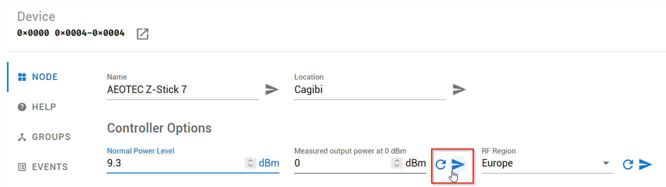

Je viens de passer ma clé sur Normal Power Level 9.3. Attendons de voir ce que ça va donner…

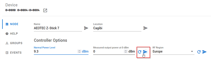

Normal Power level a +4.8 et Measured Output power a 0

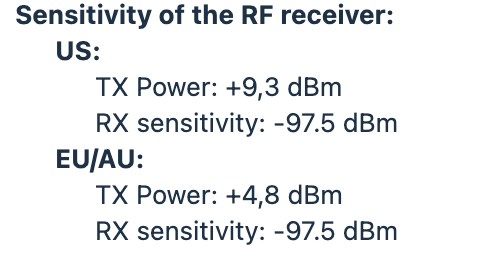

En revanche savez vous comment regler (si possible) la RX sensitivity pour une Z-Stick 7 d’aeotec, comme l’indique la reco ?

Dans Z-Wave JS ça ne fonctionne pas sur Jeedom ?
Oui dans Z-wave JS UI. mais le 9.3 (4.8 pour moi) n’est que pour le TX power
je ne sais pas comment faire les reglable pour la RX sensitivity
Je me trompe peut-être mais pour moi la sensibilité de réception est une spécification électronique de la clé et n’est pas réglable. Seule la puissance d’emission l’est.
Interessant, pas tres clair sur le site de aeotec… rien trouvé sur le net
