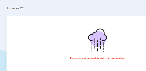

j’ai ca sur mon interface client
mais j’ai l’impression que leur site n’est pas très stable, changement de menu est…
A mon avis, il faut attendre que votre voisinage soit aussi équipé et que tout fonctionne.
Car, à ce que j’ai compris de ce type d’appareil, il faut que le maillage soit très nombreux pour que cela fonctionne.
Ensuite, il faut aussi que votre consommation journalière soit présente sur le site (ce qui n’est manifestement pas encore le cas).
Et toujours d’après moi, sans rien de tout cela, il n’est pas possible d’envisager une modification de plugin pour le moment.

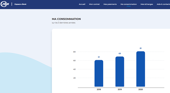

je pense que toute la rue a été fait, en tous les cas mes voisins proches l’ont déjà.
mais oui, si c’est juste pour avoir la conso annuelle, pas beaucoup d’intérêt
j’ai pu reprendre la main sur le site mais il n’y a rien avec l’index ou la conso jour :frowning:
C’est que cela n’est pas encore en marche.
Il faut parfois attendre 6 mois pour que cela soit en place.
Sinon, le compteur remonte uniquement son index. C’est l’index du jour - l’index de la veille = consommation du jour.

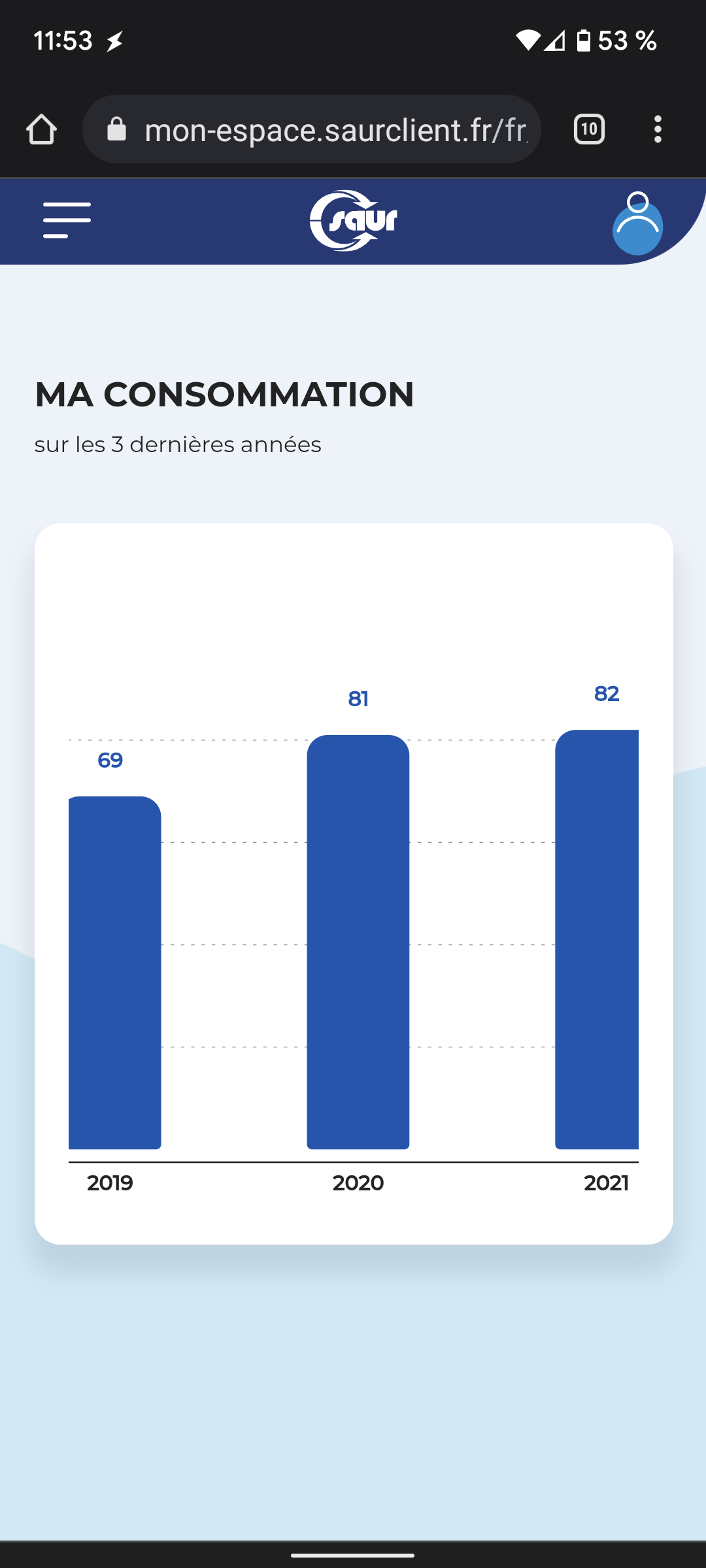

Bonjour à tous ?
qqqun a eu des changements sur son interface depuis le nouveau compteur connecté ?
j’ai que la conso des 3 dernières années, pas d’index… :frowning:

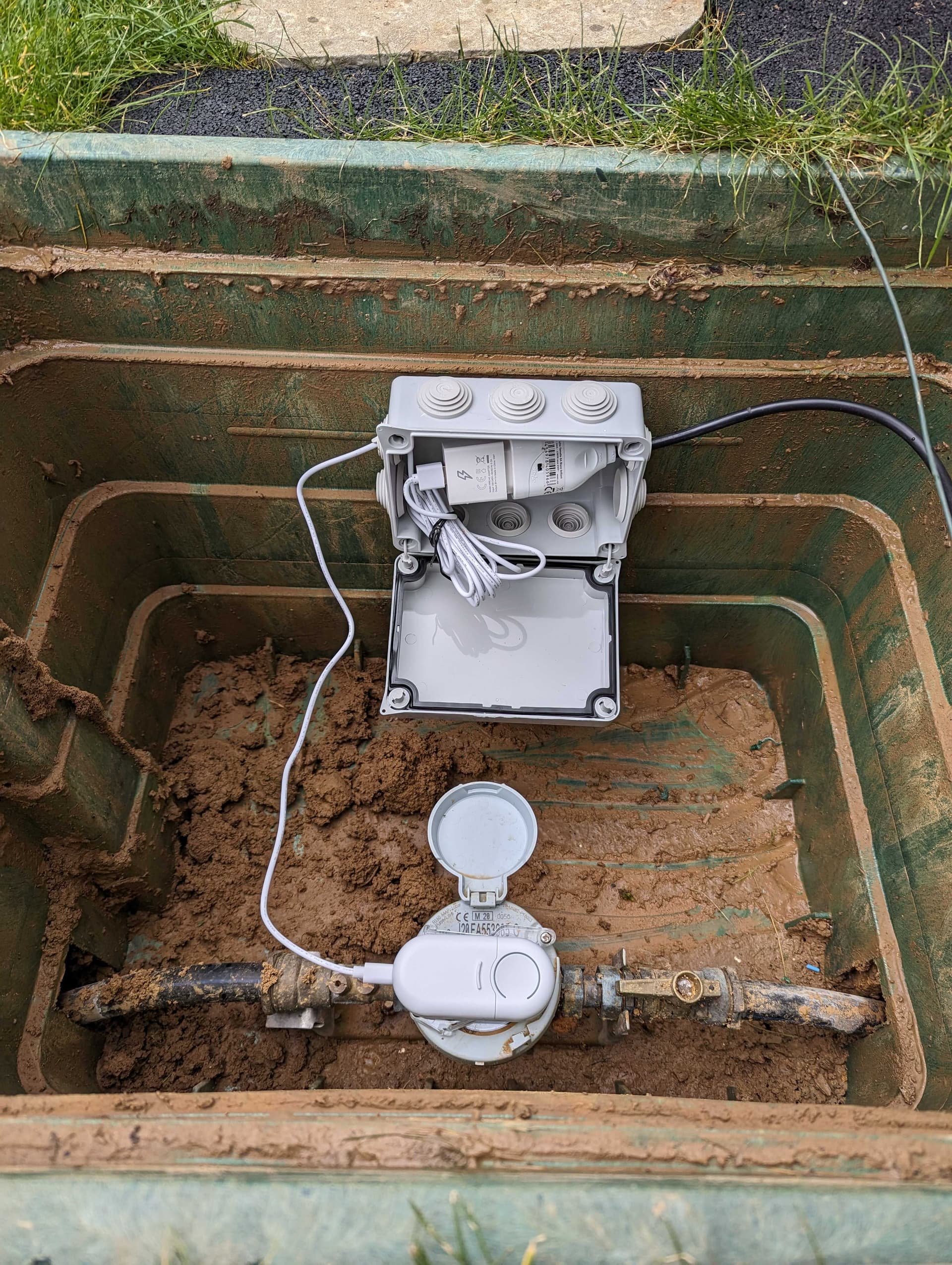

Je viens de recevoir un courrier de la SAUR qui m’indique que mon compteur va être upgrade pour devenir connecte… Sauf que j’avais déjà une solution en place :frowning:

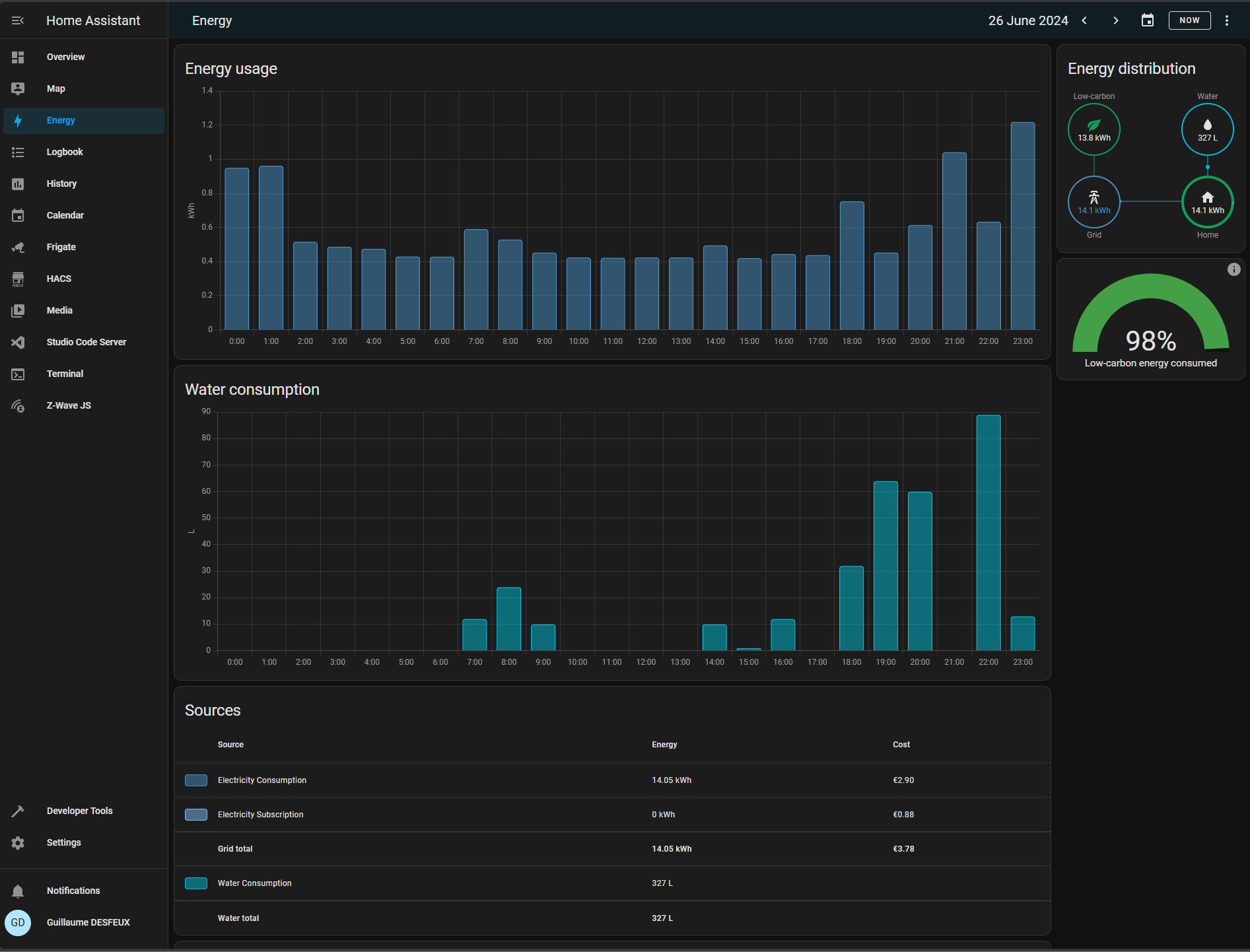

J’ai installe un Watermeter de chez Homewizard et ca marche super bien sous Home Assistant :
Est-ce que quelqu’un a trouve une solution pour relever les index via le site de la SAUR en utilisant un plugin ? Je verrai si je vois encore les digits une fois le module radio installe et je partirai peut être un Rasberry Pi avec une camera et de la reconnaissance.
Quelle galère de deployer un truc sans se poser la question de savoir si les clients en auraient besoin.
A+
D.
Il vont installer certainement une tête émettrice pour le télé-relevage. Je ne connais pas la SAUR.
Après l’installation, il faut relever le type de la tête, trouver la fréquence d’émission 433 ou 668 Mhz.
L’ID de la tête émettrice est noté dessus.
Tu n’as pas noté sur quelle plateforme Jeedom est installé.
Si tu es en VM avec Proxmox tu peux créer une VM avec le logiciel Wmbusmeters sous Debian ou Fedora ( transmission par mqtt). Je préfère Fedora les paquets sont existants dans la distribution. Il te faudra une clé SDR USB (j’utilise une RTL-SDR) avec une petite antenne de 16 cm.
J’avais fait ça aussi sur RPI2.
Cette configuration est plutôt destinée à évaluer la faisabilité:
  • Les données seront peut être cryptées
  • Tout le décodage est fait logiciellement et prend 7 à 10% du CPU
  • Tout comme toi, ton compteur est dans une fosse, mon antenne est a 10 mètres de la fosse mais je reçois une dizaine de compteur de ma rue. La qualité de la réception est importante.
Pour éviter la charge CPU, j’ai commandé une clé spécialisée pour que le décodage soit réalisé dans la clé et non par logiciel.
J’utilise sur Jeedom Le plugin de détection de fuite de MrGreen. Pour le fun Sur le même principe j’ai fait des scénarios et dernièrement en bloc code PHP pour m’initier au PHP.
