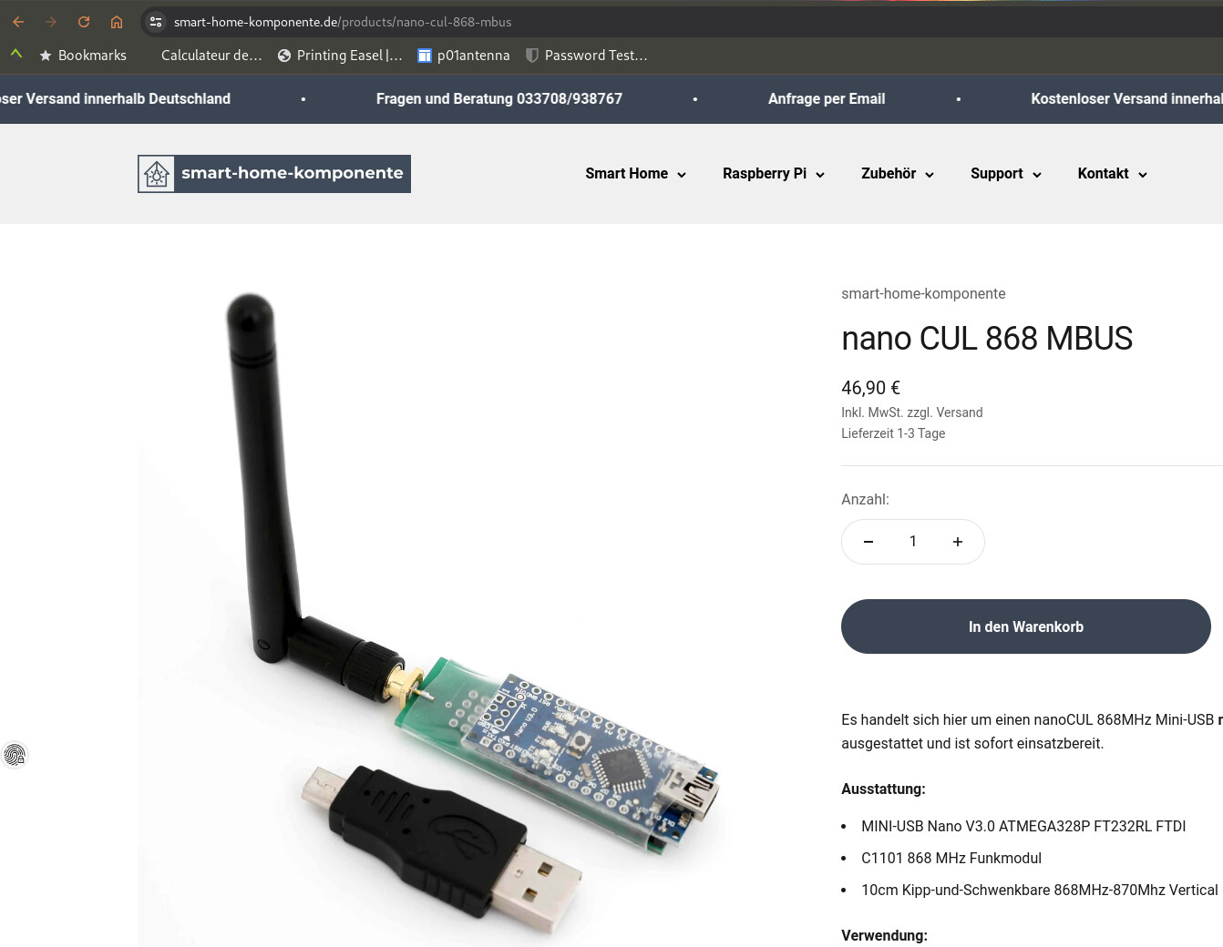

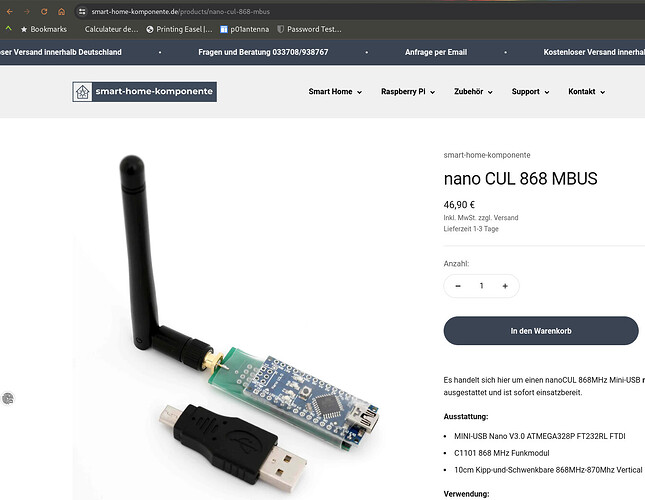

Il existe plusieurs clés pour décoder le wmbus, j’ai choisi celle-ci pour son prix contenu 46,90€ par rapport aux autres ( > 70€).
https://github.com/wmbusmeters/wmbusmeters-wiki/blob/master/nanoCUL.md
Je recevrais cette clé en début de la semaine prochaine, je peux faire un retour si vous êtes intéressés.
L’avantage de cette clé c’est que le décodage est fait par le composant en hard, je pense gagner 6 à 10% de ressource CPU donc des degrés °C en moins.

Je fait un petit retour d’expérience sur la clé nanocul. J’ai donc réalisé le changement de device dans wmbusmeters.
J’ai fait les tests préliminaires comme expliquer ici: Use nanoCUL device for wMBus reception with wmbusmeters | wmbusmeters-wiki
Tout était OK, sauf que je ne reçois pas les télégrammes des compteurs d’eau. Changement d’antenne, rien n’y fait.
Possédant un PC portable, j’ai pu me déplacer et me rapprocher du compteur. Je reçois des télégrammes au dessus de la fosse du compteur mais pas à 10 mètres du compteur. Donc le paramétrage est OK. Le problème est la sensibilité de la réception. La clé SDR-RTL est certainement d’une qualité supérieure pour la réception THF. Les essais ont été réalisés avec les mêmes antennes.
J’ai fait un mail au fournisseur, j’attends son retour, je suis pessimiste à la résolution du problème.

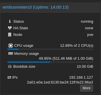

En modifiant les paramètres concernant la clé j’ai pu réduire la charge du CPU de la VM ( Debian+wmbusmeters) de 13% à 6% et par conséquence la charge du serveur Proxmox de 15% à 11%, ce qu n’est pas négligeable.
