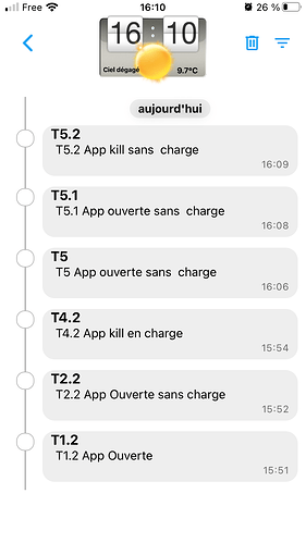

Bon j’ai testé les notif sur mon IPhone avec la configuration ci-après
- Jeedom Core : 4.1.27
Version JC : [beta] 1.0.0
Equipements :
iPhone : v1.0.0 sur ios
Voici les logs de l’appareil via le plugin ou apriori toutes les notifs sont bien envoyé
Ci-besoin je peux transmettre les logs complet du plugin

Mais au final j’ai reçu que les notifications où soit mon téléphone était en charge soit l’application JeeConnect était ouverte.
Et j’ai même une notification (la T3) que je n’ai jamais reçu
Il semblerais bien que la batterie (son état) soit liée à la réception des notifications
Édit :
Voici la copie d’écran des notifications reçu
J’essayerais un peut plus tard avec plus de batterie
Edit 2 : je viens de faire le test avec mon IPhone à 50 % sans charge et l’app kill, j’ai reçu la notification instantanément, le pourcentage de batterie serait bien liée aux problèmes de notification !!!
