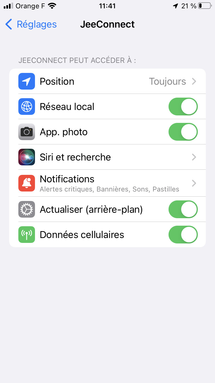

je remet sur la table l’hypothése du % de batterie…
avec -20% rien n’arrivais
avec plus de 40% les notifications arrivent toutes
pour tester je me suis mis un scénario qui m’envoie une notif toutes les 5 mn
