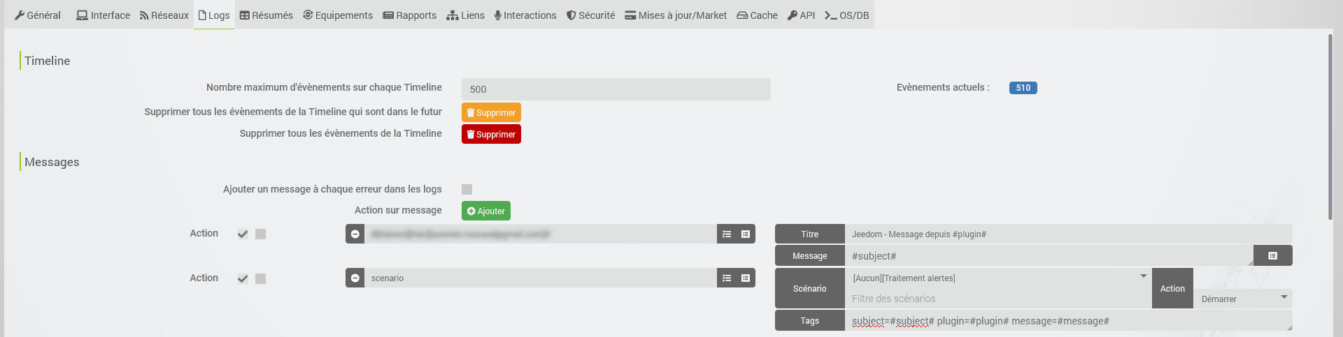

Dans ce cas, je te conseille la méthode suivante (pas spécifique à jeedom connect).
Quand un update est dispo, jeedom ajoute une notif dans le centre de message.
Chez moi j’ai décidé de m’envoyer une notif par mail quand c’est le cas, mais tu peux aussi mettre une notification Jeedom Connect.
Réglages > Systeme > Config > Onglet logs
Si tu veux pouvoir gérer ça finement tu peux aussi envoyer vers un scénario qui par exemple filtrera les notifs à t’envoyer et celles qui ne t’interessent pas.
