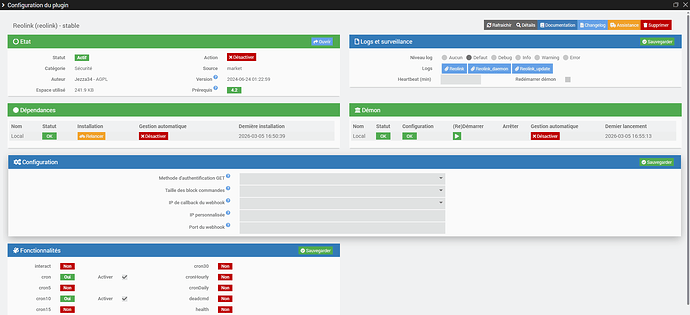

Je viens d’installer 2 caméras Reolink et je reçois fréquemment des messages du type :
Notification de détection de mouvement indisponible sur la caméra : [adresse IP de la caméra] ( Détails : Camera is not reachable)
Aurai-je mal configuré quelque chose ?

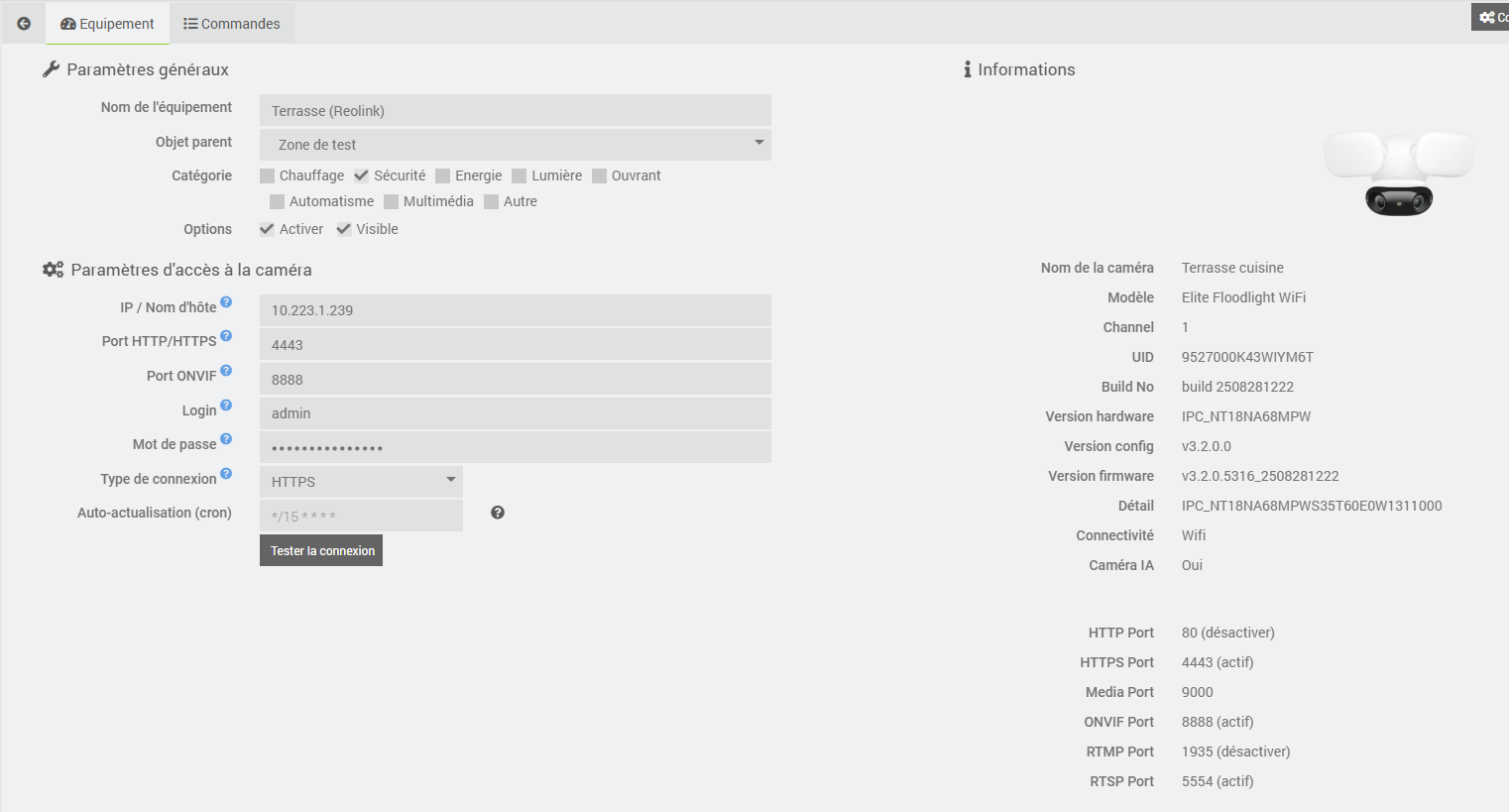

Aucune idée (je n’utilise pas ce plugin) mais je pense que tu aura une meilleure réponse à ta question si tu partages ta config :wink:
Box Luna
Caméra Reolink Trackmix Wifi
Caméra Reolink Elite Floodlight Wifi
Pour les caméras, plugin Reolink, Campatrol et Caméra
Les notifications proviennent du plugin Reolink.

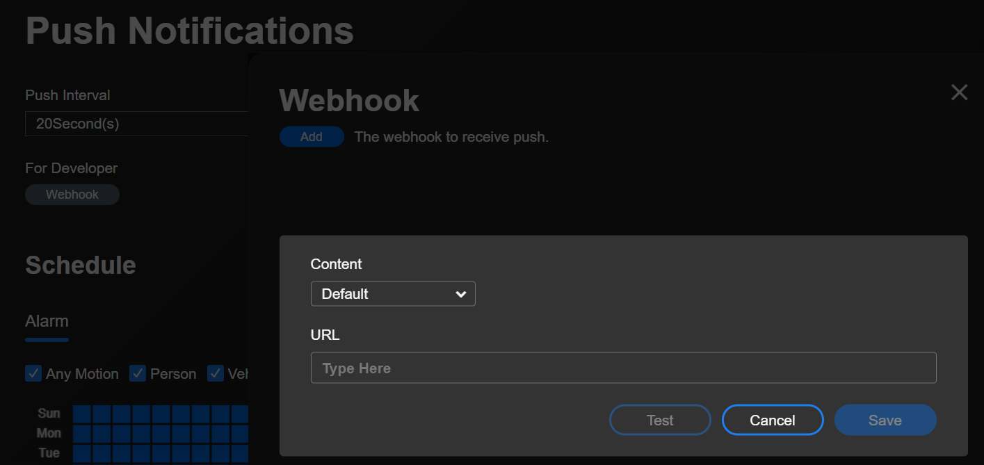

dans ta premiere capture d’ecran la config du webhook n est pas faite, il faut que via l interface web de config de tes camera tu active cela et tu met l adresse ip
je ne suis pas chez moi actuellement mais j avais trouver un post ici qui parlait du webhook
ca peut venir de ca
edit : regarde ce post

alors pour sur dans la config de reolink push notification tu met l adresse de ton jeedom
http://tonipjeedom:44010 (qui est le port webhook par default dans le plugin
et dans le plugin normalement c est par default
methode : token
ip : celle de ton jeedom
port : par default 44010 normalement

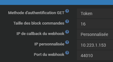

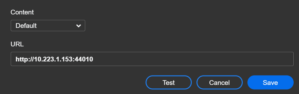

J’ai essayé de tout relire et d’appliquer :
Mais quand je fais « Test » :

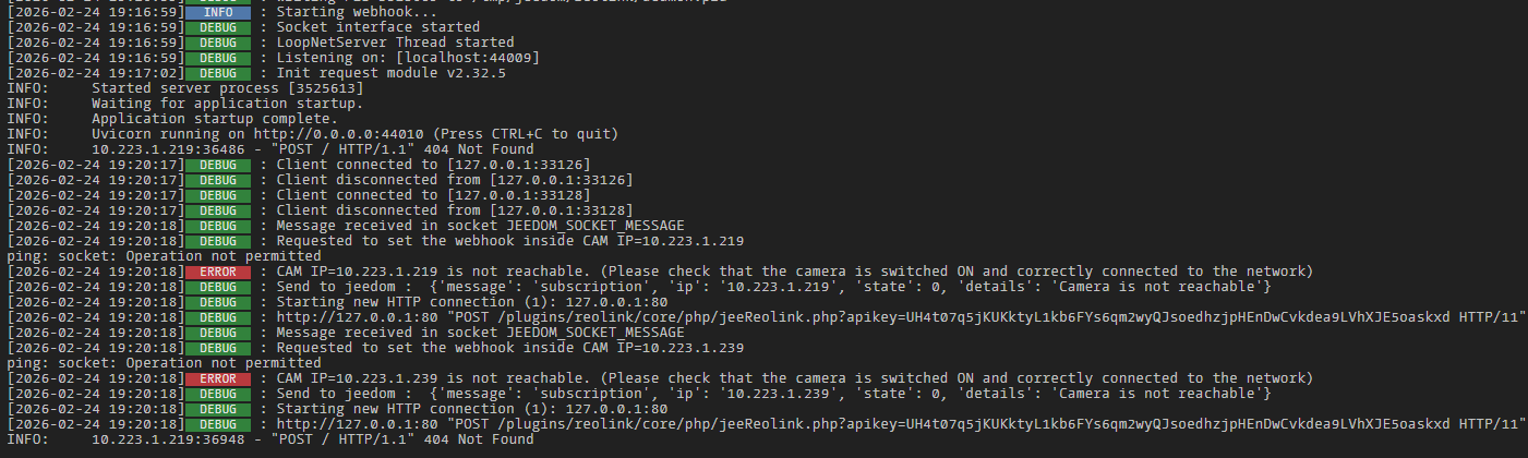

Dans le log du démon Reolink :
10.223.1.153 est bien l’ip locale de ton jeedom ?
regarde ce post selon ta version de debian effectue les test pour voir deja
dans ton log effectivement tu as « ping socket : operation not permitted »
donc je pense que c est un probleme de droit sur ton systeme debian regard le post que je t ai mis dans le message précédent

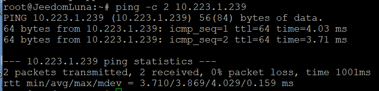

Merci @RGLD pour ton aide.
Oui, tout à fait.
Le ping en ssh/root fonctionne.
Le ping est /usr/bin/ping.
Les droits de ping sont -rwxr-xr-x.

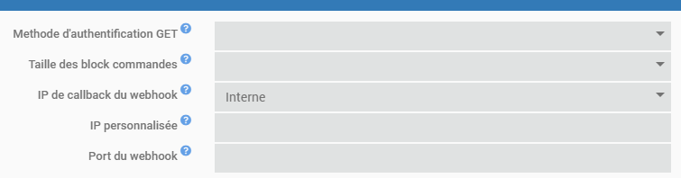

La page de paramètre de mon plugin, dans 98% des cas vous n’avez aucune raison de toucher au paramètres :
  • IP de callback du webhook.
  • IP personnalisé
  • Port du webhook.
Laisser tout en automatique. Le plugin gère très bien ceci, sauf configuration vraiment exotique.
Par contre le Webhook de la caméra c’est un appel fait par la caméra en cas d’évènement mais le plugin n’a pas été conçu pour le gérer car à l’époque de sa création cette fonctionnalité n’existait tout simplement pas !
Pour résumer :
  • Laisser la config du plugin en auto.
  • N’essayez pas de faire quoi que ce soit avec la partie webhook dans la caméra le plugin ne sait pas gérer cette fonctionnalité

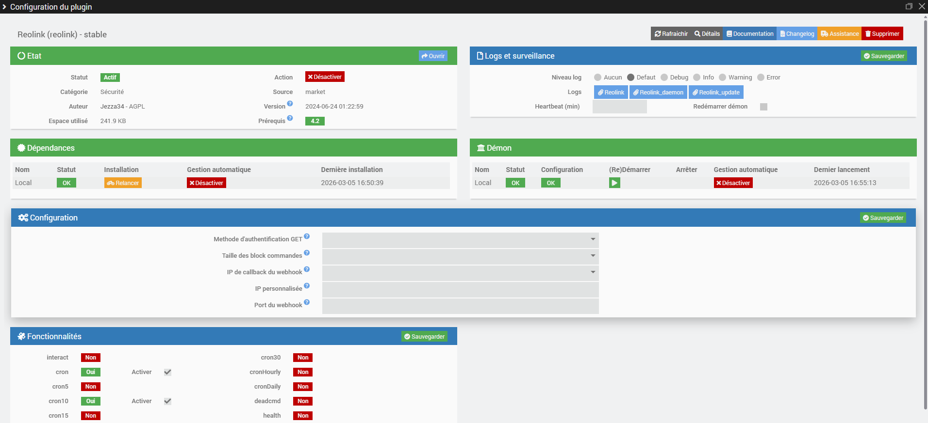

Bonjour @Jezza34000

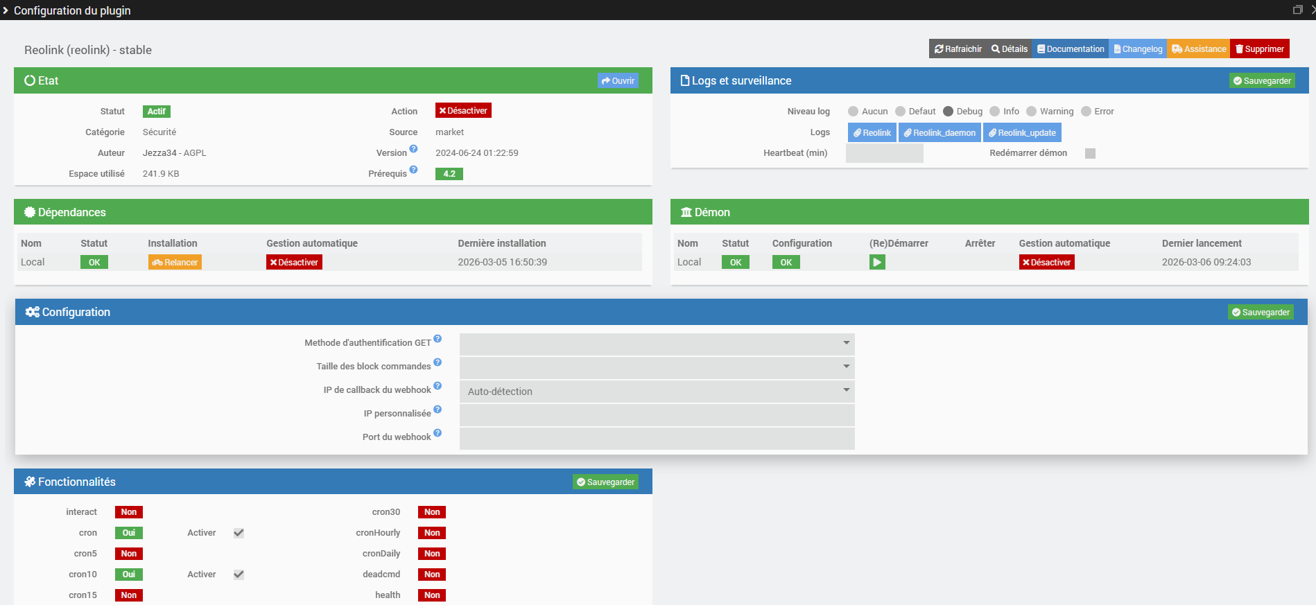

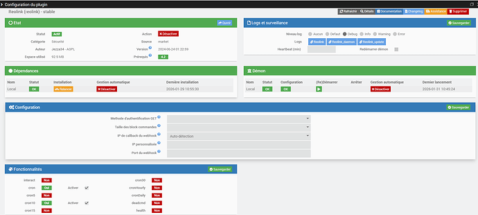

Suite au message ci-dessus, j’ai supprimé, puis réinstallé le plugin et les deux caméras. Je n’ai rien touché à la configuration par défaut et j’ai donc :
Malgré ça, j’ai toujours les messages « Camera is not reachable » :
Je remets donc les logs en Debug et redémarre le Démon.
Je vous tiens au courant de la suite.

IP de callback du webhook essayez : Auto-détection
et relancez le daemon ?
@Jezza34000
Je l’ai fait sans succès. J’ai toujours les mêmes messages.

Il semblerait que le problème soit ici :
Mais je ne sais ni interpréter ni corriger.
