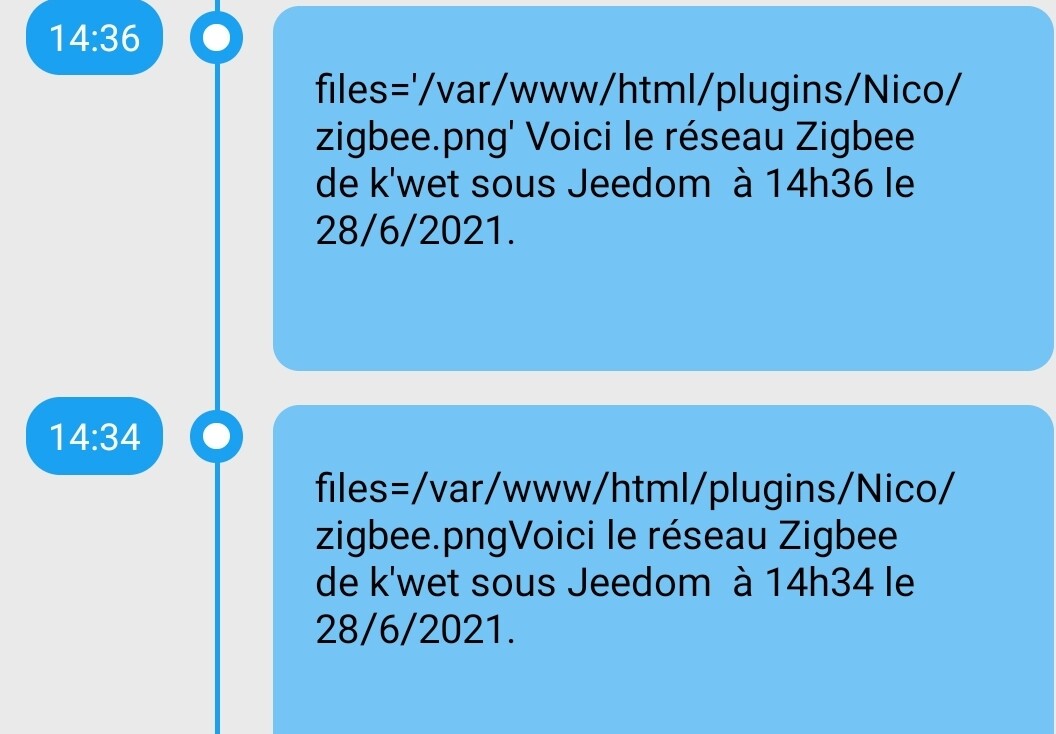

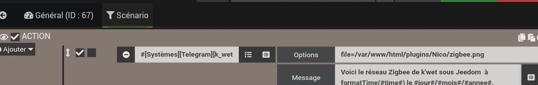

Et j’en profite quel est la syntaxe pour envoyer la notification d’une image sous Telegram j’avais ça que je mettais dans option :
file=/var/www/html/plugins/Nico/zigbee.png

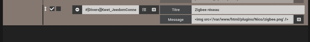

Trop galère par scénario j’ai certaine notif que pour moi, d’autres pour certains périphériques… Le moyen de gérer en direct Tous ou unitairement je trouve ça beaucoup mieux
J’ai essayé avec " ’ ou rien idem
De plus ça’ e prend pas les sauts de lignes ?
Un tableau ? Je comprends pas tu parles un tableau en html ?
Je trouve aujourd’hui que les notifications par télégram sont plus simples a gérer avec les images que l’on intègre directement ou bien le fait d’envoyer facilement à tous les périphériques etc…
Je vais conserver cette méthode et surveillerai si vous apportez des évolutions pour les notifications.
