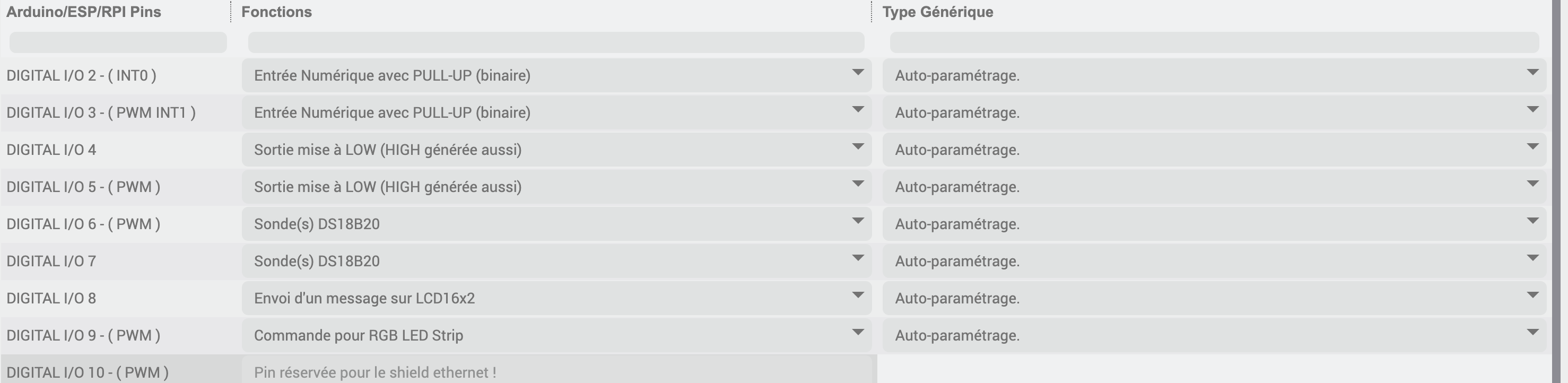

Je teste l’arduino et après plusieurs essai je commence à arriver à mes fins
Je suis en arduino UNO avec une alimentation 5V/5A.
J’ai dessus 2 relais pour alimenter 2 ventillateurs, 2 sondes DS18B20, 2 capteurs de porte, un ruband LED adressable et un LCD16x2 I2C
Je m’aperçois que lors de l’ajout de l’écran de cette manière je n’arrive plus à commander les relais ou à avoir l’info ouverture de porte et je suppose que je n’ai plus non plus la T° mais pas de certitude à l’instant.
Est-ce que j’ai trop de monde ? Ou bien c’est le fait d’avoir l’écran qui inhibe le reste ?
