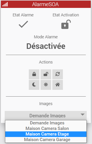

Depuis le dashboard, il suffit de sélectionner le détecteur souhaité
et l’image apparait dans un popup.

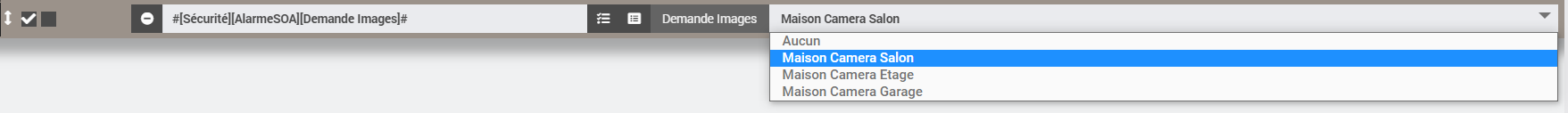

[2023-03-16 17:29:45][SCENARIO] Exécution de la commande  [Sécurité][AlarmeSOA][Demande Images] avec comme option(s) : {"background":"0","select":"11"}
[2023-03-16 17:29:45][SCENARIO] Fin correcte du scénario

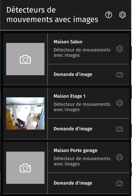

Pour les photos, cela peut aussi venir du fait que les modules autorisant cela ne soient pas bien détecté dans mon plugin. Tu peux me faire un screenshot de la liste des devices ? (en masquant le nom si tu le souhaites) ?

Par contre, les demandes faites depuis un scenario ne semblent pas fonctionner vu qu’il n’y a rien dans le rep/data, ni sur l’appli Verisure (web/smartphone).

@MADomotique ,l’option liste est vide de mon côté ce qui explique que je voyais pas comment utiliser cette action.

    @Bayaya : tu devrais maintenant voir apparaitre les détecteurs avec photos. Peux-tu tenter une demande d’images pour voir si ca fonctionne ? Vous devez impérativement recliquer sur l’authentification 2FA pour que cela soit pris en compte

  • Ajout de la fonction demande d’images
