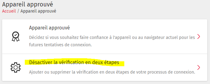

Je me permets une suggestion même si tu connais mieux que le plugin que tu as toi-même développé. Ce n’est pas plutôt que l’authentification à 2 facteurs n’est pas activé sur Verisure. Même si je ne vois pas dans mon espace client comment le désactiver, peut-être que sur des installations plus anciennes ce n’est pas activé par défaut.
A priori c’est le cas ![]()
Pour être sûr @Chadweek , sur l’interface web mypages, il faut que tu ailles sur Comptes et Services
puis Compte puis Données de connexion et tu dois avoir :
Qui indique bien ici que le MFA est activé puisqu’il propose de le désactiver ![]()
