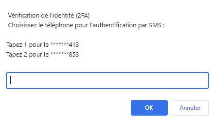

Je me posais la question de le spécifier dans le popup :slight_smile:
Genre tapez 1 pour ********123
Oui ça pourrait aider les mals réveillés comme moi ce matin :slight_smile:

Moi aussi j’avais tapé le no de tel en entier. Suggestion : reduire la taille de la fenêre de saisie … pour qu’on soit pas tenté …

PS : pour les gens pas réveillés ( :innocent: ) j’ai également modifié la boite de dialogue pour le choix du numéro ! C’est mieux comme ca ??

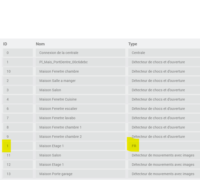

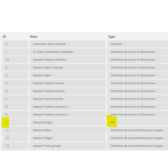

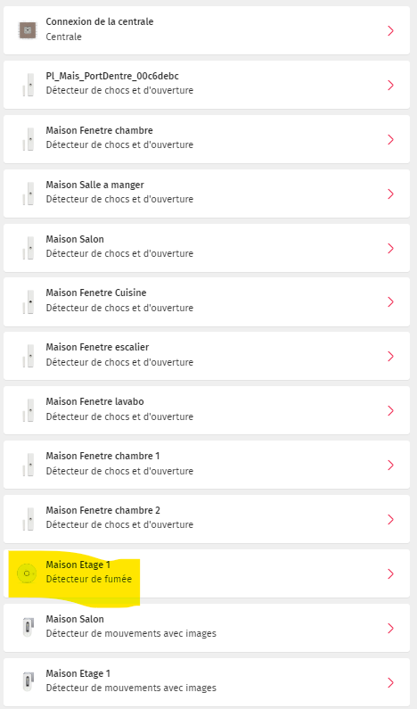

En REX, je constate juste que mon détecteur de fumée à l’étage est mal identifié.
Comme sur mon compte Web, il est bien positionné entre les DO et les DM mais avec un ID à 1 et un type FR.
Bonne journée à tous
oui normal, voir juste au dessus :wink:

Je viens de compléter le plugin avec cette nouvelle info (type FR = détecteur de fumée) car je n’en ai pas chez moi !
D’ailleurs si d’autres ont des devices non reconnus, n’hésitez pas :wink:
Par contre pour l’ID, ils font ch*** :rage: :rage: Il y a plusieurs fois le même id pour différents devices !
Notamment pour la centrale qui a aussi l’id 1 ! Je l’ai forcé à 0 car cela me décalait la numérotation des id et c’est pour cela que la demande d’image ne fonctionnait pas au départ !
Je vais regarder comment faire !
