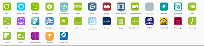

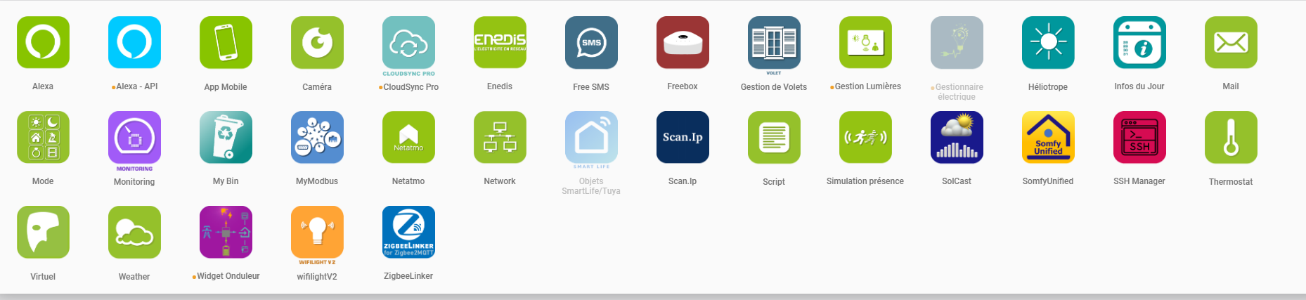

voici la liste de tous mes plugins, peut être que je vais les supprimer les uns après les autres pour voir si c’est un autre plugin ou un équipement qui serait en cause
mon jeedom prod semble avoir un problème, mais comment le résoudre sans tout reprendre a zéro, chose que je ne ferais pas vue le temps que j’y ai passé.

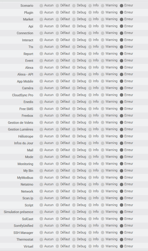

Pour ne pas voir les PHP Warning, passer le niveau de log du plugin à Erreur ainsi que le niveau de log du core devrait suffire sans modifier les fichiers du core.
Au dev du plugin de corriger:
merci pour ton aide @jpty
j’ai retiré les lignes dans jeeCron.php
passé les log des tous mes plugins en erreur
j’ai de retour les messages php warning qui remonte dans cron execution
ou je trouve le niveau de log du core ??
Il ne fallait le faire que sur le plugin qui générait les PHP Warning.
Le loglevel du core est juste au dessus:
nickel, c’est très efficace oui
merci
je vais remettre au fur et a mesure les logs de mes plugins a défaut pour voir combien me remonte ce php warning
merci a tout le monde
bon finalement j’ai comme tu me le conseille passé le niveau de log par défaut a Debug
et tous les autres plugin, il sont de nouveau en défaut et j’ai plus de php warning de visible qui remonte
