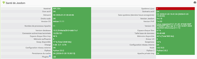

bonjour tout d’abord je suis nouveau sur ce plugin je l’tilise avec un ballon d’eau chaude Atlantic Aqueo 200L
je suis sur la dernier version stable du plugin et avec la config jeedom ci dessous

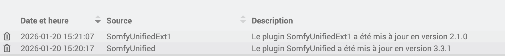

Re-bonsoir,
Je viens d’éditer la version v3.3.1 du plugin SomfyUnified.
En espérant que cela va permettre que tout rentre dans l’ordre.
Encore désolé pour la gène occasionnée.
Bonjour et merci pour ce message,
J’avais ce type de message moi aussi.
Je viens de mettre à jour le plugin somfyunified et ext1 dans leurs dernières versions disponible aujourd’hui :
Version 3.3.1 pour somfyunified
Version 2.1.0 pour somfyunifiedExt1
Je continue à avoir des message dans cron-execution de ces 2 plugins

(Oui, mon Jeedom n’est pas à jour)

`si besoin je peux te faire un acces provisoire a mon jeedom
scenario execution
mais logiquement plus de scenario qui utilise le ballon donc c’est surement autre chose
0000|PHP Warning:  Undefined array key "#debug#" in /var/www/html/core/class/scenarioExpression.class.php(1991) : eval()'d code on line 175
0001|PHP Warning:  Undefined array key "#debug#" in /var/www/html/core/class/scenarioExpression.class.php(1991) : eval()'d code on line 411
0002|PHP Warning:  Undefined array key "#debug#" in /var/www/html/core/class/scenarioExpression.class.php(1991) : eval()'d code on line 175
0003|PHP Warning:  Undefined array key "#debug#" in /var/www/html/core/class/scenarioExpression.class.php(1991) : eval()'d code on line 411
Les messages du Log scenario_execution ne sont pas générés par le plugin, ce sont des messages système je pense.
Pour les autres, je ne comprend pas d’ou ils sortent ?
Chez moi, jamais vu cela.
Tous mes logs sont vides :thinking:
Merci pour la proposition de connection.
Pas le temps avant la fin de semaine … on verra … a moins que quelqu’un ai une idée d’ici la ?
Comme je le disais, de toute facon, pas d’impact sur le fonctionnement.
Merci et bonne soirée.
On se reparlera …
