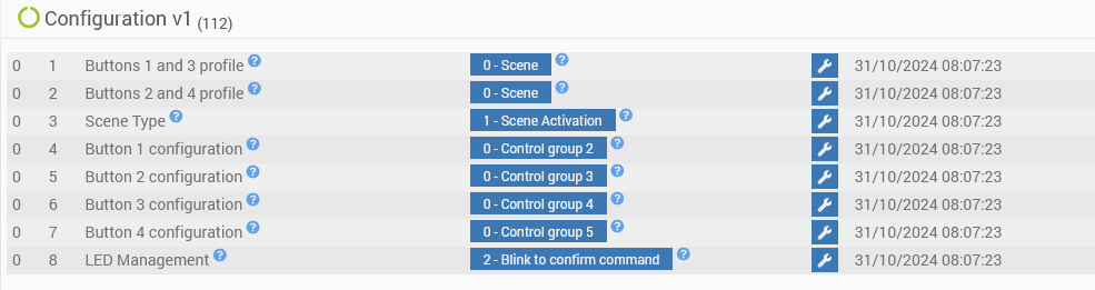

Je n’ai aucun soucis avec cette Soft Remote après le passage en ZwaveJS. J’utilise la commande Scene dans mes scénario comme prévu.
Voici une partie de la config Zwave:
et
Le déclenchement de scenario se fait sur un changement de valeur de la commande Scene
cdt
