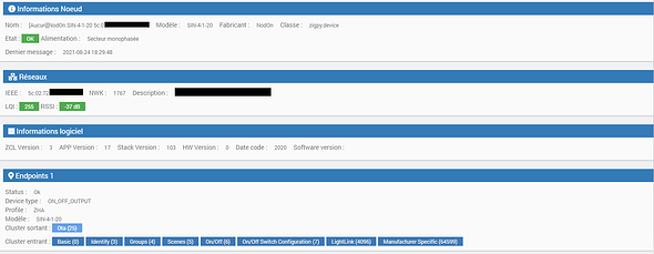

Je l’ai inclus dans le module et voici ce que j’ai :

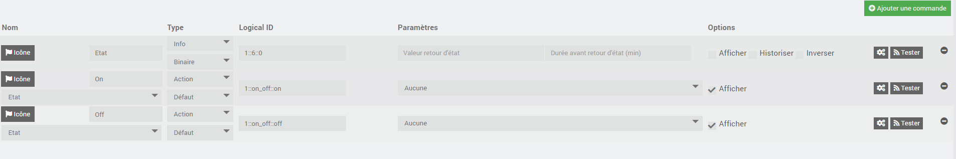

Quand je clique sur On ou Off ou Etat, voici le message :
Erreur exécution de la commande [Aucun][NodOn.SIN-4-1-20 5c:02:72:ff:fe:7d:xx:xx][On] : Erreur lors de la requete : http://127.0.0.1:8484/device/command(PUT), data : {"ieee":"5c:02:72:ff:fe:7d:xx:xx","cmd":[{"endpoint":1,"cluster":"on_off","command":"on","await":1}],"allowQueue":false} erreur : {"state":"error","result":"[0x2763:1:0x0006]: Message send failure","code":0}

En gros si ton app version est 22 comme ici:
C’est normal que cela ne fonctionne pas il y a eu un couac dans la MAJ OTA.

Je suis en version APP 17 (j’avais bien bloqué les MAJ OTA en ayant vu le post justement)

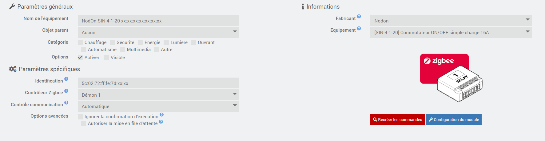

Moi pour supprimer, je vais sur le module que je souhaite supprimer, je vais sur « configuration du module » puis onglet « Action », et là, je clique sur « supprimer le module de la base zigbee ».

Après avoir supprimé entièrement le module de Jeedom, j’ai modifié le port dans la configuration du module Zigbee (j’ai une clé Conbee II) 8484 au lieu du port par défaut.
Et j’ai maintenant le module Nodon bien inclus.
