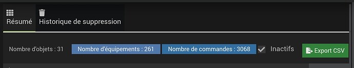

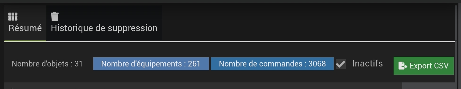

Nombre d'objets : 6 Nombre d'équipements : 233 Nombre de commandes : 2493
Et encore, j’ai des doublons parce que j’ai pas encore supprimé toutes les commandes d’openzwave depuis ma migration vers ZwaveJS.

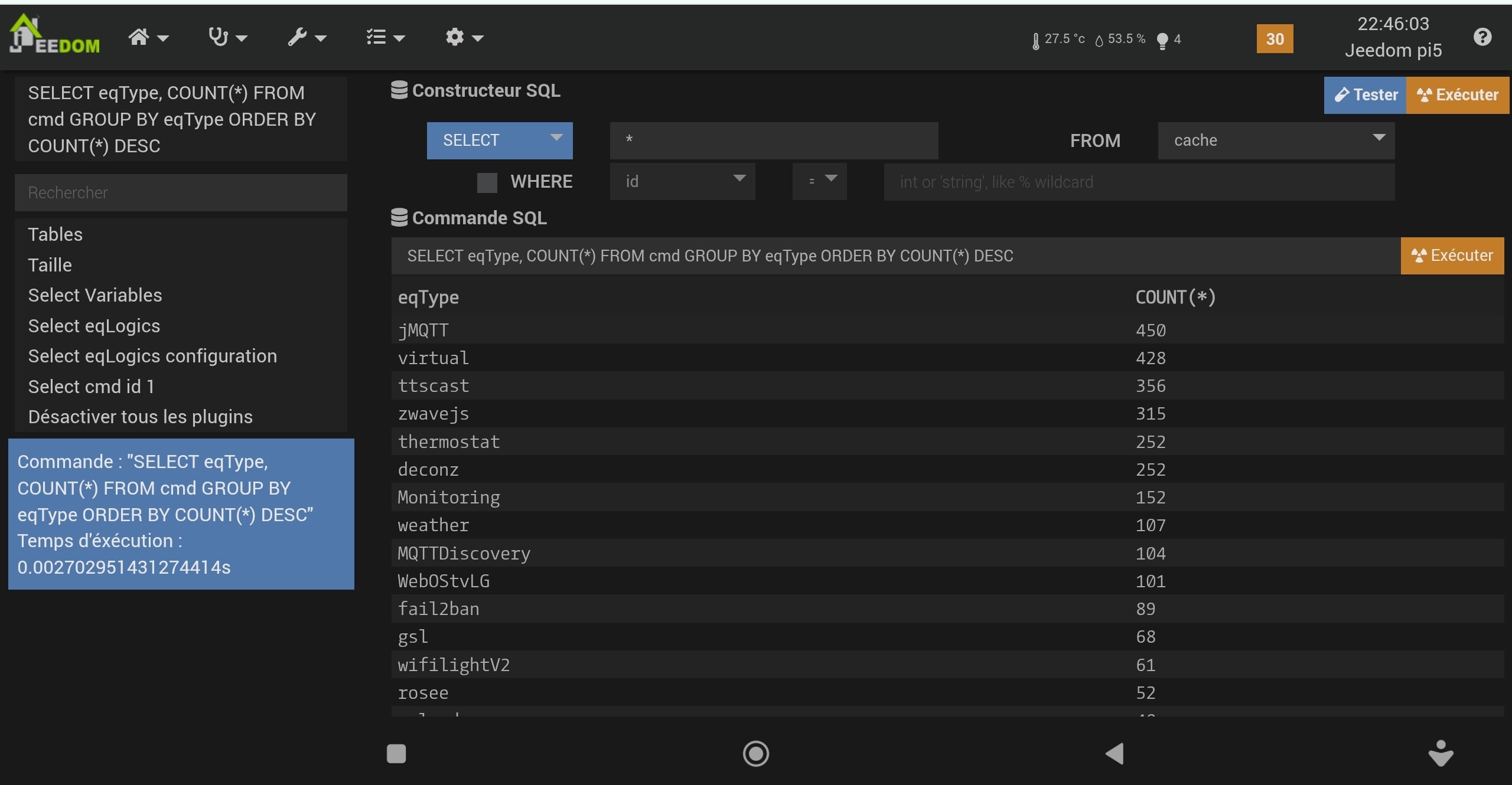

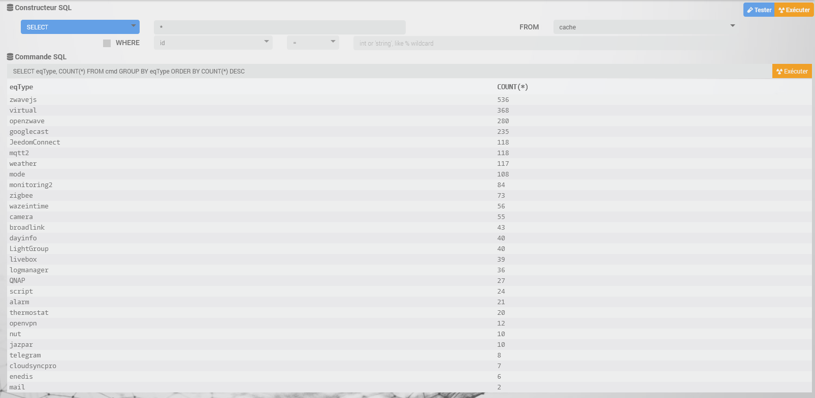

La requête SQL suivante (exécutable depuis l’admin de BDD de l’onglet OS/DB) donnera le nombre de commandes par plugin, trié par le plugin le plus consommateur
SELECT eqType, COUNT(*) FROM cmd GROUP BY eqType ORDER BY COUNT(*) DESC
Chez moi ça donne ça :
Je suis très loin des 11M
