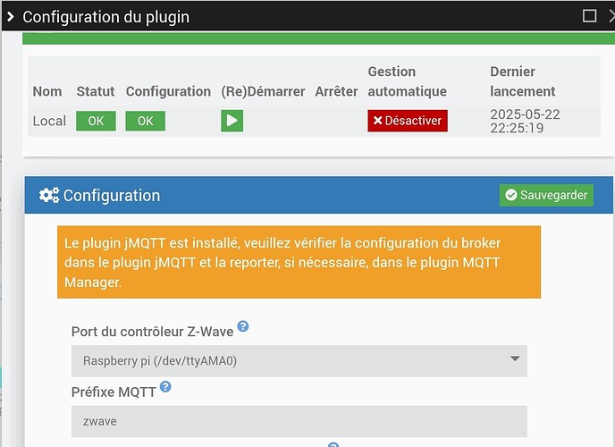

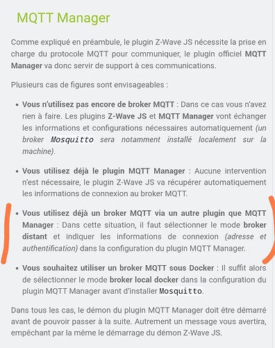

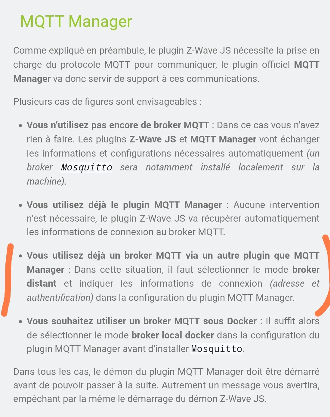

Ayant dit cela, je bloque sur le fait que zwavejs fasse référence a MQTT et JMQTT. Alors que JMQTT ne semble pas nécessaire.
Lis le message: zwavejs a détecté que jmqtt est installé (ca ne veut pas dire qu’il est nécessaire) et que comme c’est un cas connu à problème pour ceux qui ne maîtrisent pas (le fait que jmqtt soit installé en plus de mqtt qui lui est nécessaire dans tous les cas), il attire l’attention de l’utilisateur avec un avertissement.
C’est bien non?
Merci Mips,
C’est clair mais perturbant de ce dire que je peux effacer les équipements crées dans JMQTT alors que le plugin zwavejs a besoin de la config
et créé des équipements.
Mais bon je comprends que ça n’a aucun effet sur mon tmp qui sature et c’est une mauvaise piste.

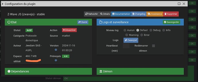

Je vous que zwave je occupe 466mb, ça semble beaucoup, mais je vois pas bien si c’est normal et sur quoi agir?
Taille normale pour le plugin.
Zwavejs-UI est un gros bébé.

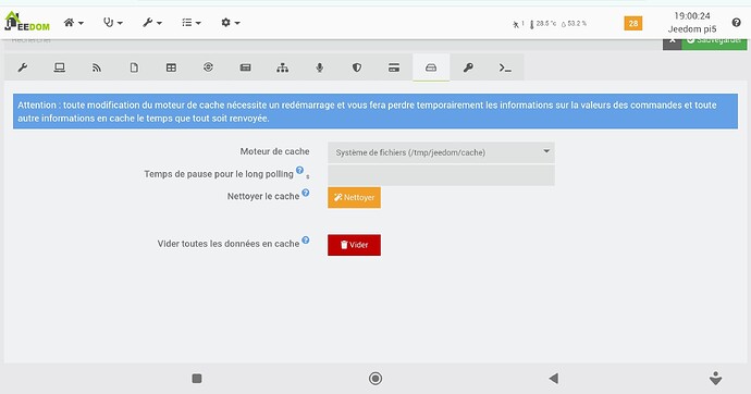

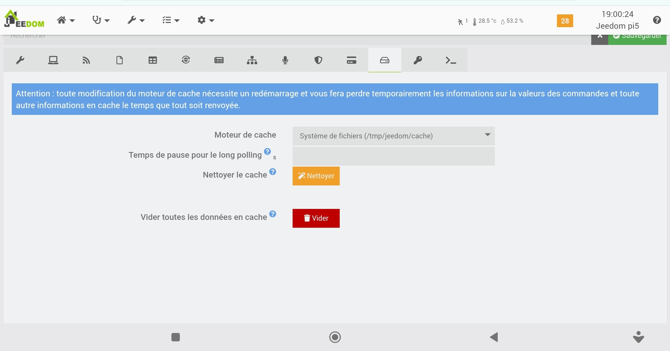

Et faire un screenshot de la page de config du cache (configuration >> cache)
Le format de ton cache m’interpelle (mais je suis en 4.5 beta) - il me semble que c’est une evolution en 4.4.10
Norbert

Est ce le screenshot dont tu as besoin ?
Chez moi j’ai 1s de pause pour le long pooling. Je pense que c’est la valeur par défaut je ne l’ai jamais modifiée
Je suis surpris de voir ça vide chez toi
C’est le problème, lorsque ça crash, je perds certains paramètres
Je viens de corriger a 1s, immédiatement ça n’a pas changé le tmp, toujours a 44%,on verra sur la longueur.
As tu essayé de nettoyer le cache ? (Même si c’est fait toutes les nuitsqu’as tu dans le menu déroulant ?
