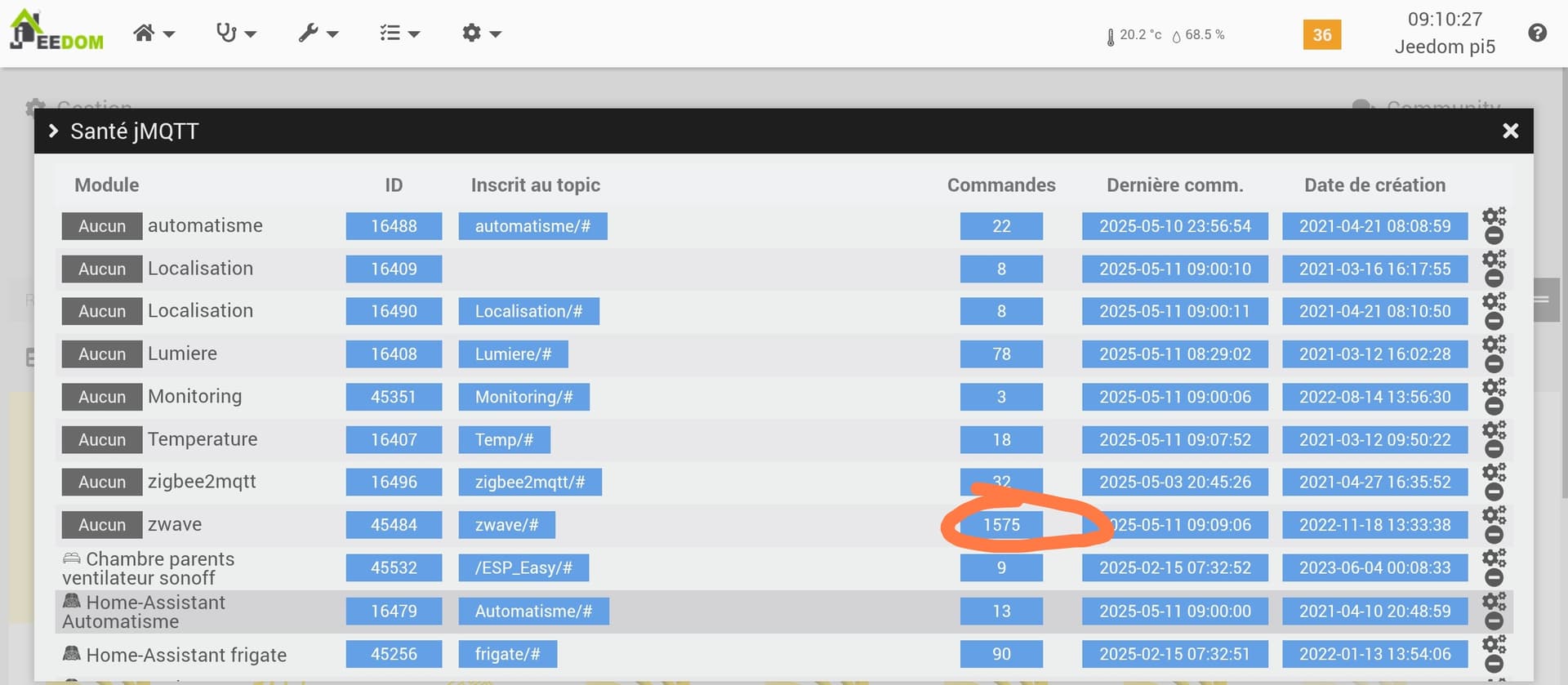

Ce matin 54%, grosso modo je perds 1% par jour.
J’ai lu les posts, et je ne sais pas, si je suis dans le vrai, mais j’explore.
Plugin jmqtt, le zwave a un nombre très important de commande.
Mais je vous pas trop quoi y faire.ca semble cohérent
Zwavejs n’a pas besoin de jmqtt pour fonctionner, donc je l’ai supprimé.
L’espace libre tmp descend lentement, actuellement 55%.
Je continue a chercher une solution
Ha bon ?
Vous êtes sur ?
Je pense que c’est mal formulé…
Zwavejs a besoin de mqtt pour fonctionner, c’est la base.
Par contre, aucune raison de voire des commandes zigbee2mqtt et zwave dans jMQTT.
Je ne sais pas où est ton serveur mosquitto, mais les commandes doivent rester dans leur plugin d’origine
Par contre, aucun lien avec tes obs d’espace disque
