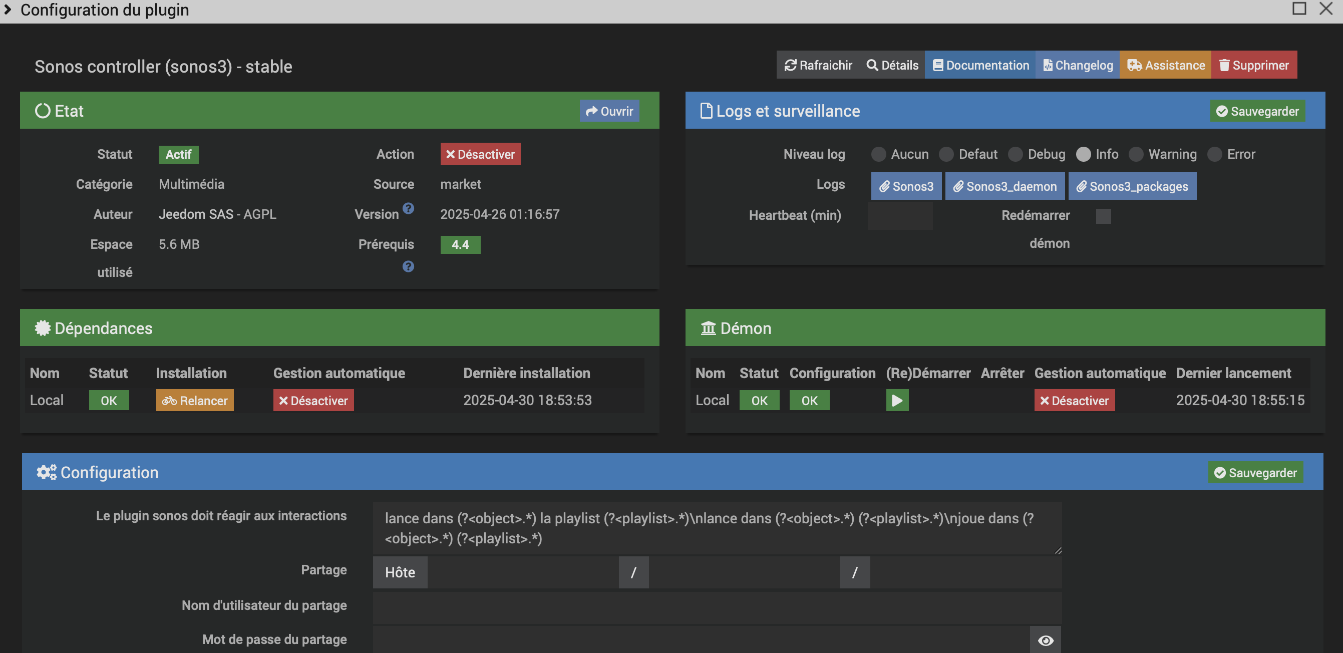

Depuis la mise à jour du plugin (version du 26/04/25) mes radios ne fonctionnent plus ni aucun favoris.
File "/var/www/html/plugins/sonos3/resources/sonosd.py", line 6, in <module>
from soco import SoCo, discover, events_asyncio
ModuleNotFoundError: No module named 'soco'
[2025-04-30 07:58:09] INFO : Starting daemon (lib version 1.2.9) with log level: info
[2025-04-30 07:58:09] INFO : Listening on 127.0.0.1:42042
[2025-04-30 07:58:22]WARNING : No Sonos discovered, do you have Sonos speaker on the same network?
[2025-04-30 07:58:22]WARNING : No speakers available to get favorites, playlists & radios
[2025-04-30 07:58:22] INFO : Start auto update
[2025-04-30 07:58:22] INFO : Send async started with a cycle of 0.5s
[2025-04-30 07:59:34]WARNING : No Sonos discovered, do you have Sonos speaker on the same network?
[2025-04-30 07:59:34]WARNING : No speakers available to get favorites, playlists & radios

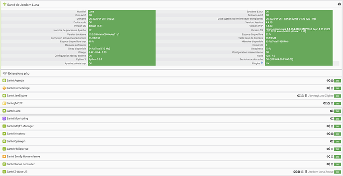

Et la page santé :

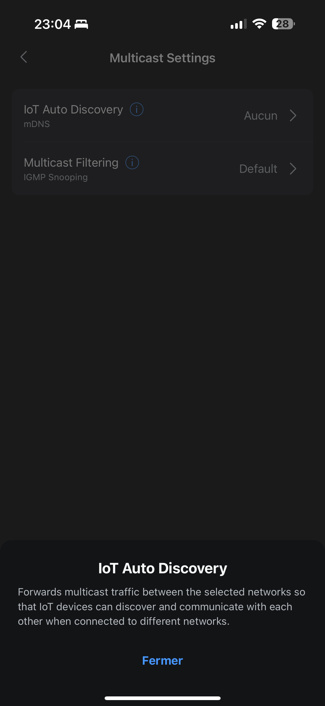

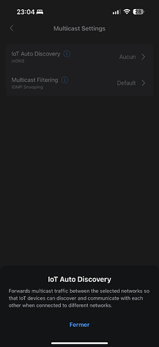

Effectivement, j’ai les enceintes sur un réseau différent, mais les routes sont faites pour assurer la communication. Tout fonctionnait bien avant la dernière mise à jour. J’ai l’impression que c’est le port d’écoute qui a peut-être changé (127.0.0.1).

page config plugin? comme je demande systématiquement
histoire de vérifier quelle version vous avez exactement?
car je ne suis pas sur de comprendre d’où vous tenez ces infos:
sinon dans l’immédiat vous pouvez restaurer un backup, vous serez fixé
si vous ne parvenez pas à configurer le multicast sur votre réseau, je testerai une solution dans le plugin mais ca sera la semaine prochaine
Du chancelog non ?

Dans l’app c’est Réseaux > Multicast settings.
La partie iot comme ils l’appelle maintenant c’est pour faire un proxy multicast entre les réseaux.
Igmp snooping il faut un peu comprendre le fonctionnement… mais pour résumer, ne l’activez pas si vous avez du matériel non unifi sur votre réseau (switch, point d’accès). Mais si vous êtes complètement en unifi allez y.
