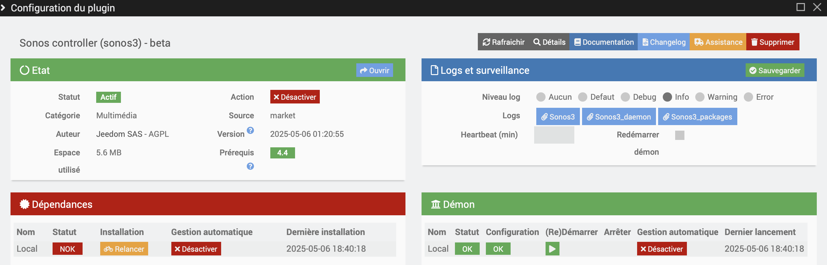

Les dépendances ne s’installent pas.

je ne comprend pas, d’où sort le fait que les dépendances ne s’installent pas?
si le démon démarre et que le plugin trouve les enceintes, les dépendances s’installent, sinon le démon ne démarrerait pas et rien en fonctionnerait
Oui, c’est vrai, elles s’installent mais elles sont NOK.
Qu’est ce que je peux vous donner comme autre information ?

Et hier c’était ok?
J’ai pas regardé hier mais je crois que c’étais ok. J’ai installé la bêta aujourd’hui.
ok, j’ai rollback le changement sur les dépendances (ne concernait pas ce changement ci mais Pb de dependances depuis mise a jour - #16 par Mips) car effectivement ca bloque sur certaines installations; je dois investiguer pourquoi
