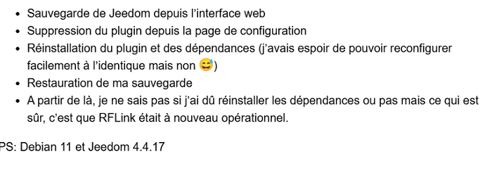

Le déroulement est assez similaire. Cela fonctionne, changement de logiciels nodejs, npn, pnpm par zigbee2mqtt, rflink ne fontionne pas. Et le même jour.
La solution proposée ce tente donc.

J’ai cru comprendre que les équipements sont stockés dans un base de données séparée du plugin, donc en toute logique les équipements devraient revenir??
Une restauration de ma sauvegarde signifie une restauration complète, lundi tout allé très bien et mardi pb avec l’installation de Jeezigbee donc en toute logique je devrai restaurer la version de lundi ou alors peu importe car la restauration ne contient qu’une partie : id, scenarios… donc rien à vois avec mes problèmes.
J’ai pas de pb pour suivre à la lettre le processus ci-dessous j’essaye uniquement de bien comprendre la mécanique sous le capot.
Merci pour tes éclairages
J’ai appliqué la méthode suppression du plugin / réinstallation de celui ci et relance du back up et dépendances.
