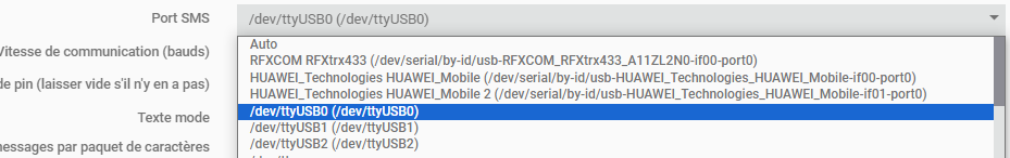

J’ai aussi testé plusieurs port usb0 - 1… huawei… mais soit le port n’est pas configuré correctement, logique, soit quand le porte est ok j’ai le plantage du daemon

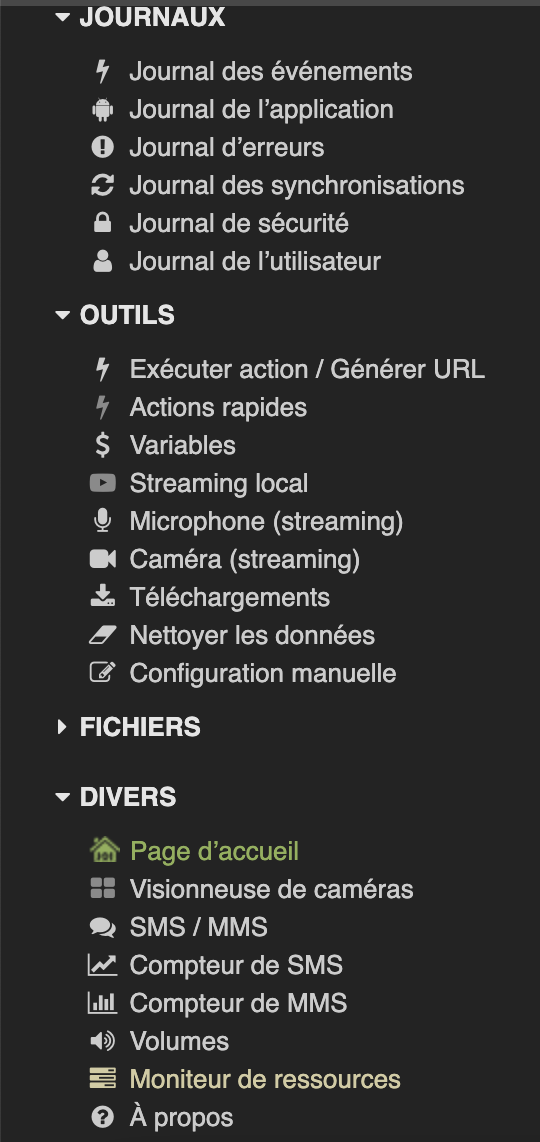

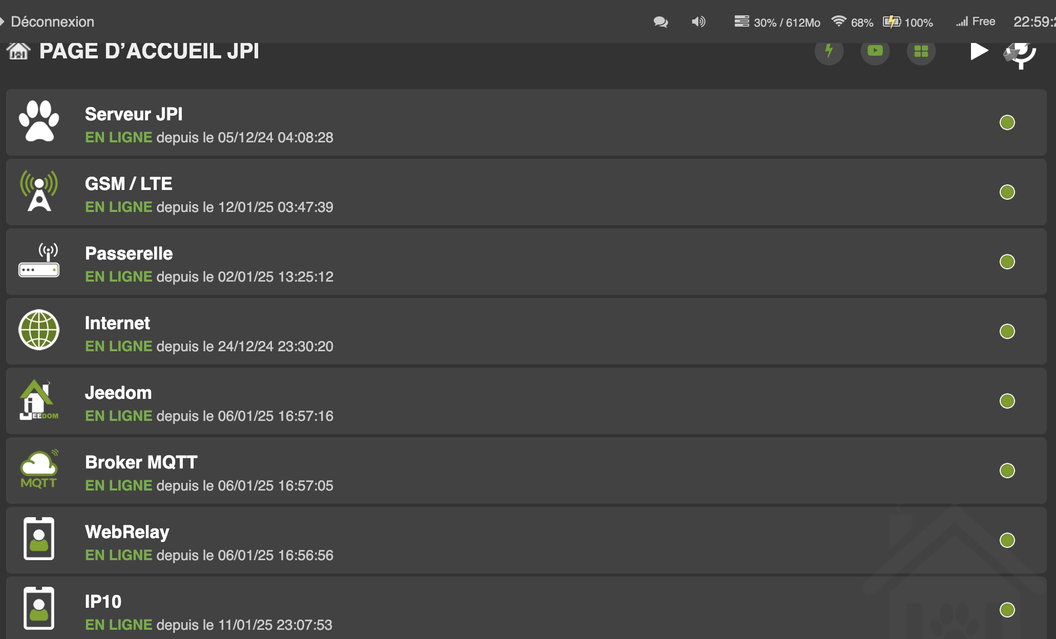

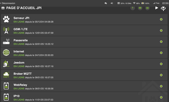

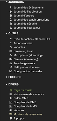

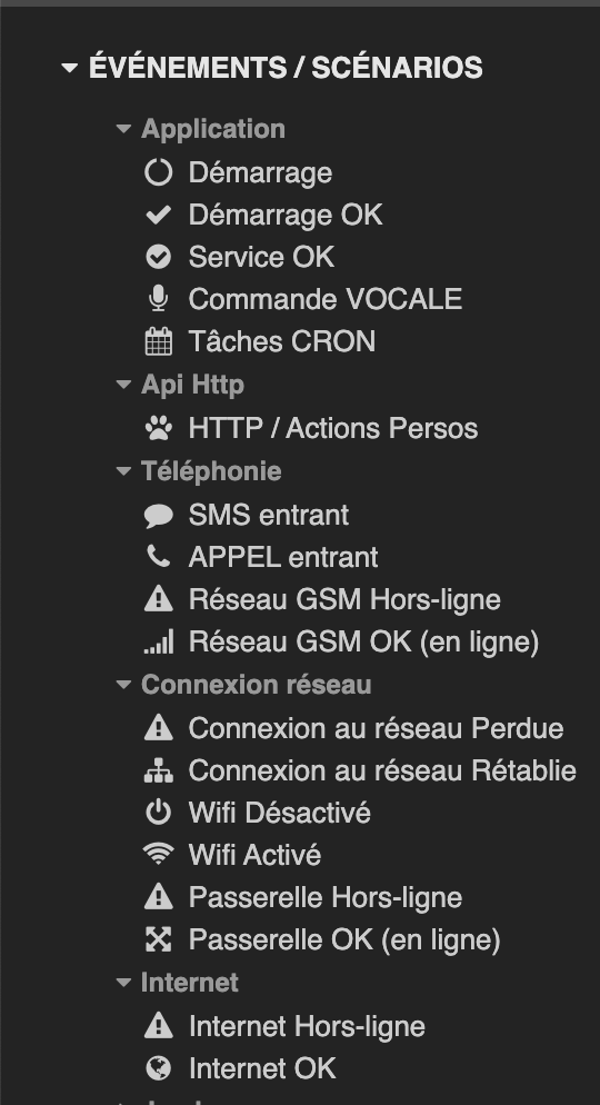

JPI étant hébergé sur un téléphone disposant de sa batterie (jpi surveille le % des la batterie, sur le mien, pour éviter de charger continuEllement et de faire gonfler la batterie , le chargeur est sur une prisee commandée justement par JPI charge 20% jpi met chargeur on, charge 90% chargeur of) en joint exemples de ce que peut monitorer jpi
c’est vraiment un outil hyper puissant (et gratuit) je n’ai pas encore trouvé ce qu’il ne peut pas faire !!
ça vaut vraiment le coup d’y faire un tour. Mon JPI tourne sur un HONOR que j’ai trouvé sur le bon coin déjà rooté ce qui me permet si je veux le faire rebooter par Jeedom mais ce n’est pas du tout indispensable. Pour l’anecdote : après l’avoir mis en place je suis parti en vacances (pas la porte à côté) et le surlendemain de mon départ il me signale plus de secteur EDF (donc plus d’accès Jeedom puisque plus de box et plus de congels) prévenu mon voisin qui a remis le disjoncteur qui avait sauté sur coup de foudre donc TRES largement amorti.

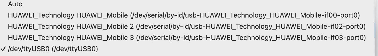

Merci Rennais. J’ai testé mais pareil, j’ai pas de bol :frowning:

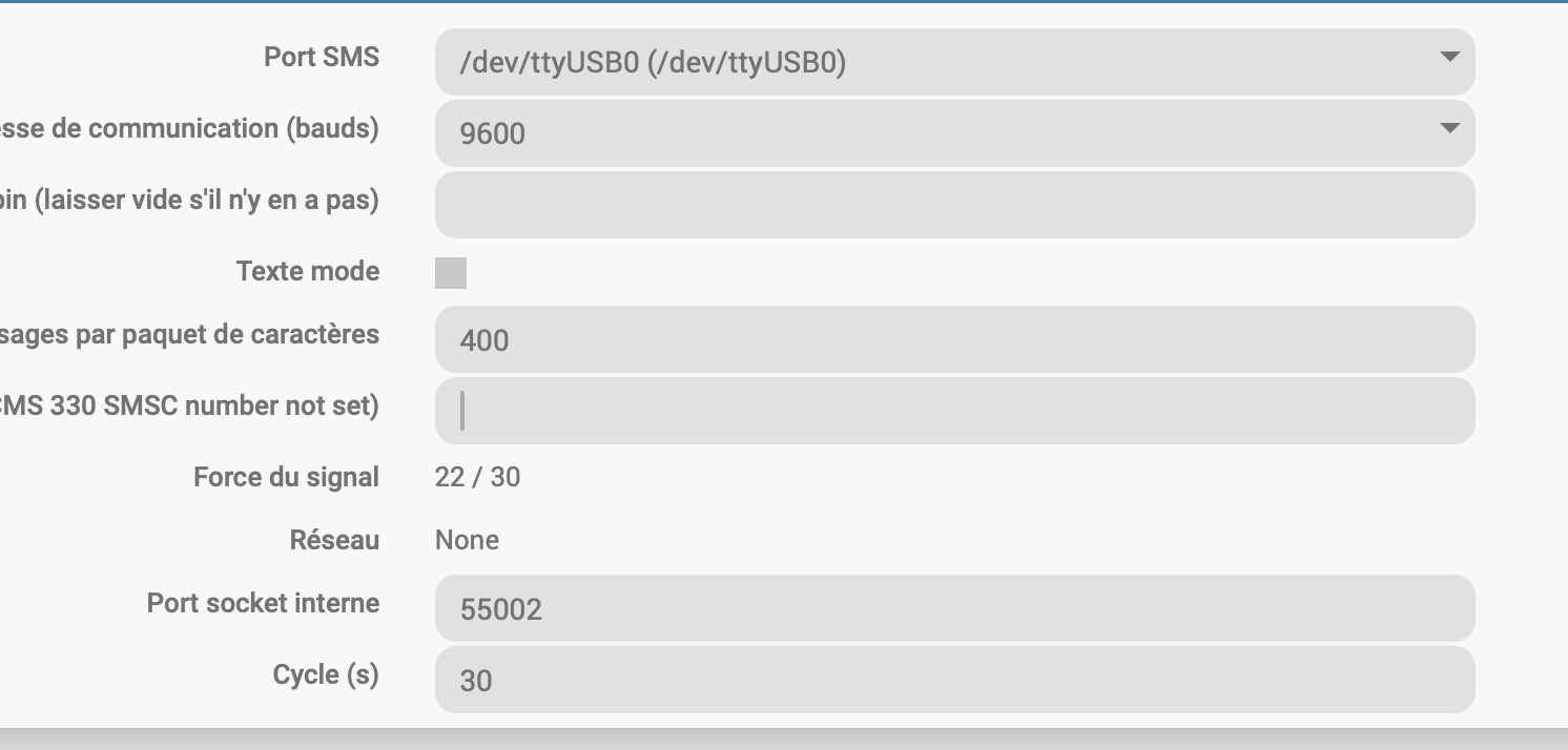

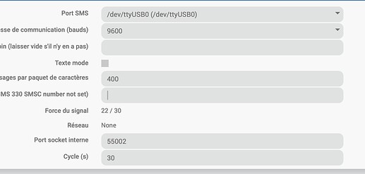

Vérifie bien ton port car en debian 11 bizarrement je n’ai que ce port qui fait fonctionner la clé alors que je pensais plus aux byid du dessus.

C’est vraiment bizarre, tu as le même modem en plus!. Alors là je ne comprends pas. J’ai pareil, en réalité j’ai tout testé, je devenais fou :slight_smile:
En plus je suis parti d’un OS propre (emmc de domadoo sur smart), ca me rend fou ce genre de chose, j’y ai passé 1 journée en essayant de modifier le py aussi.
On va voir avec la nouvelle clé, je suis très curieux de savoir.
Merci pour votre retour, ca me permet de savoir que cette clé fonctionne avec la dernière version, c’est une info importante. Et j’avais une clé en double backup la même E220 et même soucis. Donc c’est pas le dongle (ce qui aurait été un drôle de hasard).
Oui bizarre, rien de plus que ça dans ma conf. Et la clé est sur un hub alimenté.
