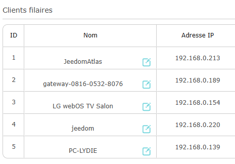

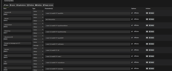

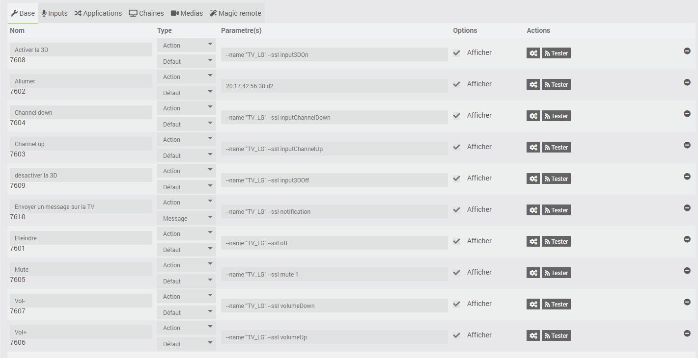

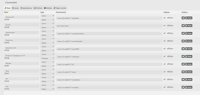

Je rencontre le problème suivant :
et

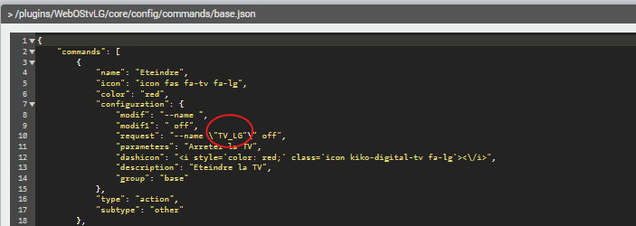

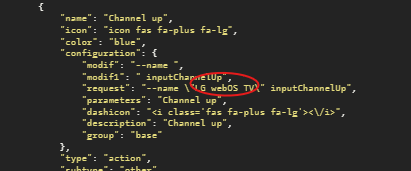

Soit 2 noms différents, ce qui ne me permet pas de commander la TV si le nom n’est pas le bon. Aussi, en modifiant le fichier .json directement cela résout le problème :
VS
Avant de solutionner mon problème en modifiant manuellement donc le nom dans le json, ce que j’ai fais :
J’ai lancé le reéapparaige, la clé s’est modifiée seule sans que je n’ai eu à valider l’action sur ma TV et le problème persiste,
J’ai supprimé le fichier confg. et relancé l’appairage, j’ai pu confirmer avec la TV mais l’erreur se répète quand même.
Le LOG avant d’avoir modifié le --name :
