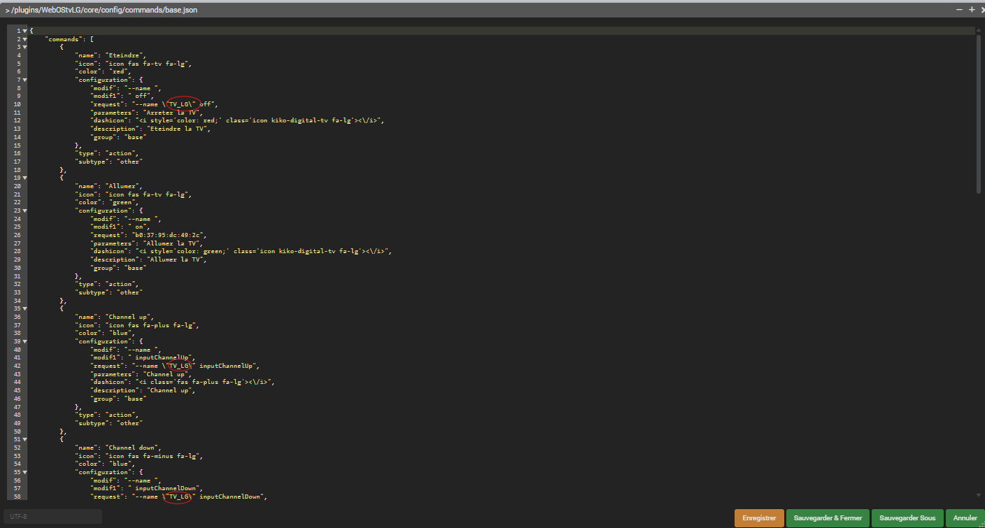

Par contre en appliquant cela :
Modification du fichier json (base)
en remplaçant « LG webOS TV » par TV_LG ça fonctionne sur toutes les commandes :
Dans mon cas en remplaçant « LG webOS TV » par TV_LG solutionne mon problème.
Bizarre ! Je laisse comme ça on verra à la prochaine mise à jour du plugin.
