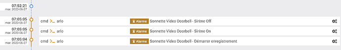

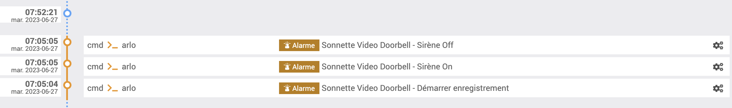

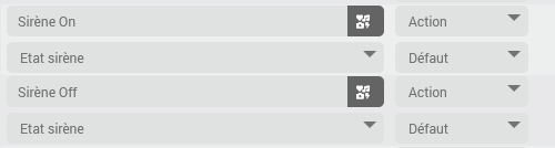

Je suis en prise avec un problème très gênant, qui réveille mon quartier tous les matins à 7h05… En effet depuis l’installation du plug-in Arlo, la sirène de mon Arlo Video Doorbell (Wired) se déclenche intempestivement tous les matins à 7h05, et je suis obligé de l’arrêter manuellement dans l’application Arlo. Peut-être (surement) que cela n’a rien à voir avec le plug-in mais j’avoue être un peu sec sur la solution à apporter.
Il y a tout de même une erreur qui apparait dans le log, peut-être une piste ? (de mon coté cela n’évoque rien). Bien entendu, aucun scénario, ni rien d’autre, n’appelle une commande de la sonnette à 7h05. A la suite de cette alarme de 7h05, le mode change sur l’application et devient « mode précédent + planning » (l’icône planning est ajouté au mode précédent, en général le mode « désactivé+planning » quand je suis à la maison). Le mode que j’utilise n’est JAMAIS le mode planning, il y a donc quelque chose qui l’active à l’insu de mon plein gré. Je ne vois par ailleurs pas le lien entre ça et l’alarme.
Autre précision, j’avais, avant l’achat du plugin, quelque chose dans le mode planning de la sonnette que j’ai supprimé depuis (ce n’était jamais actif mais il contenait quelque chose issu d’un vieux test). Je me demande si le problème ne viendrait pas d’un bug coté Arlo sur cette suppression qui ne se serait pas bien faite…? Mais pourquoi cette sirène ? (je n’en connaissais même pas l’existence avant ce problème!)
Voici un extrait du log qui encadre l’alarme. Avant et après tout semble parfaitement normal. le plug-i, fonctionne très bien.
Merci d’avance pour vos éclairages! (mes voisins vous le rendront!)

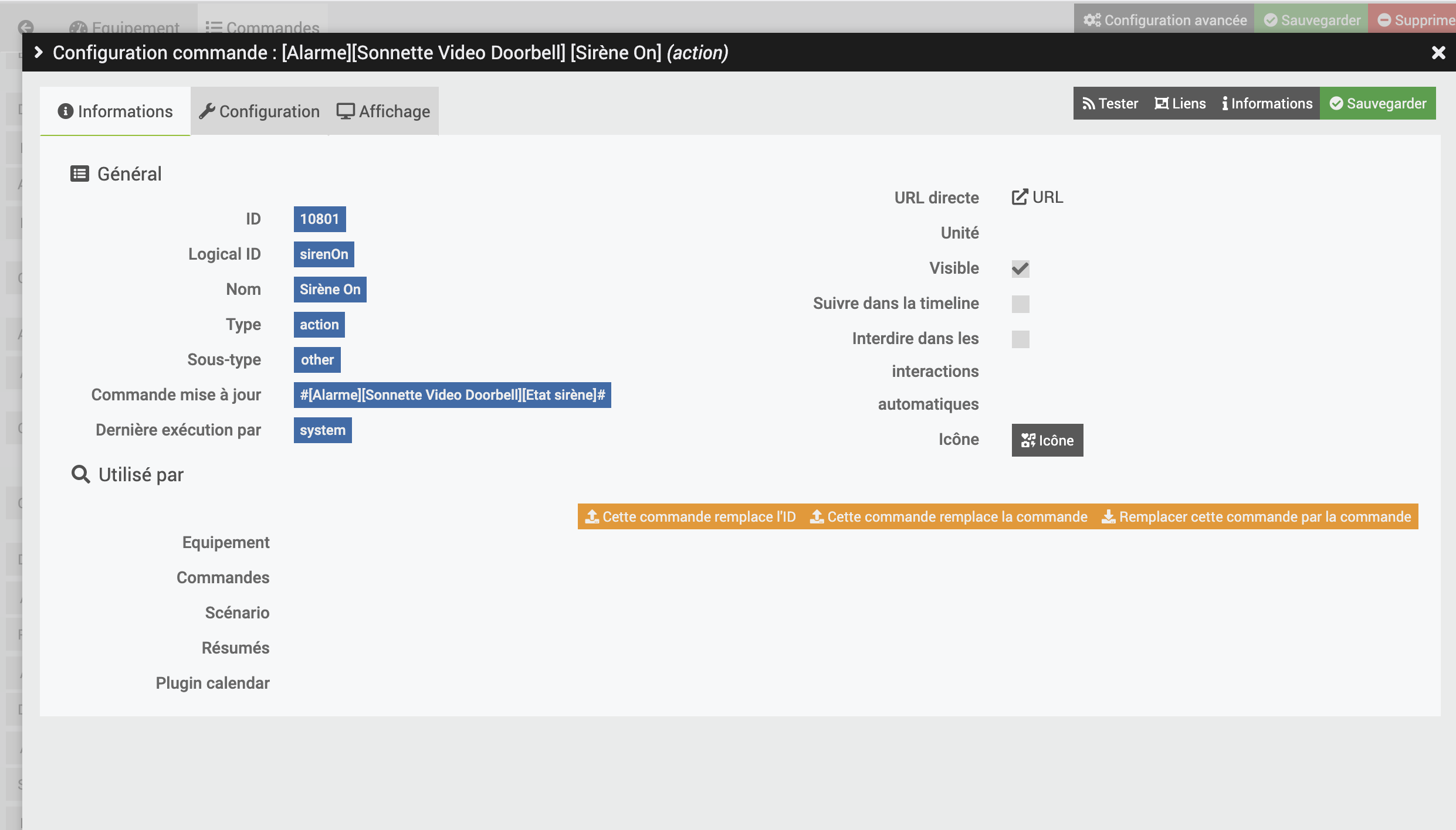

[2023-06-26 05:05:05]INFO : MainThread : Execute:StopRecording
[2023-06-26 05:05:05]ERROR : MainThread : Send command to demon error : Request (POST https://myapi.arlo.com/hmsweb/users/devices/stopRecord) failed: {'success': False, 'data': {'error': '2503', 'message': 'The device failed to connect. Try again.', 'reason': 'Camera is not streaming'}}
[2023-06-26 05:05:05]INFO : MainThread : Execute:TakeFullFrameSnapshot
[2023-06-26 05:05:05]INFO : MainThread : Start local record
[2023-06-26 05:05:15]ERROR : MainThread : Send command to demon error : HTTPSConnectionPool(host='myapi.arlo.com', port=443): Read timed out. (read timeout=10)
[2023-06-26 05:05:15]INFO : MainThread : Stop local record
[2023-06-26 05:05:15]INFO : MainThread : Set active mode for device: A54208K1A0456/mode1/None
[2023-06-26 05:05:16]INFO : MainThread : Get active mode of A54208K1A0456
[2023-06-26 05:05:16]INFO : MainThread : Set active mode for device: A54208K1A0456/mode0/None
[2023-06-26 05:05:16]INFO : MainThread : Set active mode for device: A54208K1A0456/None/schedule.1
[2023-06-26 05:05:16]INFO : MainThread : Execute:StartRecording
[2023-06-26 05:05:18]INFO : MainThread : Execute:sirenOn
[2023-06-26 05:05:18]INFO : MainThread : Execute:sirenOff
