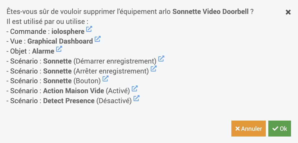

Autre info, quand je supprime l’équipement, j’ai la liste suivante de liens avec mon installation, ce qui correspond bien aux commandes que j’utilise (3 scénarios donc).
La commande en 1er, c’est Telegram.

Aucun effet de la suppression / resync de ma sonnette video doorbell. Commandes toujours exécutées à 7h05.

Je n’ai exécuté strictement aucune action sur Jeedom après la commande Sync de recréation de la sonnette. Rien de rien.
Il doit y avoir un scénario ou autre chose qui parcours les équipements et qui exécute les commandes
ou tu as modifié des fichiers du plugin?
je suis incapable de chercher à distance ce qu’il se passe mais le plugin n’exécute aucune commande de lui-même; je pense que beaucoup aurait le soucis sinon.
Installe un nouveau jeedom temporaire avec juste le plugin pour tester si tu veux.
Bon j’ai trouvé…
J’ai refait une passe exhaustive de tous mes scénarios et il y en a un avec un bloc code que j’avais complètement zappé, c’est un très vieux truc que j’ai depuis des années qui sert à vérifier l’état des équipements sur batterie en comparant la date des derniers messages. C’est un code que j’avais récupéré sur le forum.
Visiblement ce code exécute toutes les commandes de tous les équipements ayant une batterie!!!
Le problème de ce code ne m’a jamais sauté aux yeux avant car la plupart des équipements à batterie n’ont aucune action, uniquement des infos.
J’ai un peu honte d’avoir autant galéré à trouver le coupable (que j’avais innocenté beaucoup trop rapidement, je n’avais même pas en tête qu’il y avait un bloc code dans ce scénario).
Conclusion : bloc code non maitrisé = gros caca à l’arrivée
Désolé que mes déboires ait été révélés à l’ajout de ton plug-in Mips!
Je met le bloc en question pour que vous puissiez admirer le désastre.

Donc je ne suis pas tout à fait fou, j’avais (dois-je enfoncer le couteau dans plaie?) quand même suggéré de vérifier les scénarios dans ma première réponse (et ensuite dans un peu près chacune des suivantes
Oui tu avais raison depuis le début… ce scenario là m’était vraiment complètement sorti de l’esprit.
Il va s’en dire que j’ai désactivé ce scénario à la noix. Son objectif de départ était légitime (je crois), je voulais avoir un système qui m’alerte quand un capteur ne répond plus. Jeedom n’est pas très fort pour ça, il prévient qu’une pile est quasi vide mais une fois que c’est vraiment le cas, on n’est pas prévenu et il m’arrive régulièrement de m’en apercevoir plusieurs jours après l’arrêt du-dit capteur.
En soit, l’idée n’est pas mauvaise et ce scénario pourrait être amélioré en allant juste chercher la date de dernière communication présente sur l’eqLogic et en la comparant à la date courrante, non ? (Et si besoin de faire une action sur les équipements, pourquoi ne pas uniquement exécuter la commande action donc le logicalid est refresh)
Bad
Merci en tout cas pour cette aventure à épisodes journalier qui nous a tous tenu en haleine
Nickel que tu ai trouvé.
