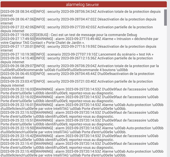

Dans ton scénario qui génère le log, dans le bloc code tu peux faire json_decode('"' . $text_to_decode . '"');
exemple, si $str contient ton text:
$str = "D\u00e9sactivation";
$decoded_str = json_decode('"' . $str . '"');

Je vais tester le bloc code mais a mon avais l’alarme va envoyé d’autre infos avec des accents. Faudrait que je regle le problème a la source. Je vais voir avec le dev du plug in je suis en contacte pour ajouter des options dans le plug in

petite question pour voir ce que je peux demander au dev du plug in, pourquoi dans les logs du conatiner j’ai bien les accents :
2023-09-20T19:18:01.116584332Z 2023-09-20 19:18:01,115 [INFO] [myfox.api:555] Site History: {'status': 'OK', 'timestamp': 1695237481, 'payload': {'items': [{'logId': 825731283, 'label': 'Désactivation de la protection depuis internet', 'type': 'security', 'createdAt': '2023-09-20T04:49:12Z'}, {'logId': 825748565, 'label': 'Activation totale de la protection par la télécommande « télécommande 4 boutons »', 'type': 'security', 'createdAt': '2023-09-20T06:32:47Z'}, {'logId': 825772029, 'label': 'Désactivation de la protection depuis internet', 'type': 'security', 'createdAt': '2023-09-20T09:44:27Z'}, {'logId': 825772101, 'label': 'Activa
Il se situe ou le problème ?
parce que le payload a été décodé de toute évidence, voir ma suggestion plus haut

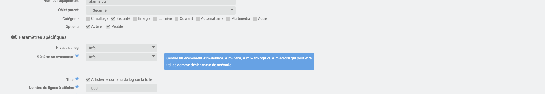

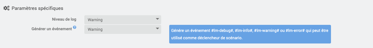

Petite question concernant mon histoire de log, le problème d’accents est résolu, j’ai reussi a faire une catégorie info ou warning si c’est une alerte alarme. Maintenant je voudrais avoir une notification lors d’une alarme. Quelle est la meilleure facon de faire ? Directement depuis le scénario ?
Ou alors il faut utiliser #lm-debug#, #lm-info#, #lm-warning# ou #lm-error# mais je n’ai pas compris comment l’intégrer dans un scénario
En déclencheur « tout simplement »:
mais si tu as déjà un scénario pour poster le log, ca me parait plus directe de faire ta notif depuis celui-ci

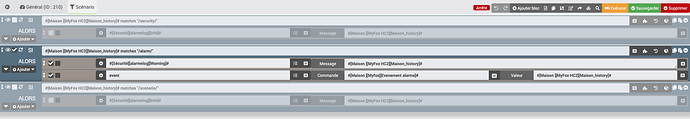

encore une question si je veux envoyer uniquement les warnings sur un commande info vituel, je fais un event dans le scénario ? et je mets quoi dans l’event pour envoyer le warning correspondant ?

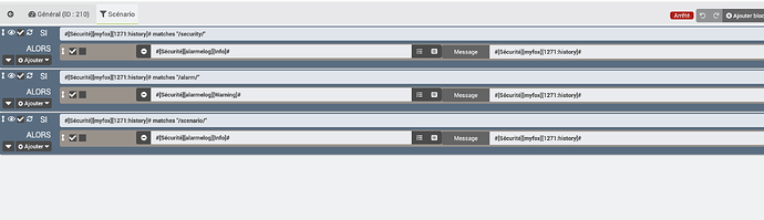

Montres ton scénario actuel

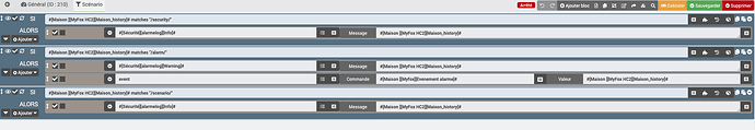

voici le scénario
donc dans ton « SI alarm », tu pousses la commande history dans ta commande info
avec la commande event c’est bien ca ?
oui avec l’instruction « event »

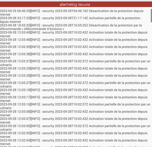

J’ai encore une question, est ce que c’est possible de nettoyer le log par exemple :
-10-03 18:25:19][INFO] : security 2023-10-03T16:25:10Z Désactivation de la protection depuis internet
[2023-10-03 18:11:36][INFO] : security 2023-10-03T16:11:30Z Activation totale de la protection depuis internet
[2023-10-03 15:44:55][INFO] : scenario 2023-10-03T11:36:04Z Lancement du scénario « test HA »
[2023-10-03 13:36:11][INFO] : scenario 2023-10-03T11:36:04Z Lancement du scénario « test HA »
[2023-10-03 13:19:32][WARNING] : alarm 2023-10-03T11:18:36Z Fin de l'alarme « Intrusion » levée par l'appareil « Jardin Optex 1 ».
[2023-10-03 13:19:31][WARNING] : alarm 2023-10-03T11:18:36Z Fin de l'alarme « Intrusion » levée par l'appareil « Jardin Optex 1 ».
[2023-10-03 13:19:22][WARNING] : alarm 2023-10-03T11:18:36Z Fin de l'alarme « Intrusion » levée par l'appareil « Jardin Optex 1 ».
Je voudrais enlever la partie horodatée qui n’est pas a l’heure… Par exemple
Et est ce possible dans un virtuel de n’afficher que les logs en warning ?

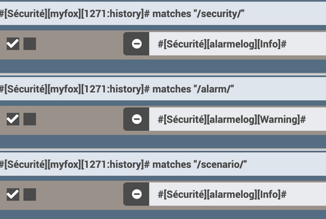

non en l’état ce n’est pas possible mais vu que c’est toi qui post dans ton log en mode info ou warning, pourquoi tu ne postes pas dans trois logs différents: un pour scénario, sécurity et alarm et vu qu’il n’y a que alarm (=warning) qui t’intéresse à l’affichage, tu n’affiches que celui là
tu peux mais alors ca ne sert à rien de poster en mode info:
