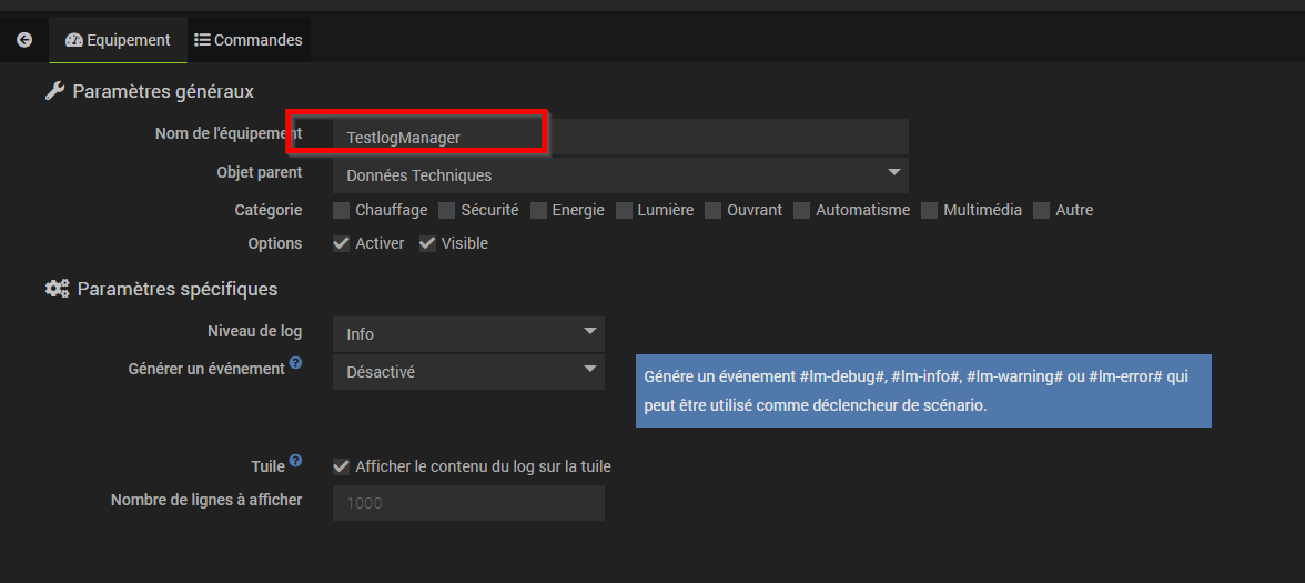

Ce n’est pas compliqué du tout.
Le plugin te crée un fichier de log par équipement créé.
Il suffit que tu crées un scenario declencher par ta commande info.
et ce scenario renvoie la valeur de la commande dans la commande action « info »
Dans ton cas, tu peux éventuellement exclure des evenements via le scenario et/ou créer des equipements spécifiques dans logmanager pour créer un fichier de log par type d’evenement securité/desactivaiton alarme/…

J’ai fait ceci pour tester sur JMQTT, c’est ca qu’il faut faire ?
Faudrait déjà savoir ce qu’il y a exactement dans le log
logmanager ne transforme pas le contenu donc s’il affiche le é encodé unicode/utf16 (0x00E9) c’est que tu as cette valeur dans le fichier à priori et donc ce serait à la source qu’il faut corriger (si c’est possible)
=> peux-tu ouvrir le fichier depuis le menu analyses > log et également allez voir directement dans le fichier (via explorer de fichier jeedom par exemple) et montrez ce que tu vois?
