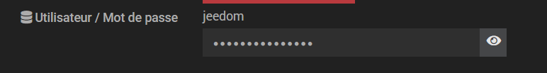

mysqlcheck -u root -p --all-databases
Enter password:
Il faut taper ceci : mysqlcheck -u jeedom -p --all-databases (le -u signifie que tu cherches à te connecter avec l’utilisateur jeedom, le root n’est pas le bon compte ici
root@Jeedom:~# mysqlcheck -u jeedom -p --all-databases
Enter password:
