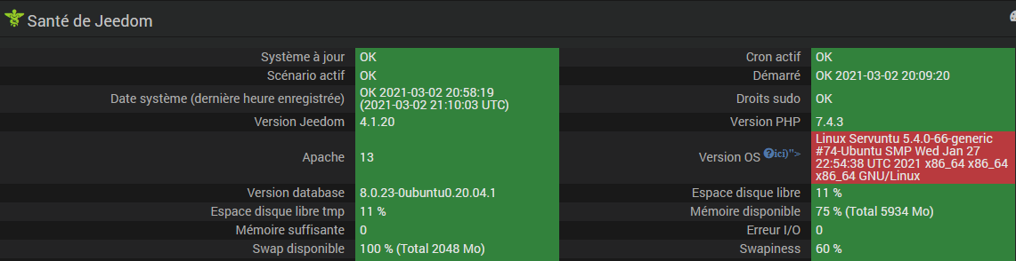

Bon ben confirmation, cela fonctionne correctement :
Par contre, avec Ubuntu, cela risque d’être plus problématique.
