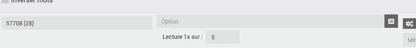

J’interviens aussi pour vous remonter ma propre expérience. Pour la lecture de mes équipements Solaredge (3 onduleurs, 3 batteries et 1 compteur) j’accès en Modbus TCP depuis l’onduleur maitre. J’avais fait au départ la même demande que vous à Michel, plusieurs équipements pour séparer les lectures à des rythmes différents, séparer ce qui concerne un onduleur ou un autre, etc. Il a fini par me convaincre qu’un équipement pour une adresse IP fonctionne très bien aussi. Pour le rythme des lectures, pour avez moyen de choisir a quel rythme chaque commande est lue (par exemple si le pooling est de 10s et que l’on souhaite lire les températures toutes les 10 minutes, on choisit le paramètre de lecture de la commande 1x sur 60. Avec la dernière version, et la lecture par plage, les choses on encore évolué en mieux. Je lis maintenant 90 valeurs et le cycle de lecture prend 2s et encore 4s pour écrire les valeurs dans Jeedom. C’est donc très très rapide. Le seul problème que je vois, c’est la facilité de lecture de l’équipement quand on a 90 commandes. Mais comme m’a justement dit Michel, on n’y va pas tous les jours, une fois que l’équipement est fonctionnel.

Si par exemple vous réglé votre pooling sur 10s:
1
Si sur une commande vous mettez 1 dans « Lecture 1x sur : », cette commande sera lue à chaque cycle, donc dans cet exemple toutes les 10s.
Si sur une autre commande vous indiquez 5 dans « Lecture 1x sur : », alors cette commande sera lue tous les 5 cycles, soit 5x10s = 50s
