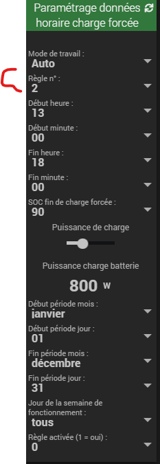

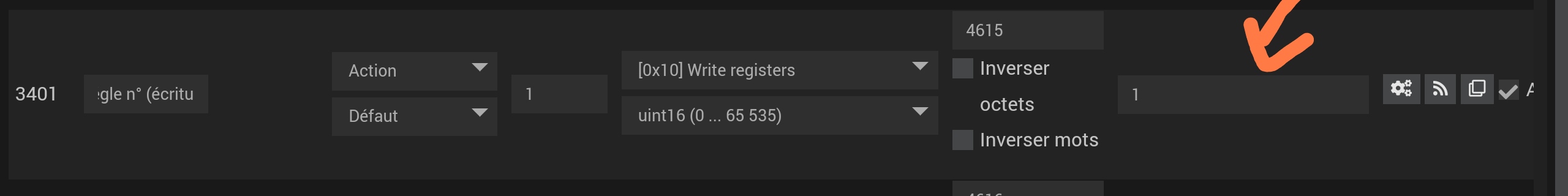

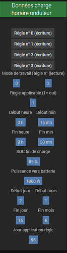

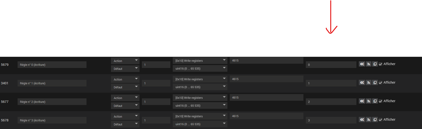

Pour compléter ma demande, j’ai mon onduleur dont les registres sont en accès aussi bien en lecture qu’en écriture. Dans un mode de fonctionnement particulier il y a des registres qui contiennent des informations pour 4 règles différentes. Pour accéder à une règle particulière il faut d’abord écrire le numéro de la règle dont on souhaite les données puis faire une lecture des registres. Pour simplifier j’ai mis 4 lignes en écriture pour le même registre avec le numéro correspondant et ça fonctionne bien.
J’avais commencé à créer un virtuel dans lequel je saisissais les données à écrire dans ces mêmes registres:

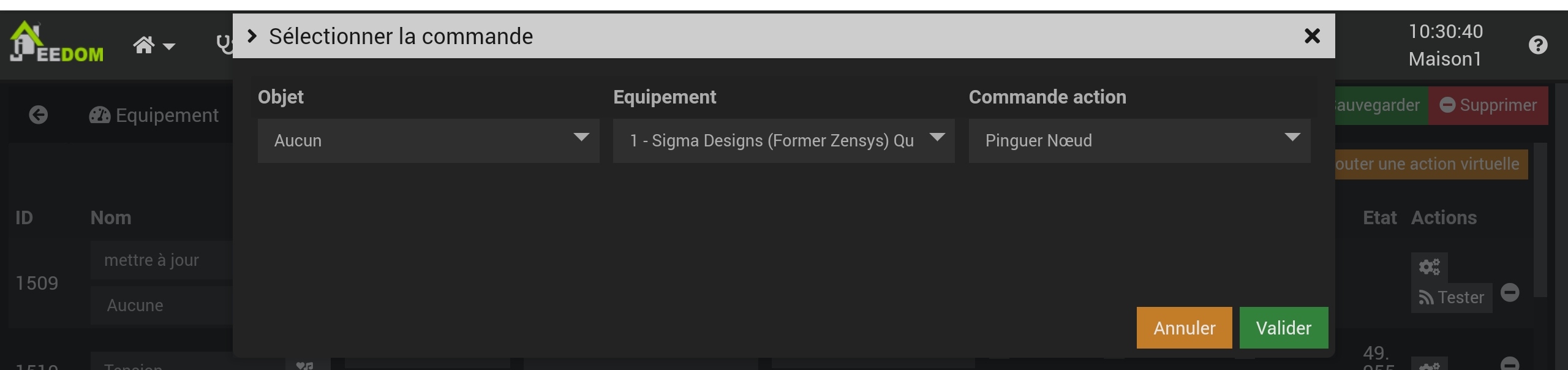

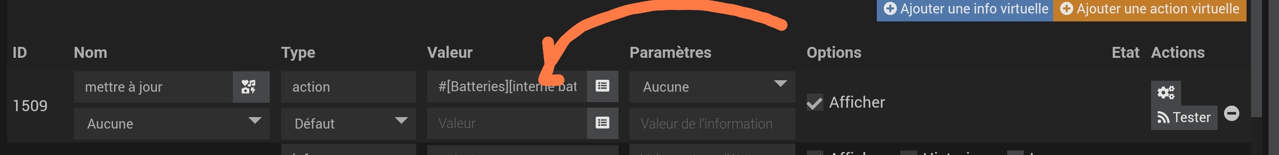

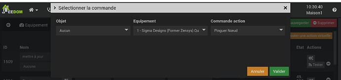

Jusque là ça va. Donc il faudrait que je récupère le n° de la règle concernée, que je fasse une écriture sur le registre qui va bien avec ce numéro puis une fois que le registre concerné est sélectionné alors écrire les données des autres registres. Mon problème c’est de comment faire passer ces paramètres aux commandes action correspondantes. Lorsque je fais référence dans les paramètres un truc du genre #[Onduler][blablabla][Début heure:]# j’ai une erreur, je ne peux pas aller écrire dans ce paramètre depuis un scénario, … Bref, serait il possible dans les paramètres de rajouter un bouton qui liste l’ensemble des équipements de notre jeedom et qui permettrait d’aller chercher l’info là où elle est stockée comme c’est le cas dans de nombreux plugin?
Merci d’avance @Michel_F
Salut @Noyax37,
oui, c’était d’ailleurs déja dans la todo list:
  • Commande action avec la valeur d’une commande Jeedom en tant que valeur

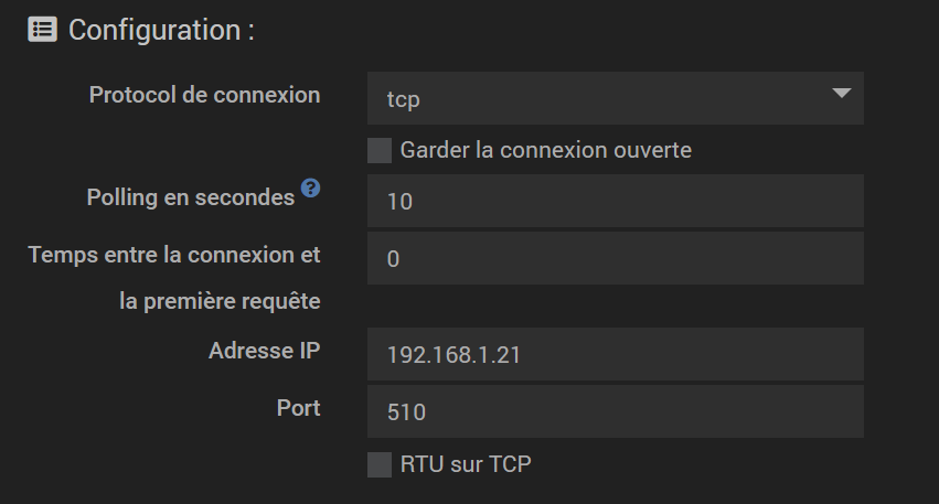

  • Permettre un temps d’attente avant la première requête (compatibilité avec Huawei SUN2000)
  • Validation de la configuration de sorte que deux équipements ne puissent pas utiliser la même connexion
→ Mise à jour à faire si vous êtes en beta6 ou en beta7
IMPORTANT : il faut mettre le paramètre « Temps entre la connexion et la première requête » à 0 si vous n’en avez pas besoin
… sans quoi le démon pourrait faire une erreur

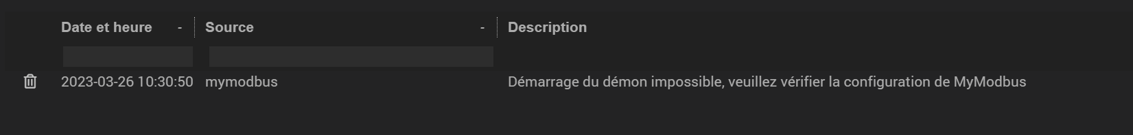

Chez moi le Démon ne démarre pas avec la dernière Beta
je t’ai envoyé un MP
@Michel_F
Démon ne démarre pas avec la dernière Bêta
Chez moi je suis allé dans mon équipement et j’ai dû mettre 0 dans le nouveau champs « Temps entre la connexion et la première requête »
