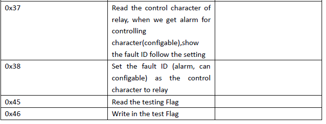

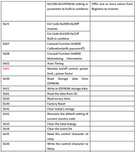

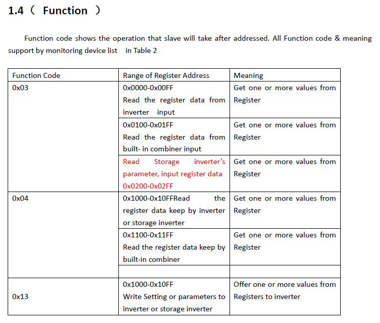

Pour ma part le plugin fonctionne bien. Par contre (c’est indépendant du plugin) l’onduleur pour lequel je récupère les données via ce plugin a énormément de commande, je pense qu’il serait sympa de pouvoir disposer d’un liste pré établit des dispositifs connus qui créerait automatiquement les commandes correspondantes. Si l’appareil n’est pas connu, de pouvoir disposer d’un système de sauvegarde qui permettrait de l’importer chez un autre utilisateur et une fois validé d’être intégré comme appareil connu dans le plugin.
Si mon onduleur il y a une fonction pour y écrire en 0x13, une en 0x21, une en 0x51 et qq autres…
