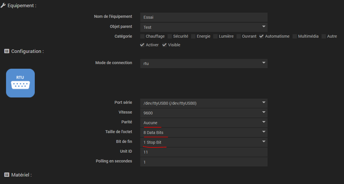

J’essai d’utiliser le plugin Mymodbus en RTU.
J’ai lu sur differents post que cette fonction, bien qu’en beta était fonctionnel chez certain.

J’ai bien créé un objet et les commandes avant de lancer le demon

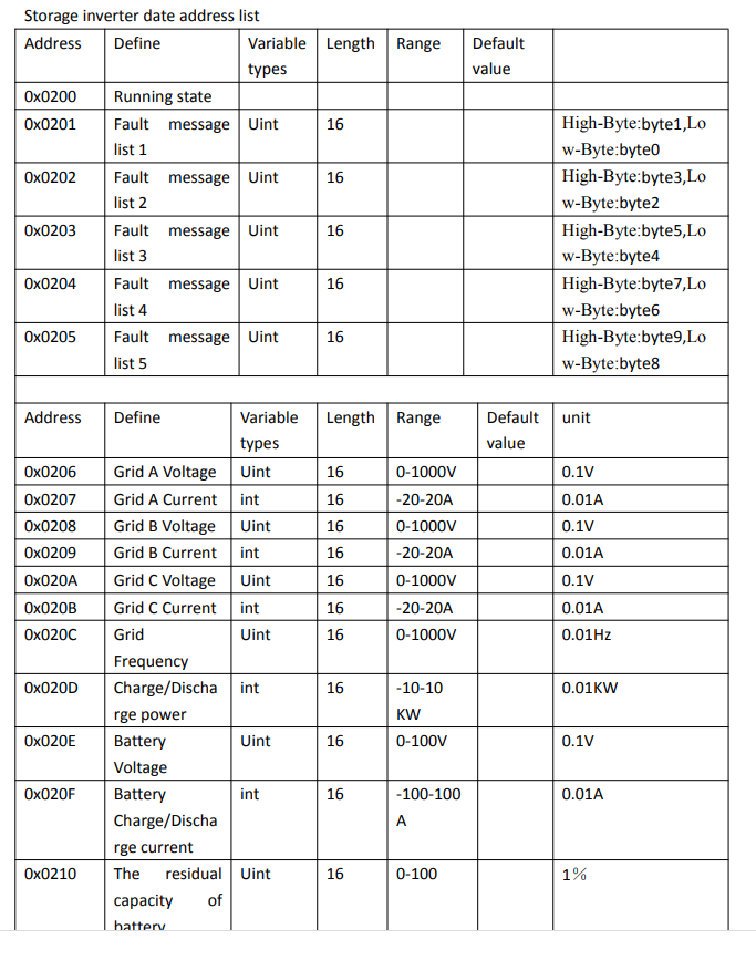

Je n’ai aucune connaisance dans ce protocole et j’ai besoin d’aide dessus.
J’ai la documentation de l’onduleur avec lequel je chercher à communiquer mais malgré mes différente recherche sur Google je n’arrive à rien
N’étant pas certains des info que je rentre dans le plugin je ne peux pas affirmer ou non un problème avec celui ci.
