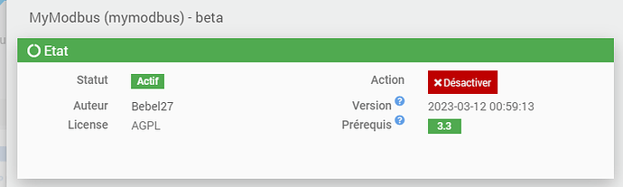

J’utilise la version 2023-03-12 qui est marquée Beta
Il faudrait que j’utilise quelle version?
Je fais comment pour revenir a une version antérieure?
Merci beaucoup pour le support très efficace

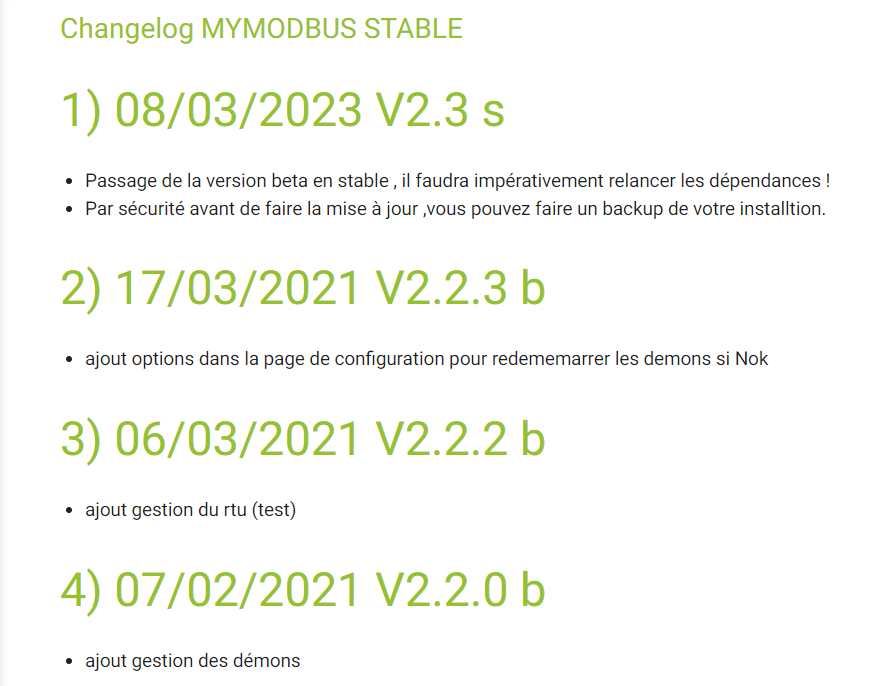

La version beta a évolué :
Pour installer un plugin en beta, il faut autoriser l’installation de ces plugins en version beta dans le market. Tu peux chercher comment faire ça, sinon tu trouveras des tutos détaillés sur ce forum et (sans doute) dans la doc.
Je ne sais pas pourquoi c’est affiché comme ça chez toi… sur le market, on trouve ceci pour la version stable :

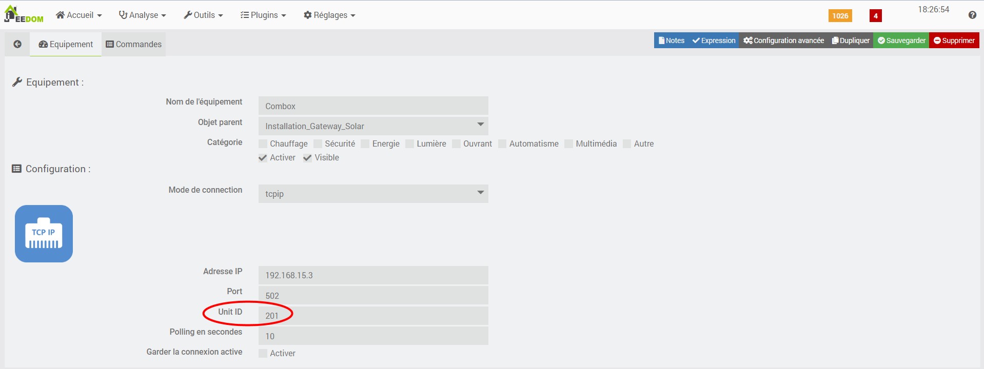

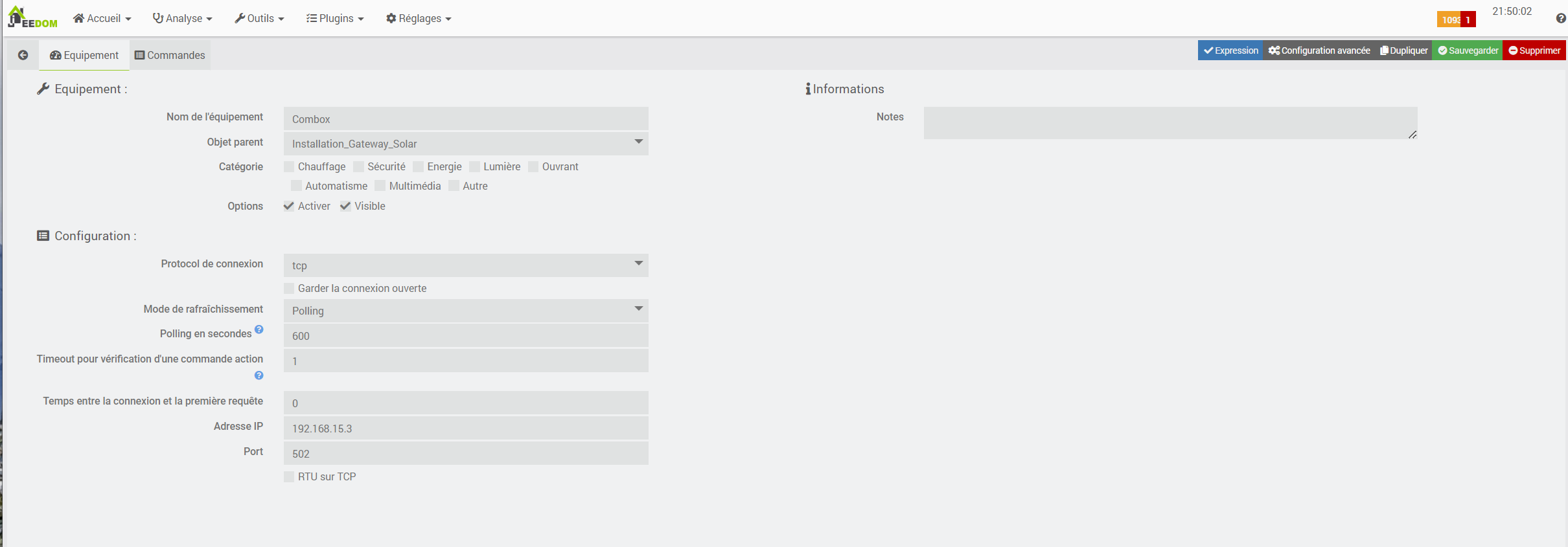

Par contre j’ai maintenant un soucis. Dans la config du plugin, il n’y a plus le champ: UnitID.
Elle était dispo dans l’ancienne version:
Mais plus dans la nouvelle ?
En effet : c’est dans la doc chapitre 3.4 :wink:
Ooops ! Désolé, c’est bien dans la Doc!

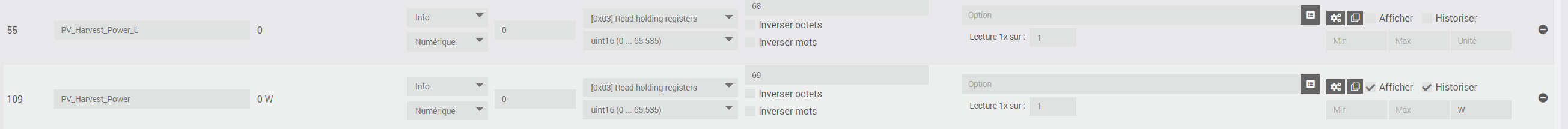

Avec l’ancienne version du plugin, je faisais deux lectures 16 bits pour lire les registres 32 bits, et je faisais la combinaison des deux et incluait la mise a l’échelle dans le champ paramètre, seule la valeur combiné étant historisé (je ne sais plus pourquoi, mais j’avais eu des soucis en faisant une lecture 32 bits)
Après avoir upgradé a cette version beta, j’ai perdu la programmation de ce champ paramètre?
Je vais ré-essayer de faire des lecture 32 bits en espérant que cela va marcher
ENcore un grand Merci pour ce plugin et le support super réactif
En effet, tu peux faire une lecture d’un uint32 à l’dresse 68, ça devrait fonctionner sans calcul supplémentaire.

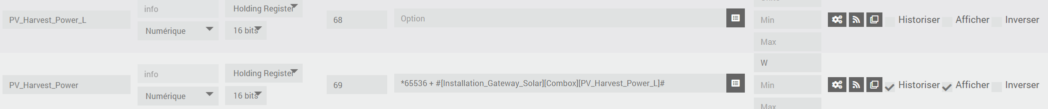

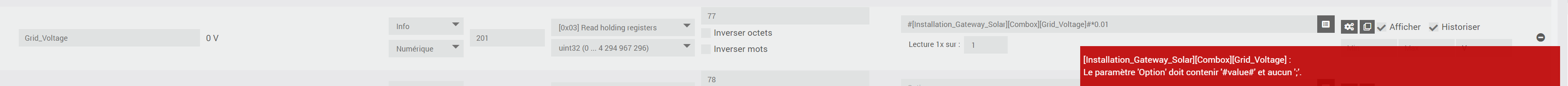

Désolé de demander à nouveau, mais (même en ayant lu la doc), je n’arrive pas a mettre un facteur d’échelle à ma mesure en utilisant le champ paramètres option de calcul.
Quelle que soit la formule essayé, j’ai toujours le même message d’erreur lorsque je sauvegarde:
D’avance Merci
à remplacer par ceci dans ton cas :
#value# * 0.01
Merci! #value# correspond au registre courant.
Si je voulais combiner avec la valeur d’un autre registre (comme je faisais pour concaténer les deux valeurs 16), je devrais faire comment?
Avec le nom, comme ce que tu as fait.

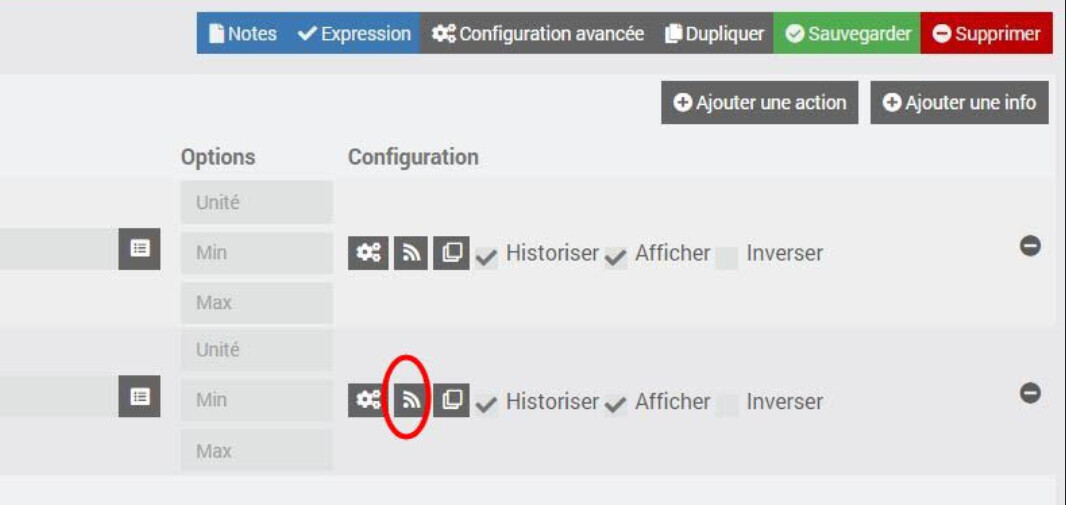

Autre question, sur la version beta, je ne vois plus la commande qui permettait de tester une commande:
et je ne vois pas dans un autre menu cette possibilité, elle existe uniquement pour « action » mais plus pour « info »
Désolé pour toutes ces questions …
Il faut utiliser le nom d’une autre commande, pour la commande courante, c’est #value#.
En effet, ce test n’a de sens que pour les actions : on lance une action, on lit une info. Ce n’est que dans le plugin MyModbus que ce test est possible pour les infos, mais ça n’a pas de sens (sans doute une incompréhension). Les infos sont lues en fonction de la configuration de l’équipement, pas individuellement.
