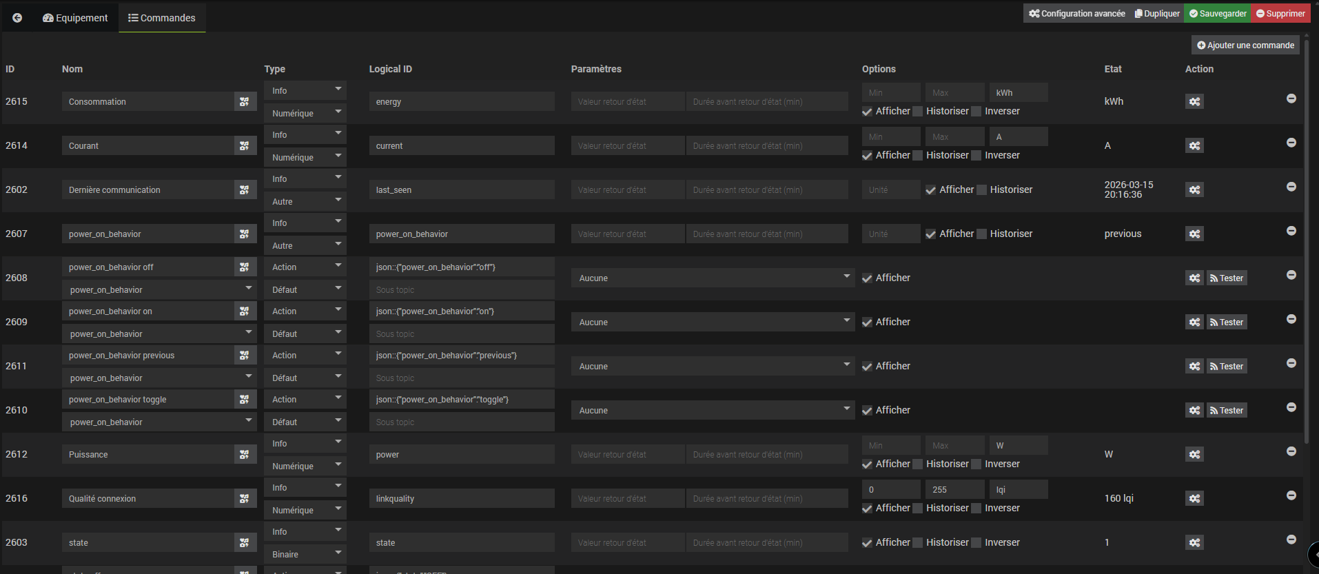

Voici à quoi ressemble les commandes :
La configuration du module :

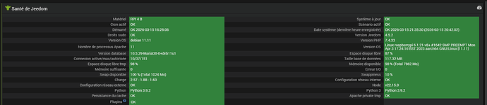

Et la page santé de jeedom :
Sur cette page il est indiquée que les informations de puissance sont récupérées de « power » c’est bien ce qui est configuré : mais aucune information ne remonte. Schneider Electric MUR36014 control via MQTT | Zigbee2MQTT

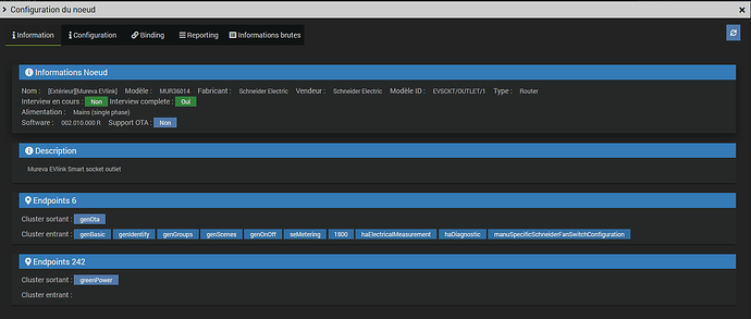

Êtes vous allé sur la page web de zigbee2MQTT en cliquant sur « ICI » dans la configuration de Jeezigbee ?

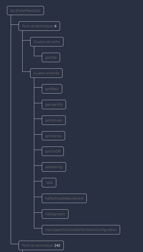

En cliquant sur « ICI » et en allant sur ma prise j’ai ça
Même sur les autres onglets il n’ya pas de configuration à cocher…

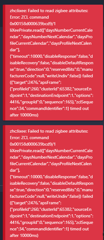

J’ai aussi ces messages d’erreur :
